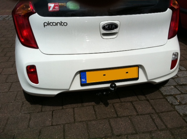

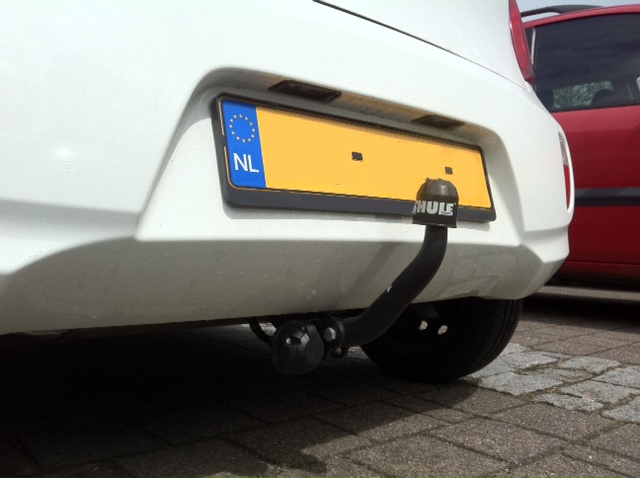

James108,
Wanneer je op de thule site (http://www.thuletowingsystems.com/) je trekhaak selecteerd, kan je voordat je gaat betalen, kiezen bij welk bedrijf je de trekhaak wil laten monteren. Bij mij in de buurt was dat een vestiging van Automat.
En je hoeft inderdaad niet in je bumber te zagen, hij kan zelfs blijven zitten tijdens de montage.
Heb even twee foto's bijgevoegd.
suc6
