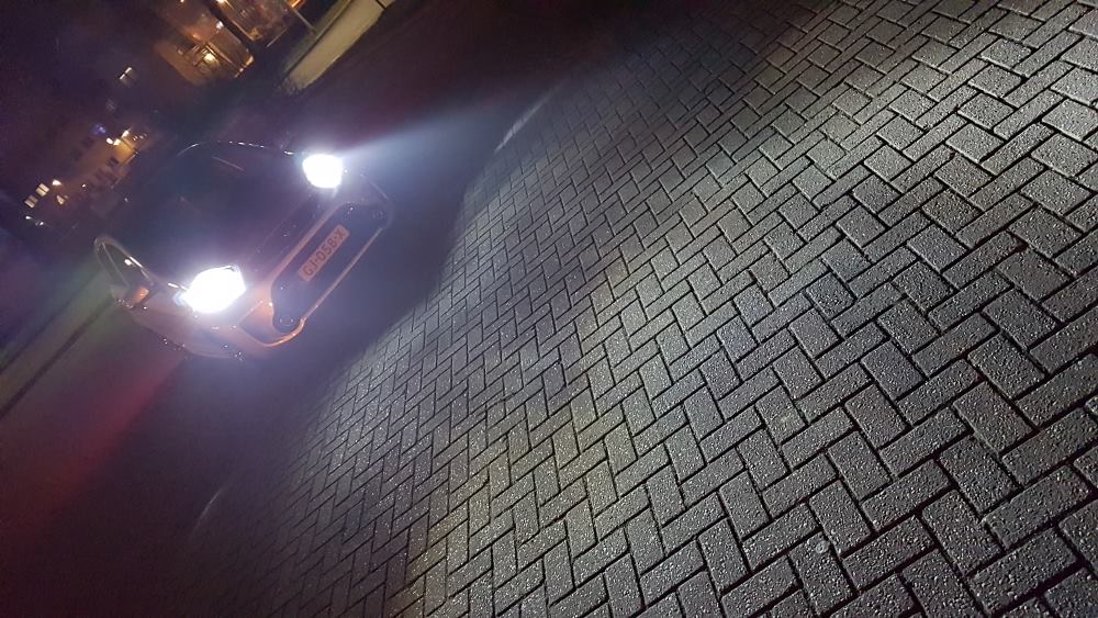

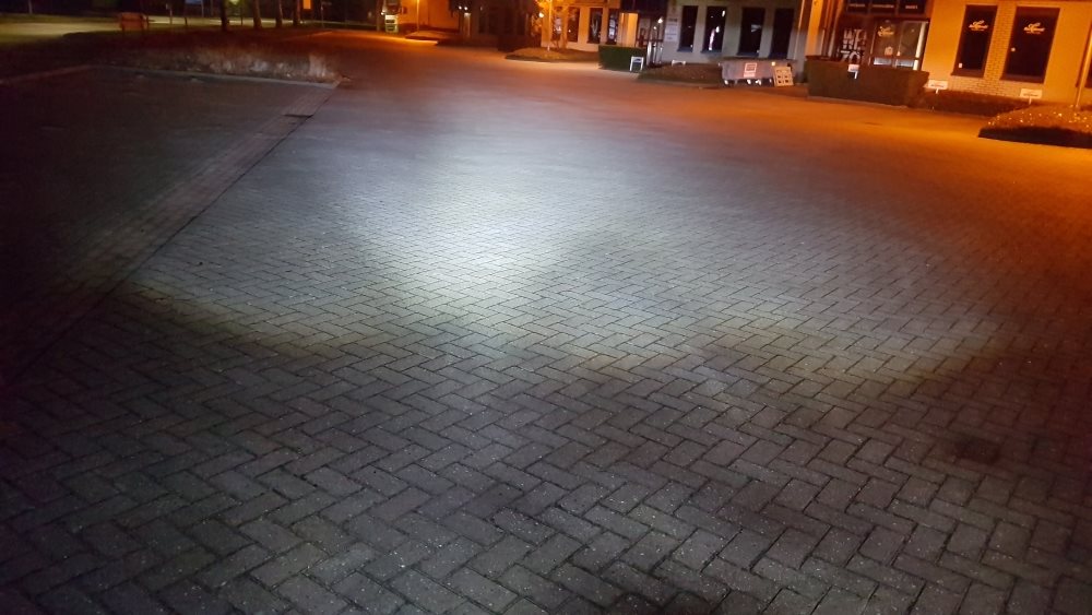

terijdt Posted June 11, 2017 Posted June 11, 2017 Uiteindelijk de lampen passend gekregen door de doppen aan te passen. Ze geven enorm veel licht, of het legaal is vraag ik me af.... Quote
Beus Posted June 11, 2017 Posted June 11, 2017 3 minuten geleden zei terijdt: Uiteindelijk de lampen passend gekregen door de doppen aan te passen. Ze geven enorm veel licht, of het legaal is vraag ik me af.... Niks illegaals aan, alle koplampen gaan met led verlichting uitgevoerd worden en als het "beeld" goed afgesteld staat ben je andere ook niet tot last. Ik heb ze met een vriend van mij ingebouwd die is ook keurmeester en heeft gezegd dat dit gewoon legaal is dus daar ga ik ook van uit. 1 Quote
terijdt Posted June 11, 2017 Posted June 11, 2017 16 minuten geleden zei Beus: Niks illegaals aan, alle koplampen gaan met led verlichting uitgevoerd worden en als het "beeld" goed afgesteld staat ben je andere ook niet tot last. Ik heb ze met een vriend van mij ingebouwd die is ook keurmeester en heeft gezegd dat dit gewoon legaal is dus daar ga ik ook van uit. Dat is mooi om te horen. In dat geval kunnen ze mooi blijven branden Quote
