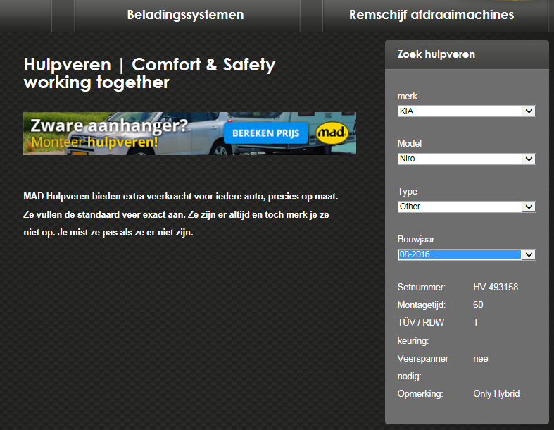

Wil002 Posted August 25, 2017 Posted August 25, 2017 (edited) Hallo, onlangs ben ik met de KIA Niro op vakantie geweest (4 pers. en de koffer helemaal vol) en ik merkte dat de Niro lichter stuurde (en dat ik de verlichting naar beneden moest zetten ivm verblinding van tegenliggers). Ik vond dat de besturing minder was en zag ook het iets doorhangen van de achterkant. Daarom dacht ik dat hulpveren een oplossing zou kunnen zijn (ik lees (op internet) dat hulpveren alleen "meewerken" als de auto is geladen). Hierop kontakt gehad met een KIA dealer; echter er waren geen hulpveren mogelijk (nog niet in hun "catalogus"). Daarna nog kontakt gezocht met een leverancier van hulpveren bedrijf M.A.D. Zij hebben sinds eind juni 2017 een set hulpveren beschikbaar voor de Niro (oude veren gaan er onderuit en er wordt een nieuwe set zwaardere veren geplaatst (type nr HV493158 ). 205 euro ex BTW en exclusief montage. Nu is mijn vraag: heeft iemand deze hulpveren al op de Niro zitten en hoe bevalt het (specifiek verschil met de oude veren in ongeladen toestand en hoe doen de veren zijn werk met een volgeladen auto). Ik ben benieuwd. grz, Wil002 Edited October 6, 2017 by Wil002 overbodig Quote

Wil002 Posted August 25, 2017 Author Posted August 25, 2017 Hallo Arco, heb zojuist op hun site gekeken; voor de Kia Niro kan ik geen veer vinden. Is het een hulpveer of vervanging van de gehele "oude" veer. Je hebt ze daar besteld en er daar eronder laten zetten; of hoe heb je dat geregeld? Heb je een type nummer een een prijs (indicatie) en welk type heb je gemonteerd zitten ? mvg, Wil002 Quote

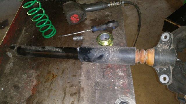

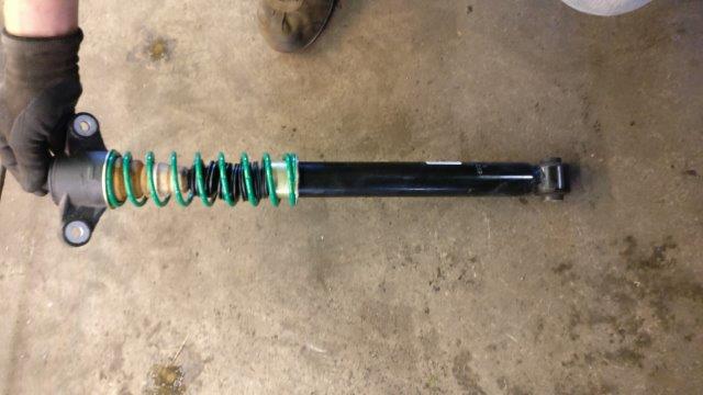

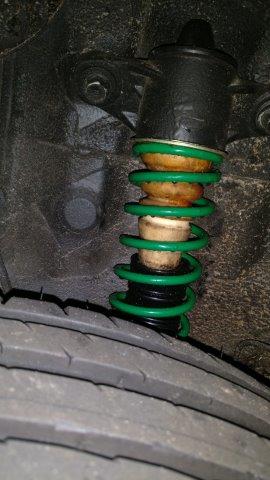

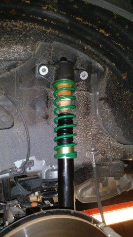

Wil002 Posted October 6, 2017 Author Posted October 6, 2017 Gisteren bij Carsupport in Krimpen aan de Ijssel geweest voor plaatsen van SD veren. De orginele veren blijven gewoon zitten en er worden extra veren "over" de schokbrekers gezet. De vering lijkt steviger te zijn geworden (zonder lading gereden). Hopelijk is het doorzakken bij volle belading nu minder. Quote
Nir00tje Posted October 6, 2017 Posted October 6, 2017 Ik zie op de foto's alleen een groene veer. Ben benieuwd of hiermee de kans op cuppen van de achterbanden toeneemt. Quote
Derrek Posted October 6, 2017 Posted October 6, 2017 9 uur geleden zei Nir00tje: Ik zie op de foto's alleen een groene veer. Ben benieuwd of hiermee de kans op cuppen van de achterbanden toeneemt. Die groene veer is de extra hulpveer. Maar waarom denk je dat de kans op cuppen kan toenemen door vering? De wielstand veranderd daardoor niet. Wel zie ik dat de scohkdempers zijn gedemonteerd en ik neem aan dat de auto na montage weer is gecontroleerd op de wielstand naar de standaard voorgeschreven richtlijnen. Quote
