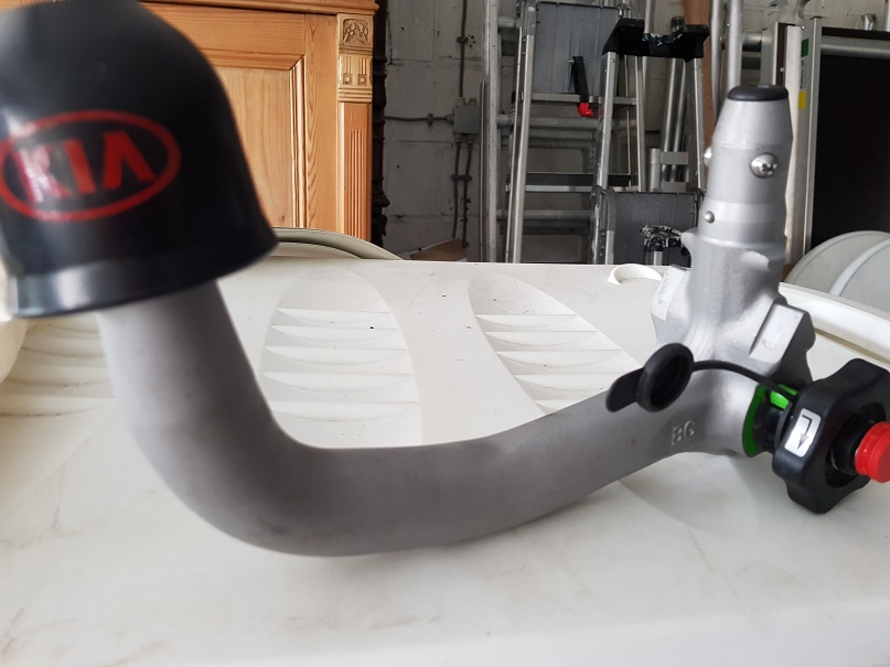

Als de schacht van de trekhaak (dat gedeelte dat je in de houder steekt) vierkant is dan is het waarschijnlijk een GDW wiebeltrakhaak. Deze heeft een blauwe knop (jij noemt het "wieltje".
Als deze schacht rond is dan heb je een de enige echte originele goede Kia-Mobis trekhaak. Deze trekhaak wordt gefabriceerd door Hyunday. Deze heeft een zwarte knop.
Maar zit er geen handleiding bij de trekhaak? Mijn dealer doet dat er altijd bij en daarop kun je ook het merk zien.
Ik heb gelukkig dezelfde trekhaak als jij Derrek, ook al staat in de handleiding van mij geen merk genoemd. Op de handleiding staat alleen 3KS en gaat alleen over de montage van de afneembare kogel, niet de trekhaak zelf. Overigens zegt het dopje ook niks. Mijn vorige, foute, trekhaak was van GDW met een dopje van Bosal...
De knop kun/moet je voor je de haak monteert eerst iets uittrekken en iets draaien. Dan blijft de knop zo staan en gaan de kogeltjes in de schacht naar binnen. Daarna kun je de haak zo in de schacht steken en klikt deze vanzelf muurvast. Je hoeft de knop dus niet vast te houden bij het insteken. Klusje van een paar seconden bij de Mobis.
Wel zou ik, als je de haak niet gebruikt, altijd het (zwarte) beschermkapje voor de schacht gebruiken. Dit is om vuil tegen te houden. De schacht en de pen zijn konisch en daarom komt de haak zo vast te zitten. Maar als er vuil in de schacht zit dan kan dit minder worden.

Hallo Derrek en de anderen,
Ik heb , zoals ik nu uit jullie verhaal lees en de foto van Derrek zie, een Mobis trekhaak, die dus niet naar achter kantelt, zoals enkele anderen. Daar ben ik al blij om. Echter de bevestiging met dat "wieltje" vind ik iets minder.
Ik heb er onder gelegen en zag inderdaad geen pasplaten aan de zijkant van de trekhaak zelf.

Ik heb inmiddels meerdere malen met de  fietsendrager op de mobis-trekhaak gereden en ik heb totaal geen last meer van gewiebel. De "kogel" is ook zeer eenvoudig te plaatsen en af te nemen zoals Derrek al aangaf, als je maar weet hoe het moet. Welkom bij de mobisclub  :-) Goede service van je dealer.

Mjn dealer liet een stuk van de verpakking achter om te laten zien welke hij gemonteerd heeft.
De zilvergrijze Mobis afneembaar.
Opmerkeljk: dit is exact dezelfde trekhaak als ik 5 jaar geleden op mijn Volkswagen Passat had.
Maar dan in het zwart...
Afgelopen week ook bij mij de GDW vervangen door de Mobis.  Alle lof voor mijn "Platina Kia dealer 2018". Dit hebben ze netjes en gratis voor mij opgelost. Top!. Heb de fietsdrager en aanhanger er inmiddels aan gehad en is een hele verbetering.  Dat de Mobis  zou best als vaste uitvoering  gemaakt kunnen worden want hij komt absoluut niet voor de nummerplaat.  Bovenkant kogel tot wegdek is 42cm dus voldoende hoogte voor groot aanhanger/caravan neuswiel.  Voor mij een voordeel want afneembare haak gaat er toch nooit af.
