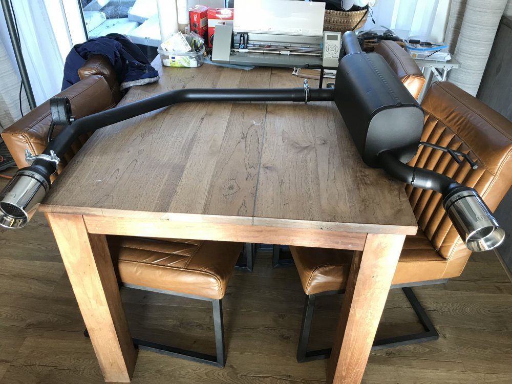

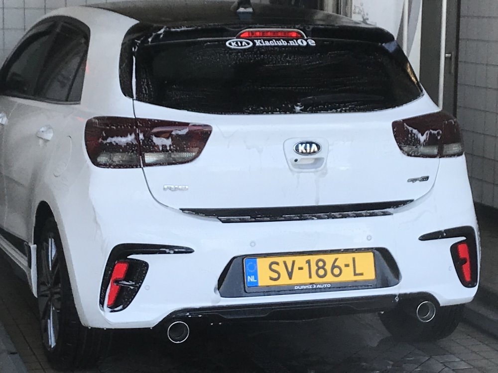

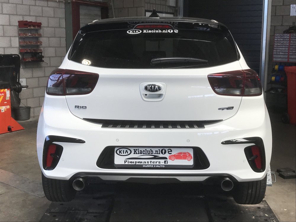

xtra40 Geplaatst 16 April, 2019 Topic Starter Geplaatst 16 April, 2019 nu was het de beurt aan de uitlaat achter demper vervangen voor een duplex systeem nu mooi 2 uitgangen 1 Quote
Specialmade Geplaatst 16 April, 2019 Geplaatst 16 April, 2019 @xtra40, weer een staaltje knap werk. Ziet er fantastisch uit. 1 Quote

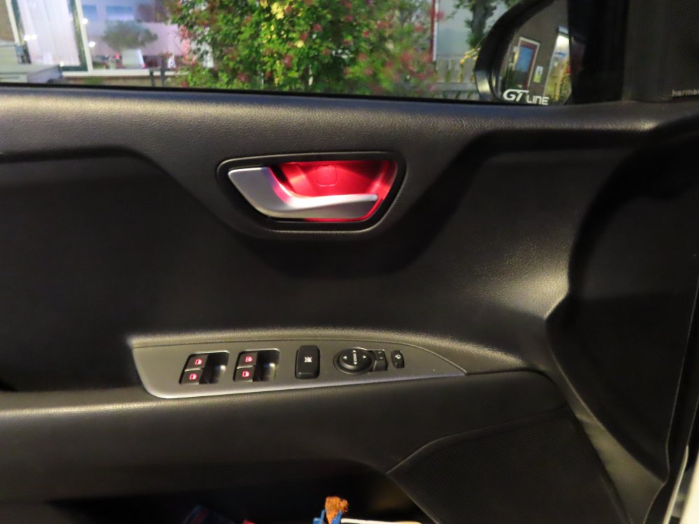

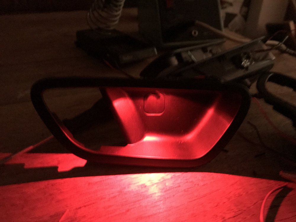

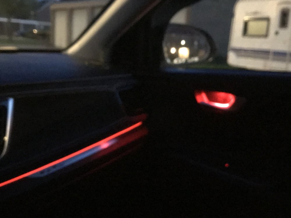

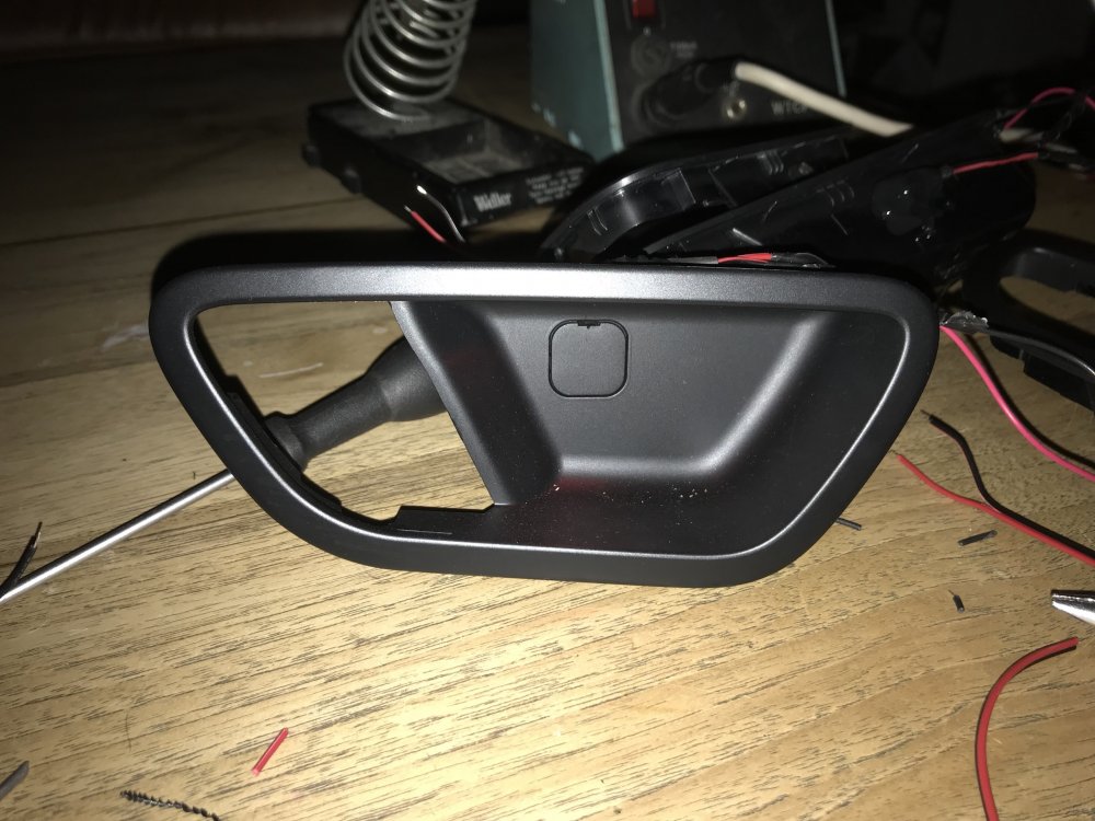

xtra40 Geplaatst 21 April, 2019 Topic Starter Geplaatst 21 April, 2019 even de mood verlichting bijgewerkt in de auto nu ook in de deurgreep aan de binnenzijde leds geplaatst 1 Quote
Ed-Car Geplaatst 21 April, 2019 Geplaatst 21 April, 2019 Mooie aanvulling. TopVerstuurd vanaf mijn FIG-LX1 met Tapatalk 1 Quote
Specialmade Geplaatst 21 April, 2019 Geplaatst 21 April, 2019 @Xtra40, Mooi gedaan. Hiervan raak ik zelfs in de mood. 1 Quote

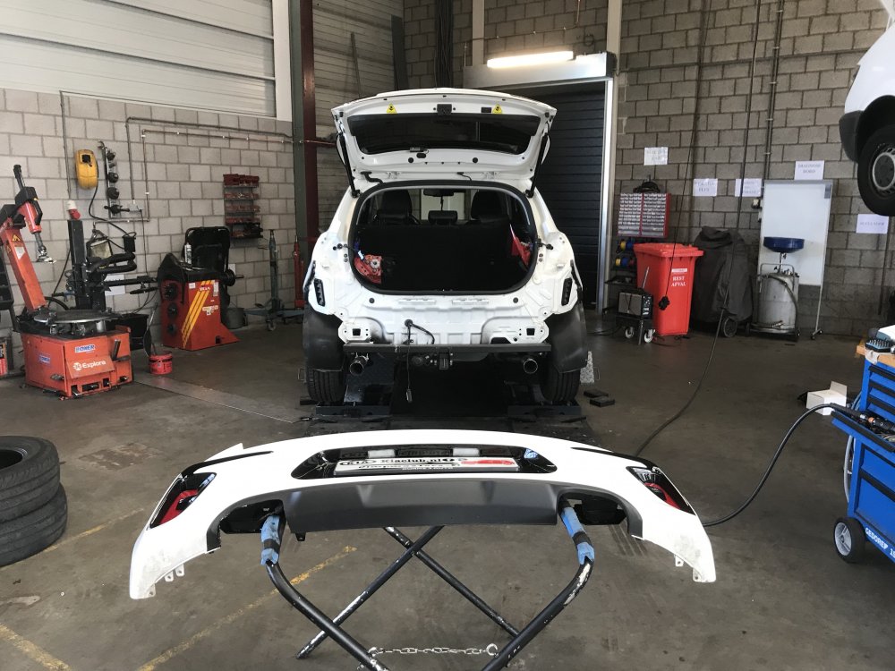

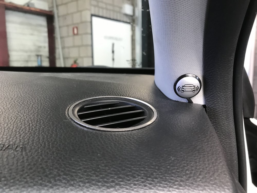

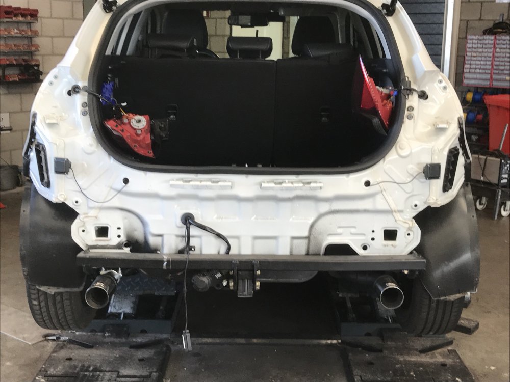

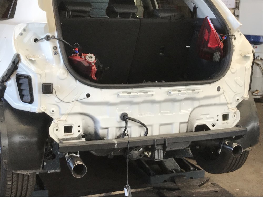

xtra40 Geplaatst 17 Juni, 2019 Topic Starter Geplaatst 17 Juni, 2019 Ik kwam weer een leuke (veiligheids) gatget tegen Blinde en dode hoek herkening bij de high end voertuigen is dit standaard 1 Quote
xtra40 Geplaatst 17 Juni, 2019 Topic Starter Geplaatst 17 Juni, 2019 En werkt het ook goed ?ja eigenlijk verrassend genoeg wel wel moet ik 1 kant nog wat bijstellen die reageerd iets te scherp maar verder weet het beter dan verwacht Als ik weer wat tijd heb ga ik er ook nog een filmpje van maken Verzonden vanaf mijn iPhone met Tapatalk Quote

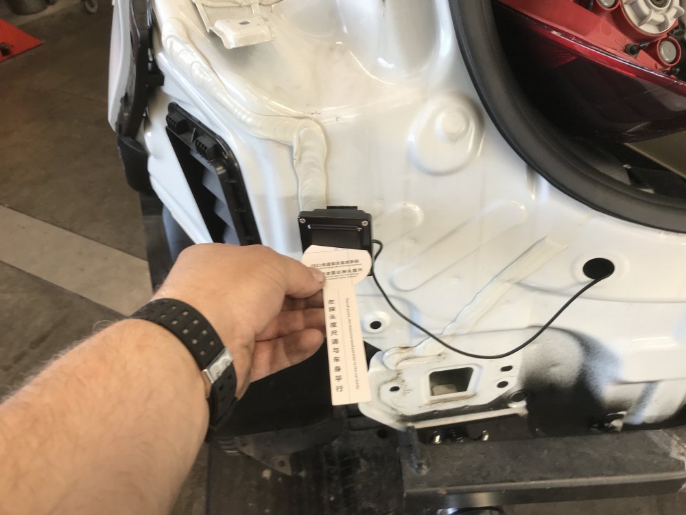

Murcielaygo Geplaatst 18 Juni, 2019 Geplaatst 18 Juni, 2019 Op watvoor principe werken deze?Ik heb er eerder gezien, maar die gebruiken ultrasoon, net als parkeersensoren...En ik vraag me ook af wat je nou op de 9e foto moest doen met dat malletje. Quote
xtra40 Geplaatst 18 Juni, 2019 Topic Starter Geplaatst 18 Juni, 2019 5 minuten geleden, Murcielaygo zei: Op watvoor principe werken deze? Ik heb er eerder gezien, maar die gebruiken ultrasoon, net als parkeersensoren... En ik vraag me ook af wat je nou op de 9e foto moest doen met dat malletje. klopt de goedkopere setjes die werken met ultrasoon sensoren deze heeft 2 radar sensoren dit zou beter en betrouwbaarder moeten werken maar ja je moet wel even je bumper er afhalen dat malletje is er voor om hem op de juiste plek te krijgen sensoren moeten 15 graden naar buiten gedraaid staan dit malletje maakt dit iets simpeler ook moeten ze 1 a 2 graden omhoog kijken daar heb ik een echte graden boog voor gebruikt Quote
