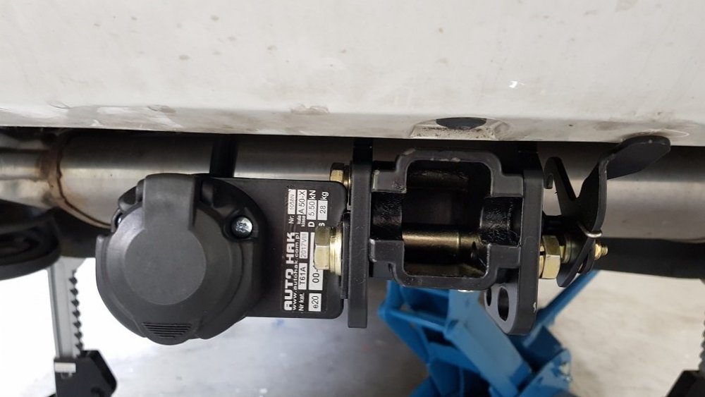

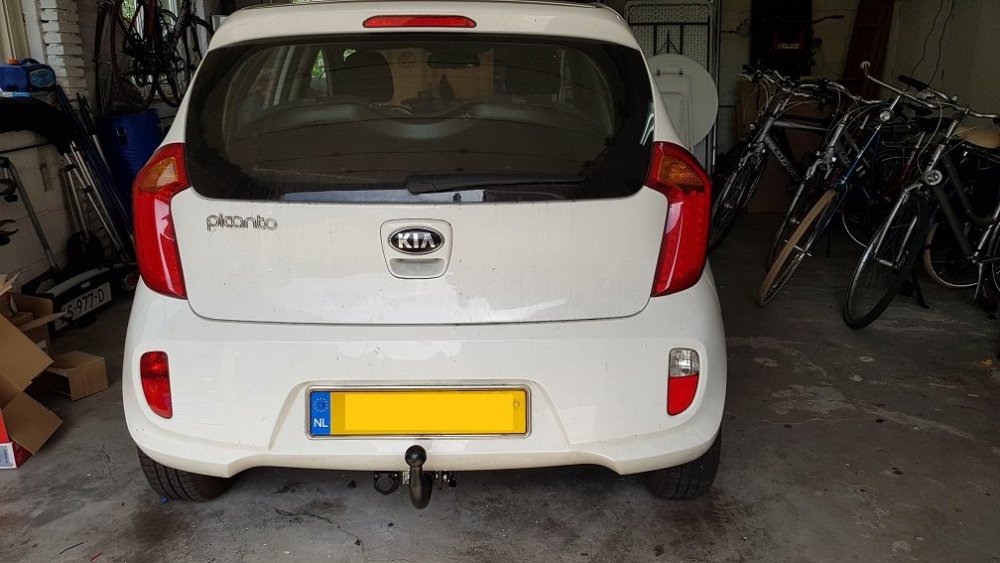

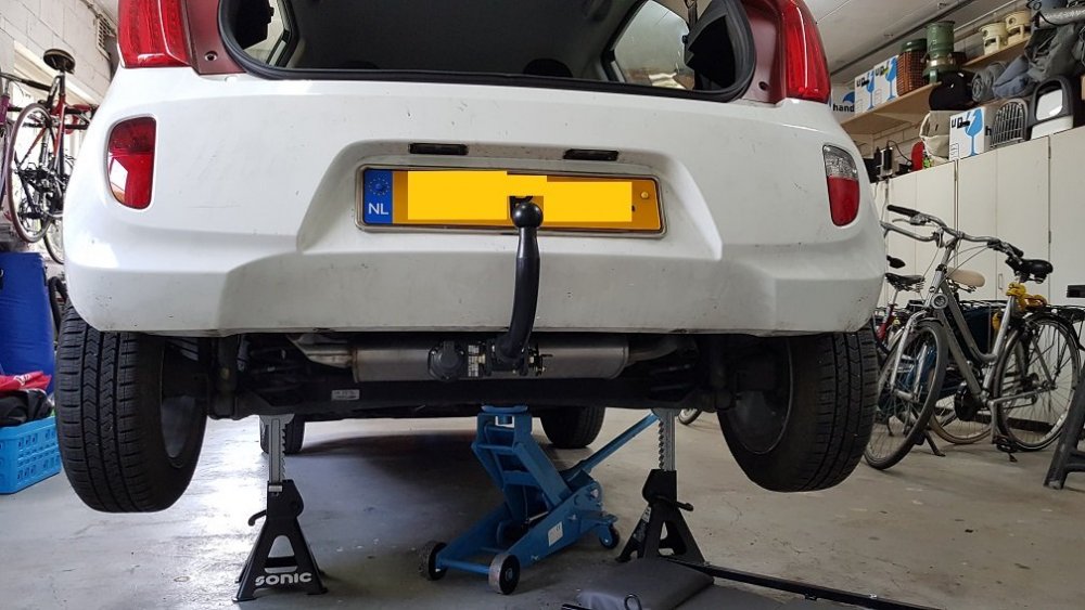

Ik heb zelf een trekhaak achter de Kia Pico (2016) gemonteerd. Een fluitje van een cent.
Het is een afneembare trekhaak van Auto-Hak. Zelden zo gemakkelijk een trekhaak onder gebouwd. Niets hoeven zagen (trekhaak komt onder de bumper dus geen gat in je achterbumper!) en niet hoeven te boren. Aan de rechterkant schroef je het verborgen trek-oog los van de chassisbalk waarvoor de Auto-Hak trekhaak in de plaats aan de chassisbalk geschroefd wordt. En aan de linkerkant zitten alle schroefgaten al standaard in de Picanto zodat die kant ook zo aan de chassisbalk geschroefd kan worden. Alles paste tot op de millimeter perfect. Binnen een uur zat de trekhaak er onder.
Iets meer werk was het aansluiten van de 13-polige stekkerdoos. Bij de levering zaten speciale klemmetjes die je eenvoudig om een betreffende stroomkabel kon klemmen en waarin je dan het stekkertje van de bekabeling in kon steken. Ik had deze klemmetjes nog niet eerder gezien en ze werken erg gemakkelijk.
Het is een voordelige afneembare trekhaak (€ 160,65) maar ziet er prima uit, is stevig en het klemsysteem voor de haak eenvoudig maar zeer doeltreffend. De trekhaak Is ook op maat gemaakt voor de Picanto zodat er geen passtukken aan te pas hoeven te komen (zoals Niro met GDW en Brinck problemen). De 13-polige aansluit set was € 30,59.
Kortom, erg tevreden met deze trekhaak.
Er is ook een dop bij die in het gat van de haak hoort als je de haak niet gebruikt. Dit om vuil tegen te gaan. Tevens zit er een mooie hoes bij om de haak op te bergen als je die niet gebruikt. Het enige van deze Auto-Hak is dat de haak niet afsluitbaar is. Maar ach, als je hem gebruik ben je er zelf bij en anders ligt de haak in de kofferbak:-|

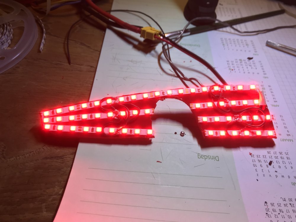

Dien je dit nog aan te sluiten op de richtingaanwijzer en DRL of is dit een soort lichtgeleidende strip?
ik heb ze hier gekocht
 https://nl.aliexpress.com/item/OKEEN-2x60-cm-Auto-Slim-Flexibele-Dagrijverlichting-12-V-Richtingaanwijzer-DRL-Running-Light-Geel-Vloeiende-koplamp/32947490161.html?spm=a2g0s.9042311.0.0.27424c4dQC3i8k
ze hebben verschillende maar heb hem tussen de verlichting en de richting aanwijzer gesoldeerd
