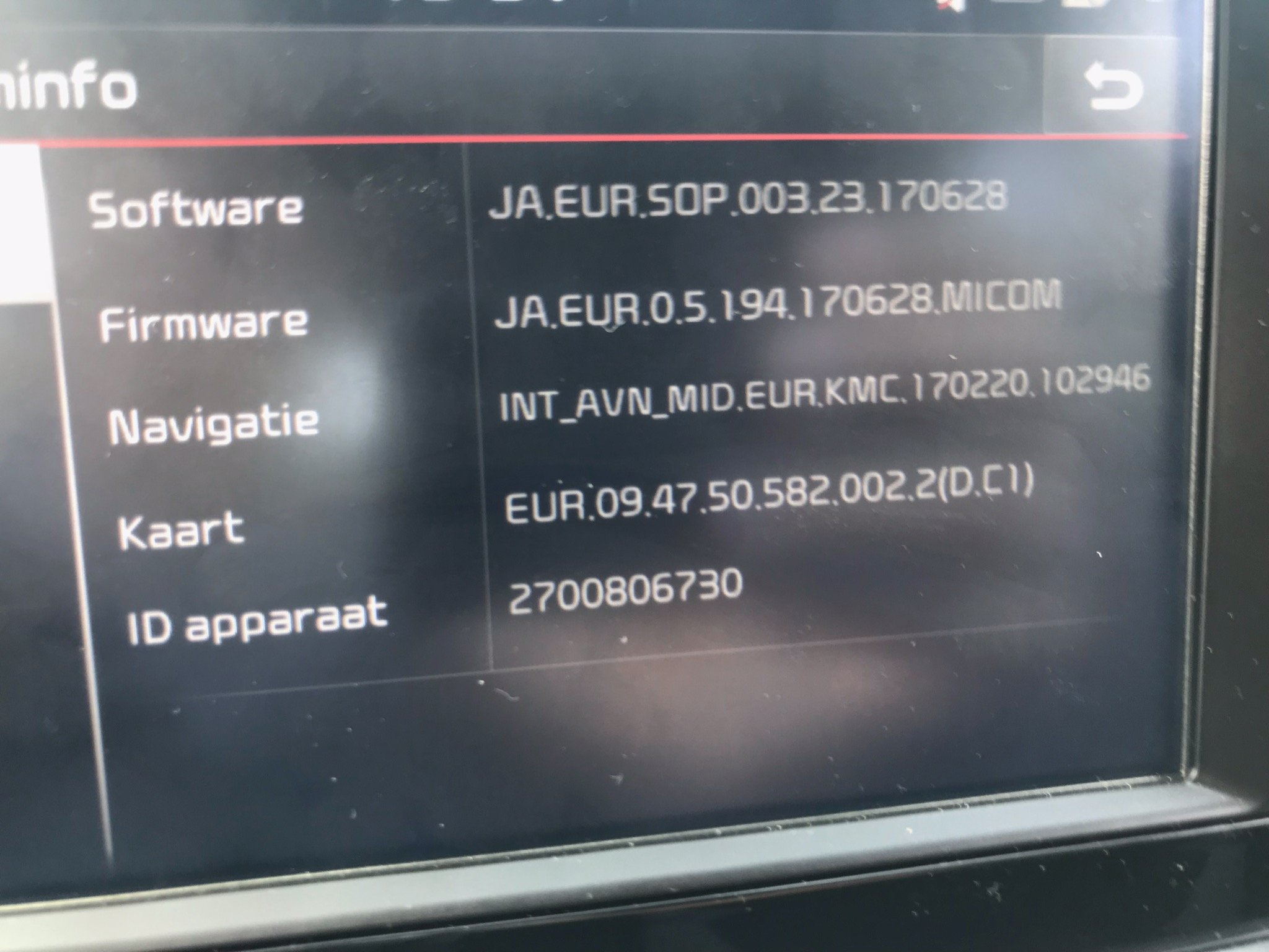

WartexxNL Geplaatst 12 September, 2018 Geplaatst 12 September, 2018 Goedendag, sinds kort de trotse bezitter van een picanto design edition. De auto bevalt mij zeer echter heb ik af en toe wat problemen met apple carplay. Wanneer ik bijvoorbeeld een whatsapp bericht binnen krijg, zie ik hiervan een notificatie boven in het scherm. Druk ik op deze notificatie, dan krijg ik de melding, er zijn geen nieuwe berichten. Druk ik vervolgens op het whatsapp icoon links in beeld dan leest siri mijn bericht wel voor, vreemd. Dit gebeurd altijd. Hebben meer mensen dit probleem? (Laatste ios met iphone 7) Nu heb ik het vermoeden dat de garage bij aflevering niet de laatste firmware update heeft uitgevoerd voor mijn kia. Zou iemand voor mij op het navigatie display willen kijken wat hij/zij voor versienummers heeft staan? Voor mij is dit momenteel het volgende: software ja.eur.sop.003.23.170628 firmware ja.eur.0.5.194.170628.micom navigatie int.avn.mid.eur.kmc.170220.102946 kaart eur.09.47.50.582.002.2(D.C1) Alvast bedankt en een fijne dag gewenst, WartexxNL Quote

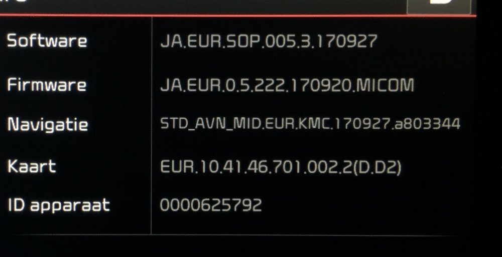

Aitia Geplaatst 13 September, 2018 Geplaatst 13 September, 2018 WartexxNL Onderstaand de softwareversie die er bij mij opstaat: Mijn auto is 21 april 2018 geleverd. Wanneer is jouw auto afgeleverd? Afgaande op de getalletjes lijkt die van mij iets nieuwer. Gr. Aitia Quote
WartexxNL Geplaatst 13 September, 2018 Topic Starter Geplaatst 13 September, 2018 Bedankt voor de foto! Mijn auto is afgelopen maand geleverd, het lijkt er inderdaad op dat de software op jouw picanto nieuwer is.Toch even een afspraak maken met de garage dan maar.Verzonden vanaf mijn iPhone met Tapatalk Quote

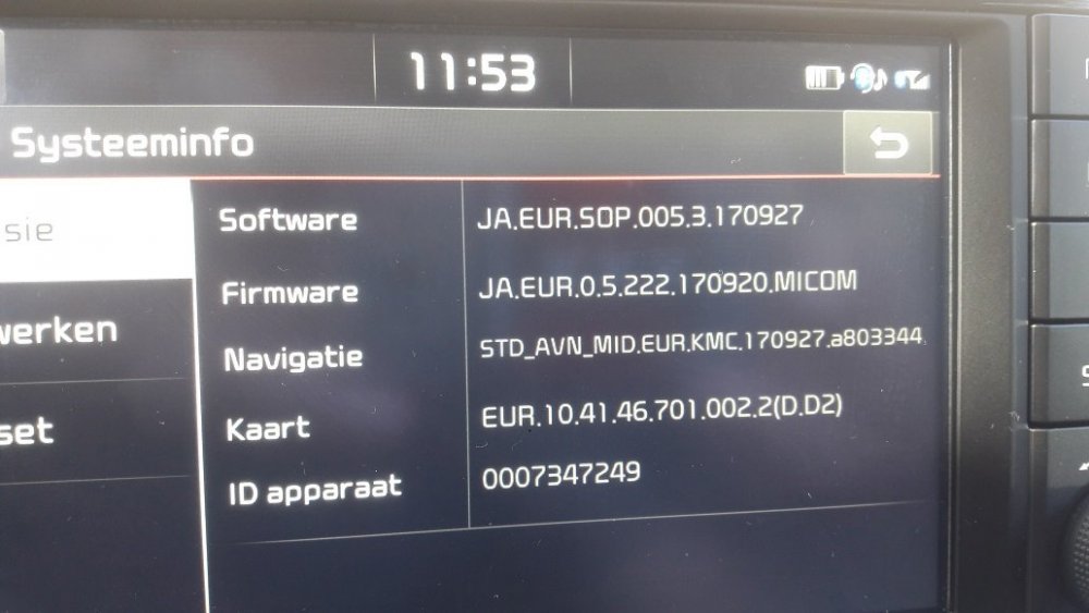

WartexxNL Geplaatst 13 September, 2018 Topic Starter Geplaatst 13 September, 2018 Tnx!Zelfde versie als Aitia dus Zal toch maar eens een afspraak maken met de garage.Ben ook benieuwd waarom jullie STD-avn navigatie hebben en die van mij INT-avn...Bedankt voor alle hulp Verzonden vanaf mijn iPhone met Tapatalk Quote

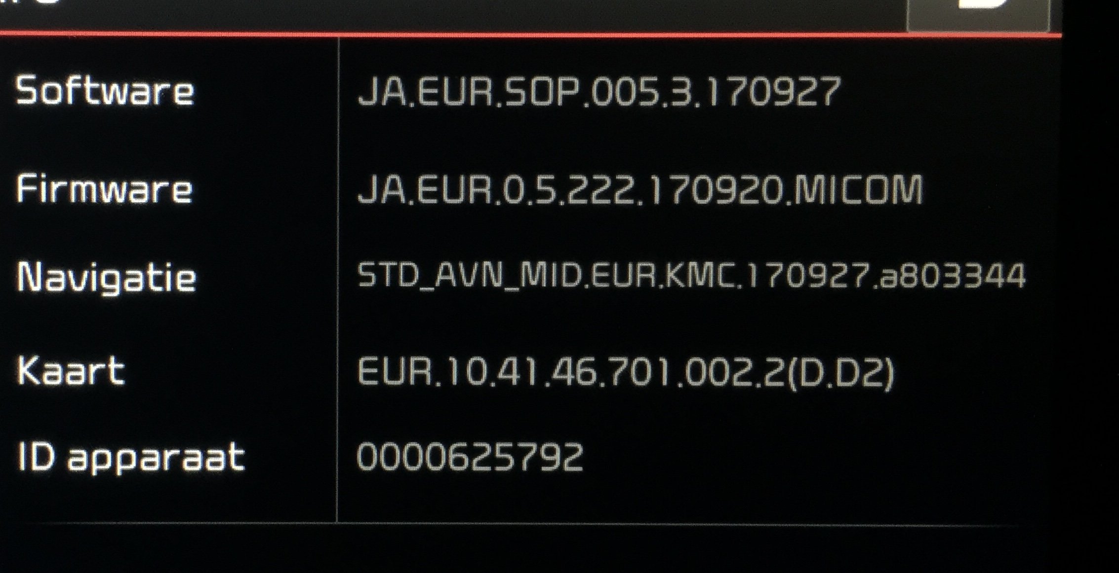

Jack_z Geplaatst 20 September, 2018 Geplaatst 20 September, 2018 Update uit laten voeren en is nu 1 Quote
Specialmade Geplaatst 20 September, 2018 Geplaatst 20 September, 2018 5 uren geleden, Jack_z zei: Update uit laten voeren en is nu Da’s nog nieuwer. Idd goed bezig. Quote
