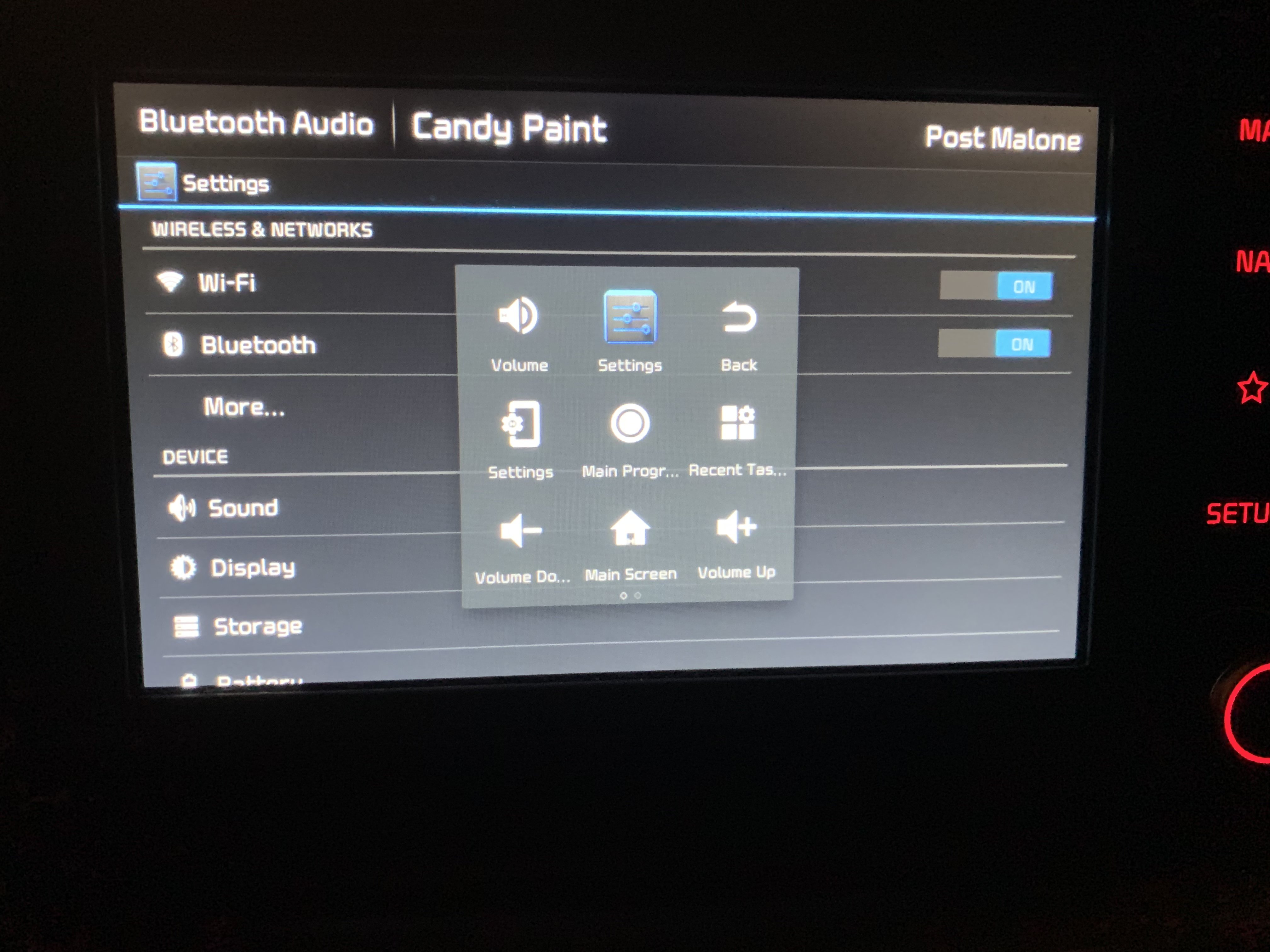

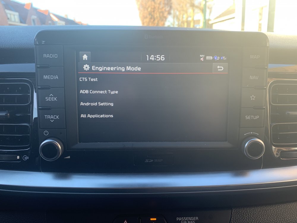

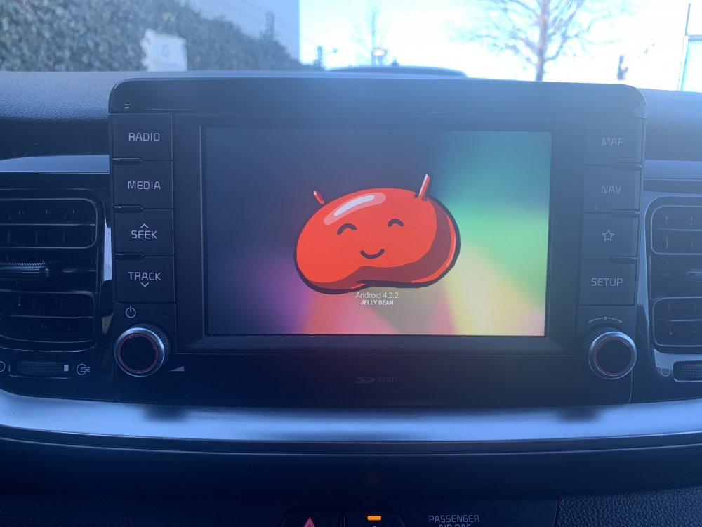

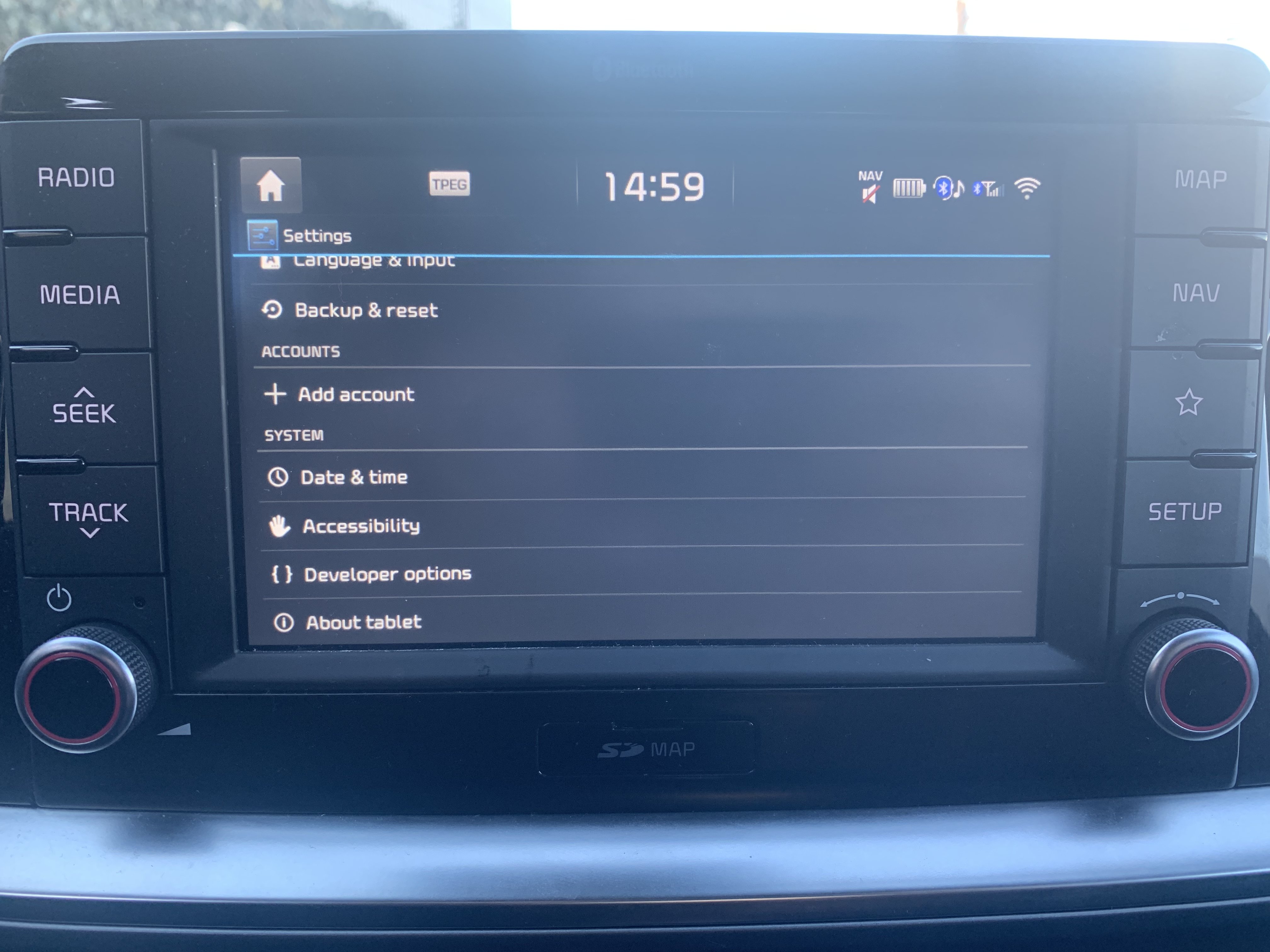

Heren het werkt!
3 Tikjes van links naar recht op de juiste plek is voldoende. Pincode is zoals in video aangegeven, huidige tijdstip. Vervolgens in het Android menu Developer mode geactiveerd, ADB mode aangezet, Toestaan installeren applicatie van onbekende bronnen aangezet, Plex (Soort van Netflix) geüpload en geinstalleerd, mijn films en series kunnen streamen. Echter zonder geluid, moet mij daar nog dieper in verdiepen.
Wel bijzonder om te zien dat de EV app ook geinstalleerd is, of ja standaard wordt meegeleverd, ook al heb je geen EV. Ook nog even met Android easteregg gespeeld en even Kia Club bezocht mbv de browser ;)

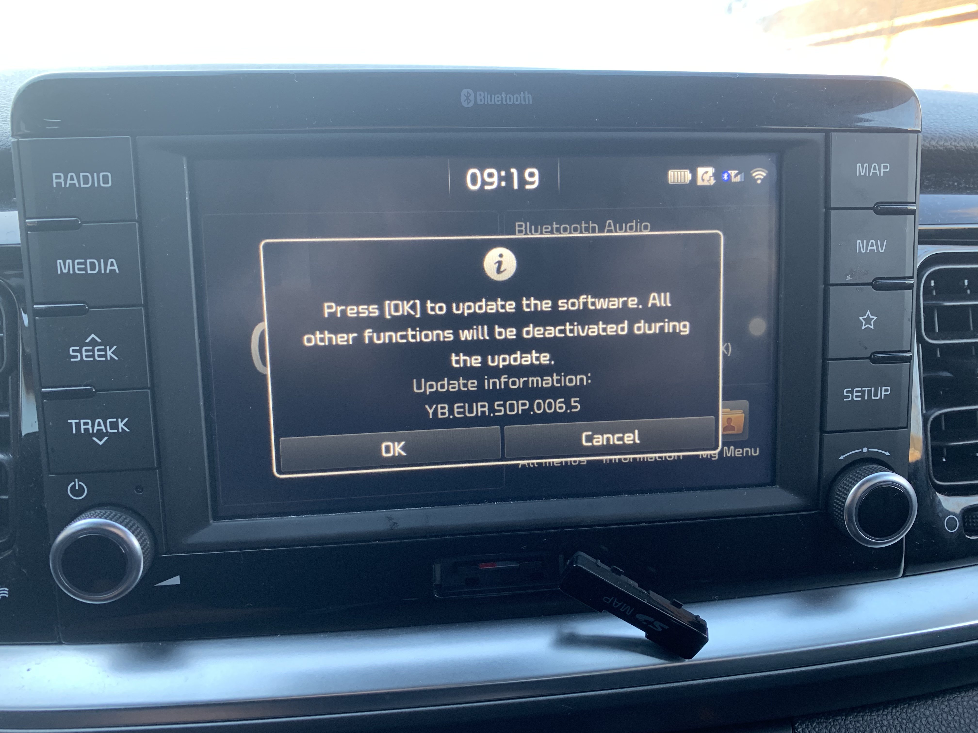

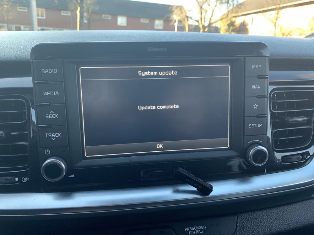

Inmiddels dagje verder, veel tijd in de Stonic gespendeerd. Firmware upgrade uitgevoerd, vernieuwde kaarten geinstalleerd.
Op gebied van Android heb ik het nu precies werkend zoals ik het wil hebben. Plex versie weet ik even niet meer (voor streamen), Netflix versie weet ik even ook niet meer, EasyTouch 4.5.26 voor Android navigatie knopjes op het scherm, SoundAbout Pro 2.7.0 voor geluid (Media output op wired zetten), Set Orientation versie weet ik niet meer (om alle schermen te forceren In landscapemode, Google Chrome versie weet ik niet meer en voor Youtube heb ik zo’n gekraakte variant versie 13.37.52

Ah, goed bezig :).
Hoe heb je de upgrade gedraaid?  Android zelf vraagt om een medium (usb) en ook de firmwareupdate via de wat meer beschikbare wegen vraagt om een SD kaart.  Updaten via wifi heb ik nog niet voorbij zien komen.
Ik zie wel dat je de SD kaart open hebt liggen met een eigen kaartje er in, heb je de firmware ergens gedownload? en zo ja, waar dan?
Ik zie verder op jouw display in de bovenste balk bijvoorbeeld 'Bleutooth audio | Candy paint      Post Malone' staan.  Het lijkt mij dat die regel daar pas staat na de update?  Of is dat iets wat door PLEX komt?  Heb je nog wel de 'ouderwetse' balk als je de headunit normaal gebruikt?
Ik gebruik zelf de bleutooth audio van de headunit niet, maar van mijn versterker (die klinkt beter), misschien is het een functie die standaard zo werkt...

Ik heb de bestanden via .torrent gedownload. Software update eerst op een eigen SD-Kaart gezet (.zip bestand uitpakken op de SD-Kaart). Originele SD-Kaart uit auto gehaald, mijn eigen erin gestopt, auto gestart en hij kwam zelf met het pop-up dat er een update is en of ik het wil installeren. Vervolgens doet hij wat controles en gaat hij de update installeren. Duurde ongeveer 10minuten. Ik zou adviseren auto echt aan te laten ipv alleen in contact, mocht het systeem plots uitvallen kan het software beschadigd raken. Na de update, sd-kaart eruit gehaald en originele erin gezet. Vervolgens op hetzelfde eigen SD-Kaart de nieuwe mappen geinstalleerd (.zip bestand uitpakken op de SD-Kaart). Vervolgens in mijn auto vervangen door originele SD-Kaart, auto gestart, navigatie deed het gelijk. Let op dat als je een eigen SD-Kaart gebruikt, dat het een Class 10 kaart gebruikt.
Notificatie van welke liedje is afspeel deed mijn Stonic al voor de update. Plex, Netflix, etc. werken gewoon in fullscreen, mbv knopjes kun je naar originele navigatie, media scherm etc gaan. Mbv EasyTouch kun je dus binnen Android UI navigeren.
Onscreen toetsenbord zal zich herstellen. Deze bug had ik eerste keer ook. Vervolgens niet meer dit probleem gehad.
