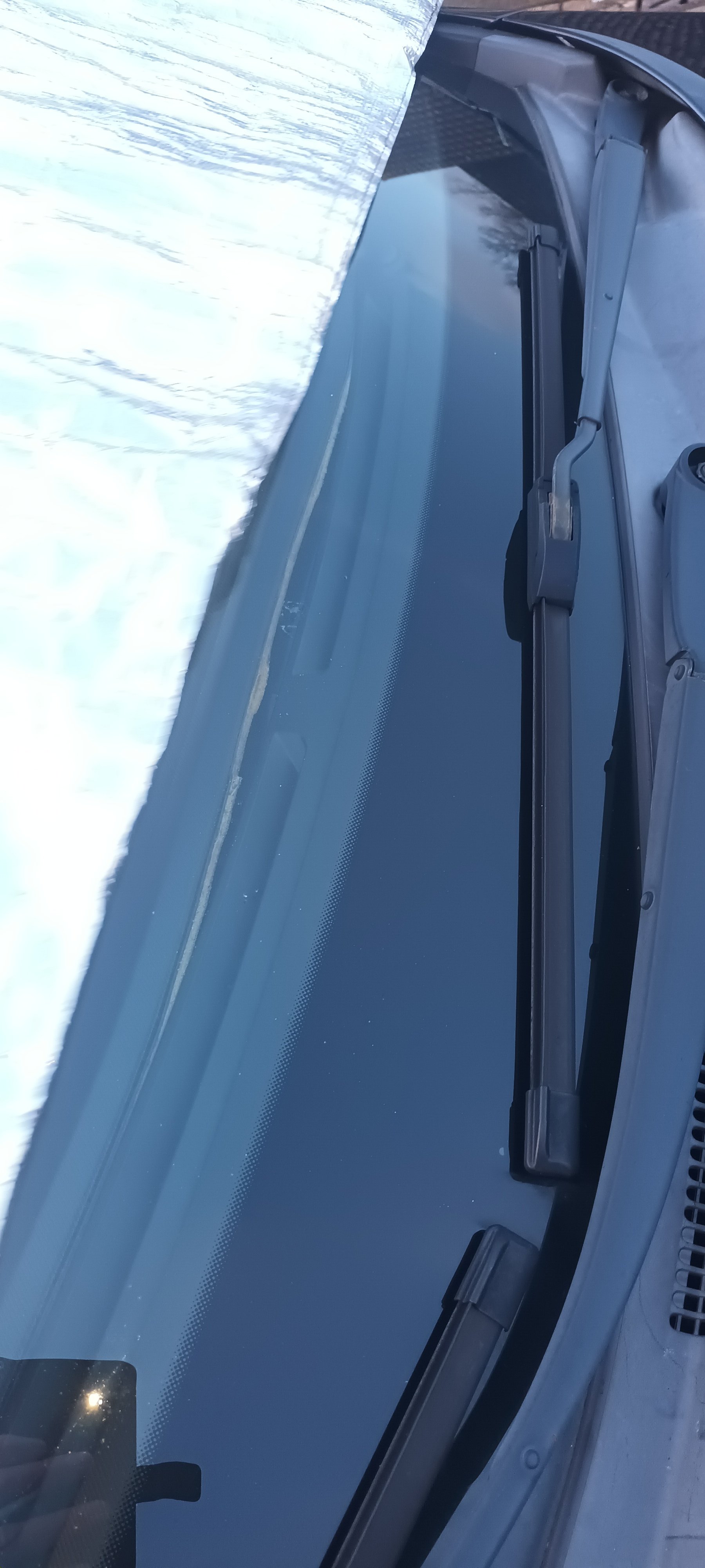

Oh nee toch Posted January 1 Posted January 1 Ik heb dit gisteren opgelost bij mijn Cee'd uit 2008. Het dashboard bij de voorruit kwam een stuk omhoog. Het is al een wat oudere auto met een krasje hier en daar dus hoeft van mij niet perfect te zijn. Je hebt nodig een haakse schroevendraaier, kun je huren of misschien lenen bij een garage, en 32mm zelfborende schroeven. Worden vaak verkocht als plaatschroeven, trespaschroeven, zelftappende schroeven etc. Het gaat erom dat er een puntje aan zit als op de foto, daardoor boort hij eerst een gaatje in het harde plastic onder het dashboard. Met een normale schroef zou dit splijten. Zorg ook dat er een wat grotere kop opzit. Ik heb op 15 cm van elkaar vier van deze schroeven in de dikke opstaande rand van het dashboard geschroefd. Je moet de schroef heel goed rechtop duwen tijdens het boren omdat het dashboard schuin naar beneden afloopt. Als het goed gaat komt er tijdens het boren eerst wat plastic prut naar boven, dat is plastic wat uitgeboord is. Let ook op dat je niet te hard tegen je voorruit komt met de schroefmachine. Het ziet er al met al best ok uit. Ik heb de schroeven met een viltstift zwart gemaakt maar ze zijn ook met zwarte kop te koop. En nu hopen dat er geen leidingen oid lopen op die plek onder het dashboard. https://www.schroevenxl.nl/zelfborende-schroeven-met-ring-zwart-verzinkt-4-2x32-100-stuks.html Quote
