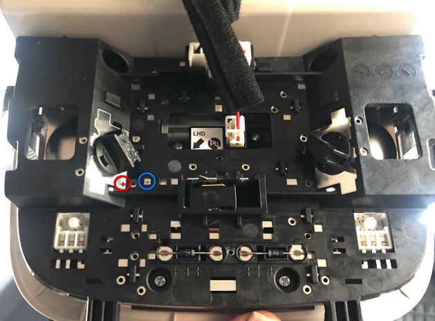

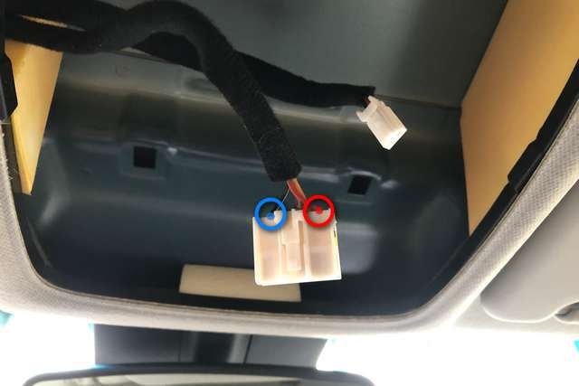

Hier de kontaktpunte, ik heb de draatjes gesoldeerd (ben oud-elektronicatechnicus):
DashC_0.jpg.3378675d59b95824d642bef7f8695ada.jpgHeadlight_Dashcam_Power.jpg.2e45fad306be33e2f131826b2ac4e0c4.jpg

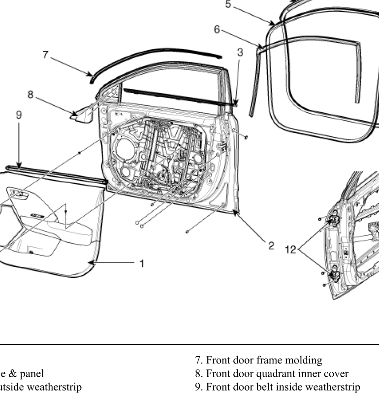

Die zwarte kap noemen ze "Front door quadrant inner cover" .....
aangepast door Flying_Dutchman
14 uur geleden, zei Flying_Dutchman:
Dank voor je reactie, maar ik bedoel de zwarte kap die tegen de voorruit zit achter de binnenspiegel.

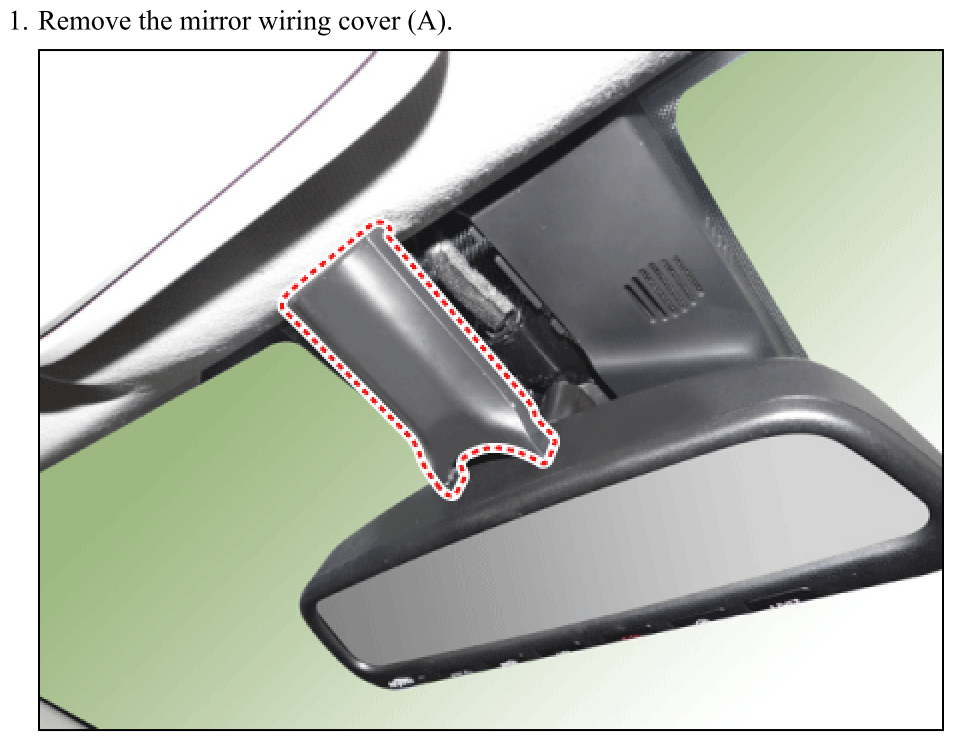

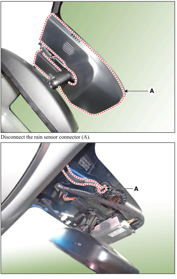

Om het goed te maken ...😉
Aha, dank je wel. Maar ik zie nog niet hoe deze kap loskomt. Gewoon aan trekken?
Kijkend naar de afbeeldingen denk ik dat het eerste kapje met de randen in de grotere kap geklikt zit.
Ik zou aan de kant vd hemel proberen er een vinger onder te krijgen en dan trekken. Evt. de grote kap links en rechts tegendruk geven.
