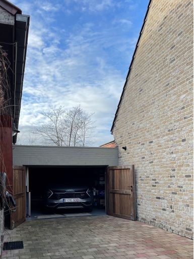

Patrick T. Posted December 27, 2022 Author Posted December 27, 2022 Bedankt Smollie voor de input. Hier is dit niet het geval omdat er vooruit rijdend enkel de 2 wanden zijn. Rechtuit zijn er geen obstakels tot aan de uitgang/straat. De foto vanuit de garage en de muur van de buren maakt het misschien iets duidelijker. Het lijkt me inderdaad redelijk aan te nemen dat de wagen bij obstakels stopt maar dan is het net vreemd dat hij schuin, stuur/banden naar links draaiend, richting muur rijdt, wanneer hij reeds voorbij de deur van de garagepoort is en dan stopt op een 25 à 30cm (de linkse koplamp tot de muur) en er dan amper nog 40 à 50cm is om de bestuurdersdeur te openen. Quote
Smollie Posted December 27, 2022 Posted December 27, 2022 Bedankt Smollie voor de input. Hier is dit niet het geval omdat er vooruit rijdend enkel de 2 wanden zijn. Rechtuit zijn er geen obstakels tot aan de uitgang/straat. De foto vanuit de garage en de muur van de buren maakt het misschien iets duidelijker. Het lijkt me inderdaad redelijk aan te nemen dat de wagen bij obstakels stopt maar dan is het net vreemd dat hij schuin, stuur/banden naar links draaiend, richting muur rijdt, wanneer hij reeds voorbij de deur van de garagepoort is en dan stopt op een 25 à 30cm (de linkse koplamp tot de muur) en er dan amper nog 40 à 50cm is om de bestuurdersdeur te openen.Nee , inderdaad geen opstakels te zien . Dan weet ik het ook niet .Verzonden vanaf mijn iPhone met Tapatalk Quote
