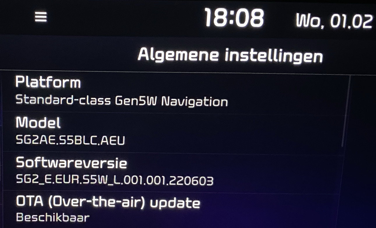

Sigmasailor Posted February 1, 2023 Author Posted February 1, 2023 (edited) Ik heb vanmiddag geleerd dat er inmiddels een software versie van december 2022 is (lost die het probleem misschien op?). Wel vreemd dat de software in mijn (week 'oude') Niro nog van juni 2022 is dan. Ik dacht dat dat tegenwoordig OTA ging (staat bij mij aan)? Wordt vervolgd; misschien is het wel zo simpel als updaten; geen idee waarom dat nog niet gebeurd is. Edited February 1, 2023 by Sigmasailor Foto er even bijgezet Quote
marcel112 Posted February 2, 2023 Posted February 2, 2023 Ik heb vanmiddag geleerd dat er inmiddels een software versie van december 2022 is (lost die het probleem misschien op?). Wel vreemd dat de software in mijn (week 'oude') Niro nog van juni 2022 is dan. Ik dacht dat dat tegenwoordig OTA ging (staat bij mij aan)? Wordt vervolgd; misschien is het wel zo simpel als updaten; geen idee waarom dat nog niet gebeurd is. Per je teleurstellen. Die lijkt alleen ota mogelijkheid te activeren oid. Geen fix voor zombie aldus onze dealer Quote
