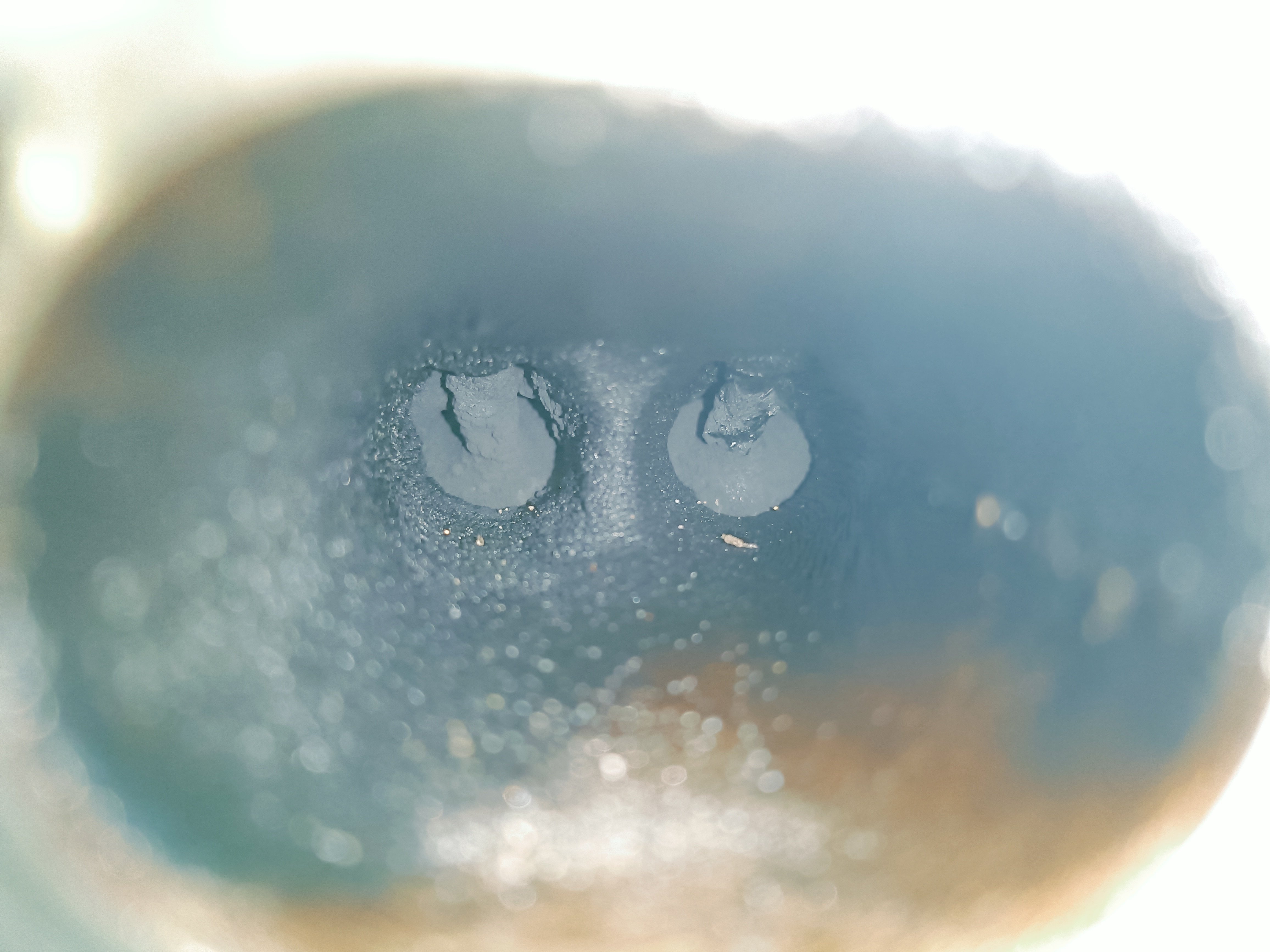

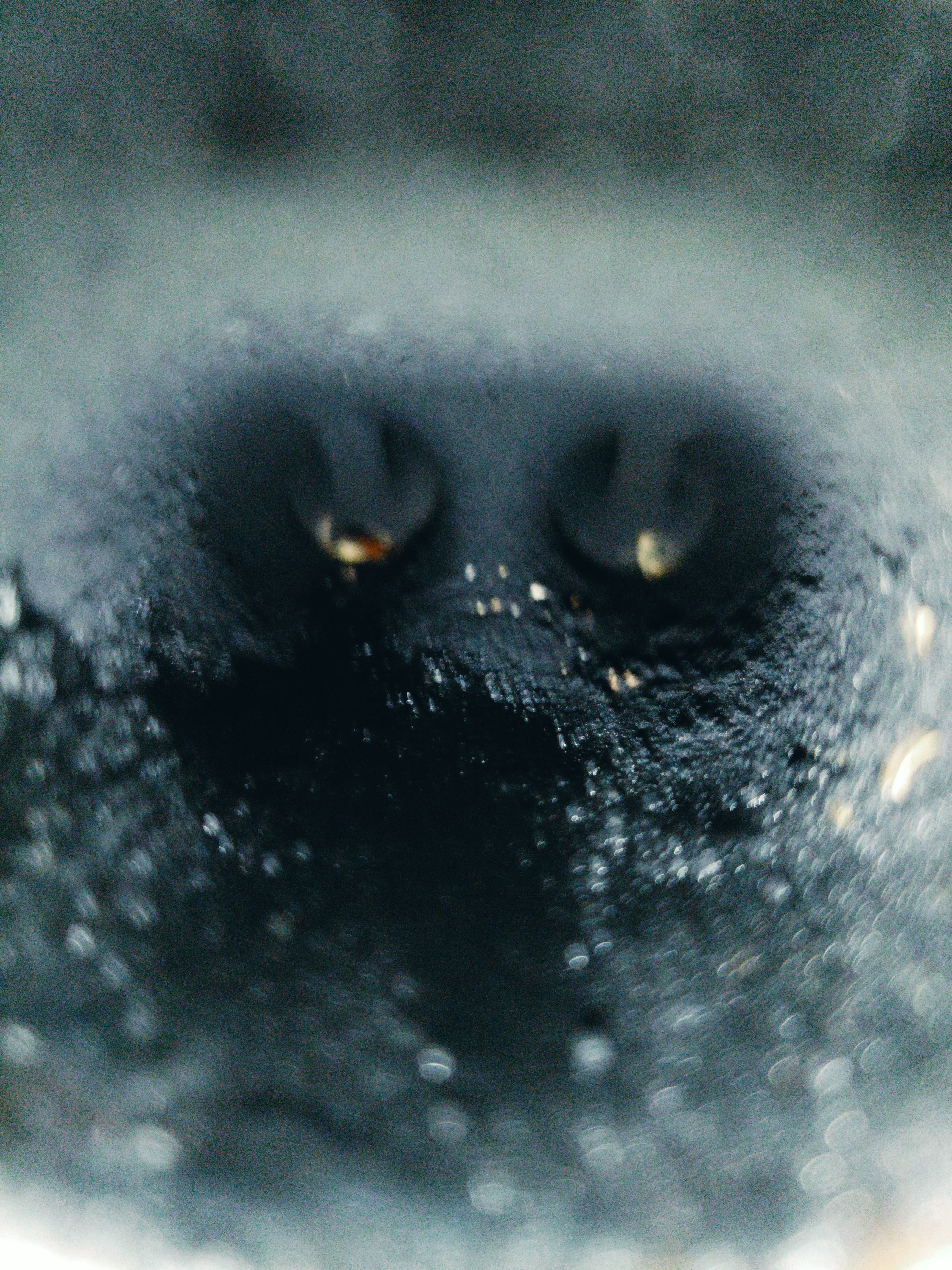

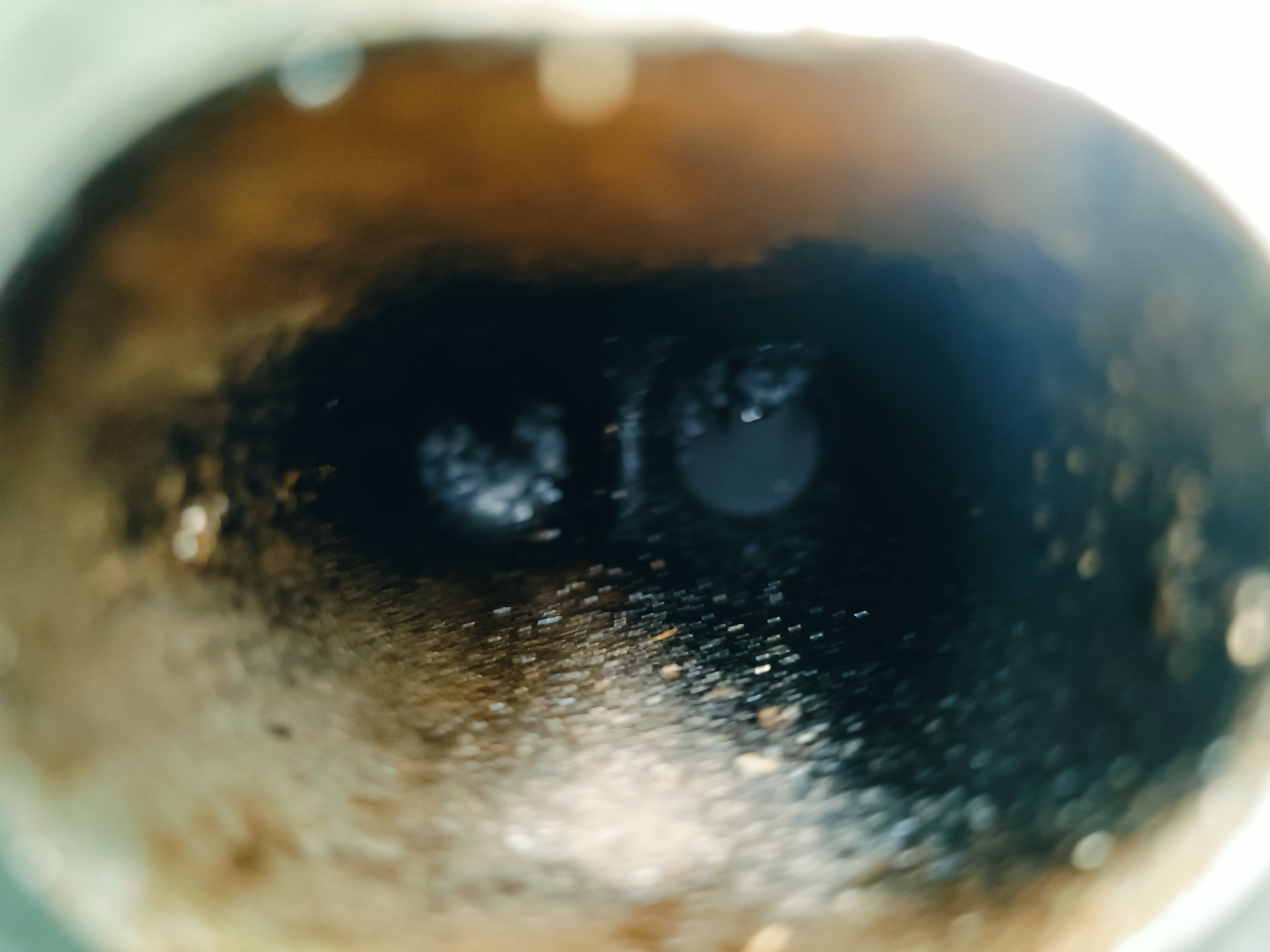

Marudut Posted March 7, 2024 Posted March 7, 2024 Beste forum-leden, Mijn dochter heeft afgelopen november de Kia Stonic 1.0 T-GDi van mijn zus overgenomen. De auto is 6 jaar oud en heeft 87.000 km gereden. De auto is altijd conform het Kia onderhoudsschema onderhouden (alles wat zelfs geadviseerd werd is uitgevoerd!). Toen mijn dochter de auto een maandje had merkte ze dat deze schokte wanneer ze met een constante snelheid reed. Omdat ze toevallig nieuw banden eronder had laten leggen dacht ze dat dit het probleem was. Dat bleek (helaas misschien) niet het geval te zijn. IN de garage dacht men in eerste instantie dat het de bougies zouden zijn maar nadat die vervangen waren leek het probleem zelfs nog erger geworden. Het was duidelijk dat er iets anders aan de hand moest zijn. Nader onderzoek bij de Kia garage leverde het resultaat op dat je kunt zien in bijgevoegde afbeeldingen. De kleppen waren ernstig en compleet vervuild. Nadat dit probleem verholpen was (á raison van ca. €850) was het probleem verholpen. Toen wij vroegen hoe dit kwam en hoe we dit konden voorkomen kregen we te horen dat je hier niks aan kunt doen en het ook niet kunt voorkomen. Dit is een probleem met deze zeer compacte motoren met turbo (waarbij vervuilde lucht weer motor ingeblazen wordt). Toen we dit neerlegden bij Kia (7 jaar volledige fabrieksgarantie) werd al snel duidelijk dat Kia weet dat dit probleem op kan treden. Je raadt het waarschijnlijk al: vervuiling van de motor valt niet onder de garantie. Graag wil ik bij deze dus iedereen waarschuwen. Bezin je voor je een Kia met een 1.0 T-GDi motor aanschaft want het ondanks dat de auto redelijk betaalbaar is, je op termijn flink op kosten kan jagen zonder dat je er zelf iets aan kunt doen. Laat je vooral niet in de luren leggen door de belofte van 7 jaar fabrieksgarantie want het grootste probleem van dit soort motoren wordt uitgesloten! Quote
bart-kia Posted March 12, 2024 Posted March 12, 2024 Het probleem zit echt niet alleen in deze kia 1.0 motor.Het is een probleem bij alle direct ingespoten benzine motoren. Merk, cilinder inhoud, aantal cilinders of wat dan ook maakt niet uit.Je kan het proces vertragen door e98 te tanken en de auto regelmatig even de sporen te geven. Ook het "nieuwe rijden" veroorzaakt motorvervuiling. Kortom toeren maken en niet met 90 km/u in de 6e versnelling rijden/sukkelen. Vervuiling voorkomen kan echter niet, het is alleen maar uitstellen. Het enige dat uiteindelijk echt helpt is regelmatig laten reinigen (walnut blast). En ja dat kost rond de 800 euro. 1 1 Quote
