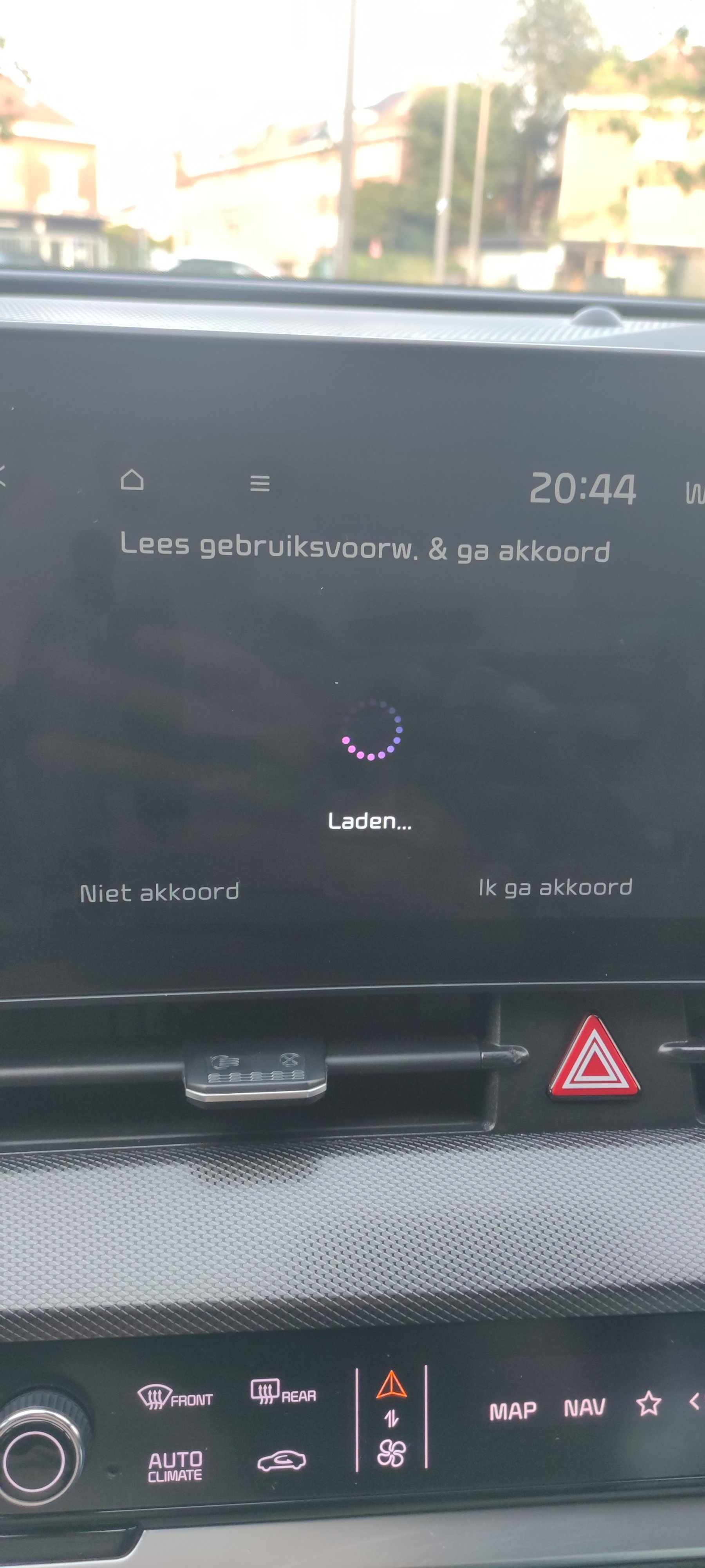

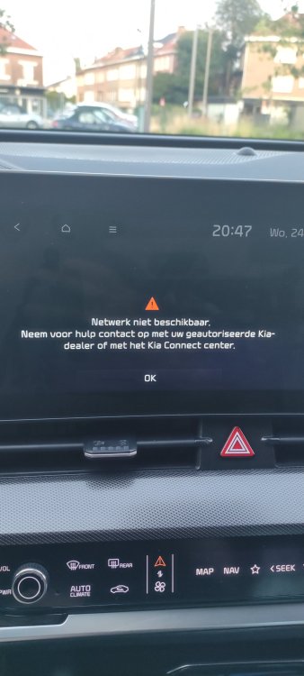

sma Posted July 24, 2024 Posted July 24, 2024 Op 17-7-2024 om 13:55, zei Wim-A: @scbrouwer had de oplossing: je krijgt na het starten een melding over 'gewijzigde voorwaarden'. Die moet je accepteren, zo niet, dan zal Kia Connect na 16 juli niet meer werken. Ik krijg die melding maar kan die niet accepteren. Cirkeltje met laden blijft maar doordraaien. En nadien krijg ik melding van netwerk niet beschikbaar...zie bijlage. Weer eens terug naar de dealer?! Quote
Wim-A Posted July 24, 2024 Posted July 24, 2024 12 minuten geleden, zei sma: Weer eens terug naar de dealer Yep. Quote
