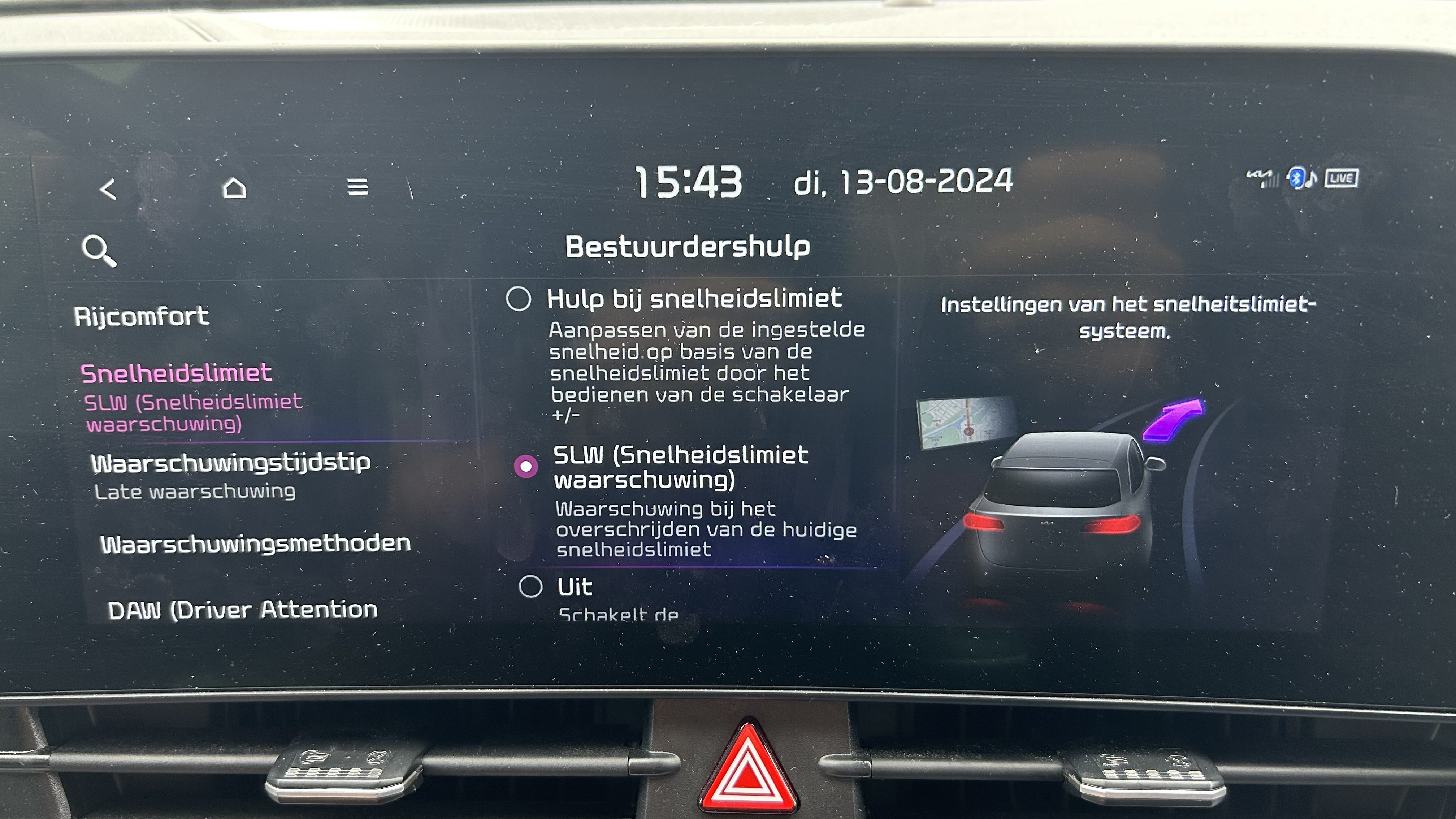

Faab Geplaatst 14 Augustus, 2024 Geplaatst 14 Augustus, 2024 On 8/13/2024 at 1:36 PM, Wim-A said: Zie ook mijn eerdere reactie. Dat probleem van 120 na 19 uur etc is maar op 1 manier op te lossen: op dat moment je cruisecontrol handmatig op 120 zetten. Maar de 'snelheidspiepjes' zijn iets anders dan de roodlichtwaarschuwingen. Ik heb overigens niet de optie van "Speed limit information" zoals getoond in de plaatjes op de KIA update site. Ik heb alleen"Hulp bij snelheidslimiet", " SLW (Snelheidslimiet waarschuwing" en "Uit". (zie bijgevoegd screenshot) Zal dat de reden zijn dat dit niet (anders) werkt bij mij dan zoals beschreven op de KISA update site? Quote

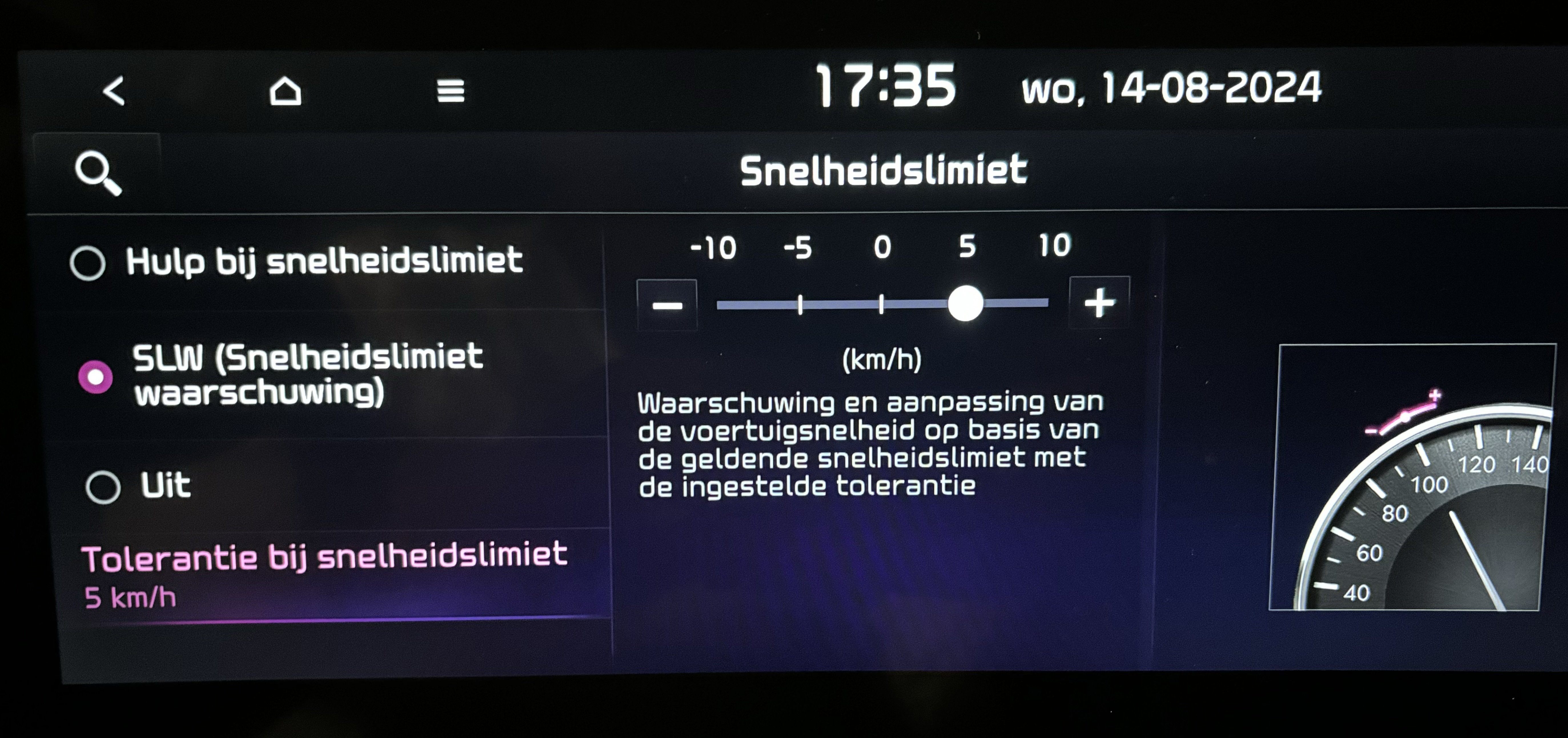

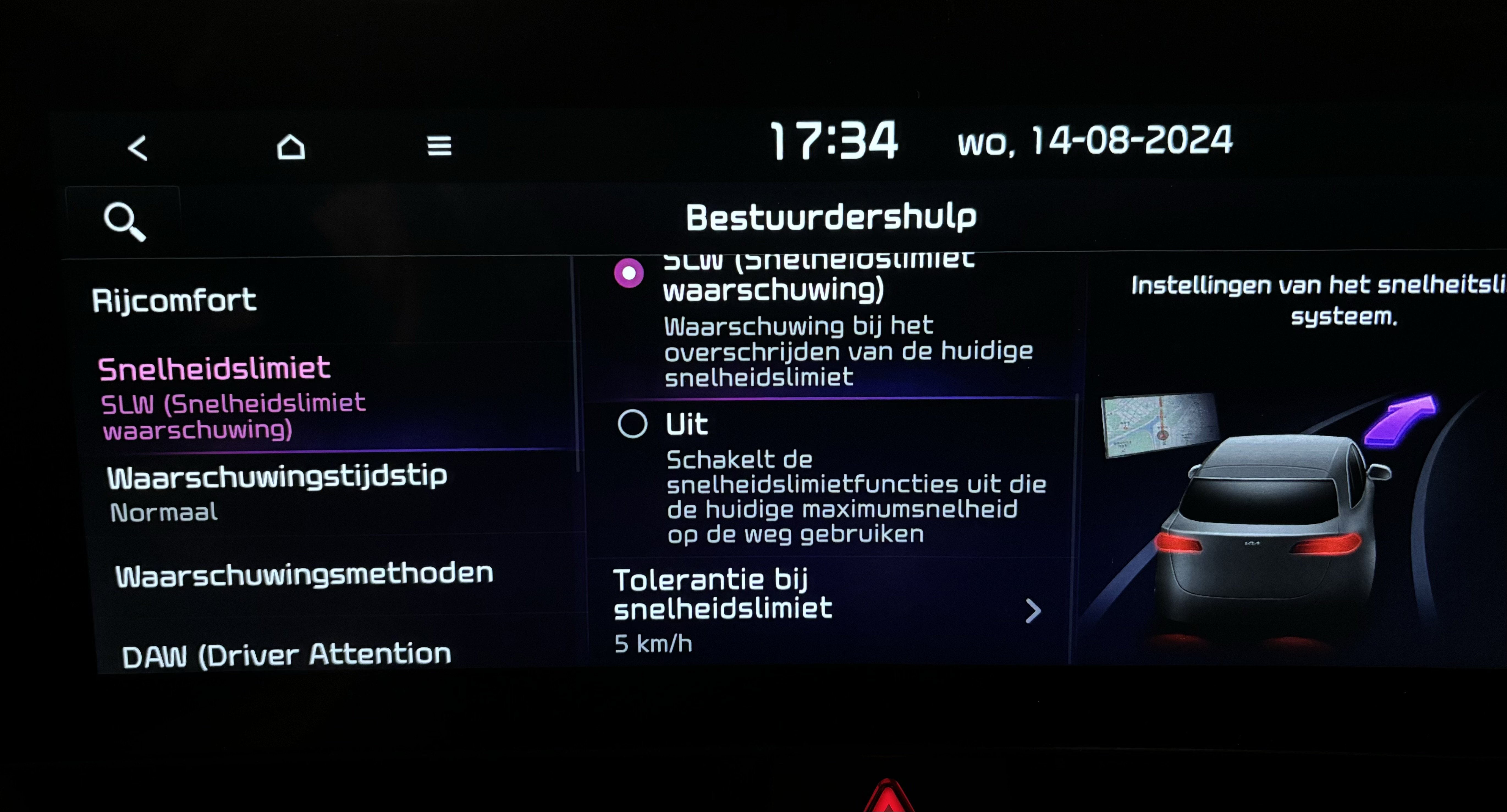

Wim-A Geplaatst 14 Augustus, 2024 Geplaatst 14 Augustus, 2024 Ik vrees dat je niet weet dat je die middelste kolom naar beneden kunt schuiven; dan komt er dit beeld: En met de onderste optie (tolerantie) kun je bepalen of de waarschuwing meteen, of bij 5 of 10 km overschrijding moet komen. En niet onbelangrijk: de plaatjes op de KIA site zijn van een ccNc navigatie. Die zit in de EV9 en nieuwer, niet in de Sportage. 1 Quote
Faab Geplaatst 15 Augustus, 2024 Geplaatst 15 Augustus, 2024 16 hours ago, Wim-A said: Ik vrees dat je niet weet dat je die middelste kolom naar beneden kunt schuiven; dan komt er dit beeld: En met de onderste optie (tolerantie) kun je bepalen of de waarschuwing meteen, of bij 5 of 10 km overschrijding moet komen. En niet onbelangrijk: de plaatjes op de KIA site zijn van een ccNc navigatie. Die zit in de EV9 en nieuwer, niet in de Sportage. Ik vrees dat ik dat wel weet en dan zie je dat er in de KIA plaatjes (https://update.kia.com/EU/E1/updateNoticeView/wHlL9a) 4 opties zijn en bij mij maar 3. Ik heb geen "information" en alleen "assist", "warning" en "off". En die plaatjes met de paarse kleurtjes zijn wel degelijk van een "Standard-class Gen5W" zoals erbij staat. De plaatjes met de groene accenten zijn van een ccNc (zoals ook erbij staat). Quote
