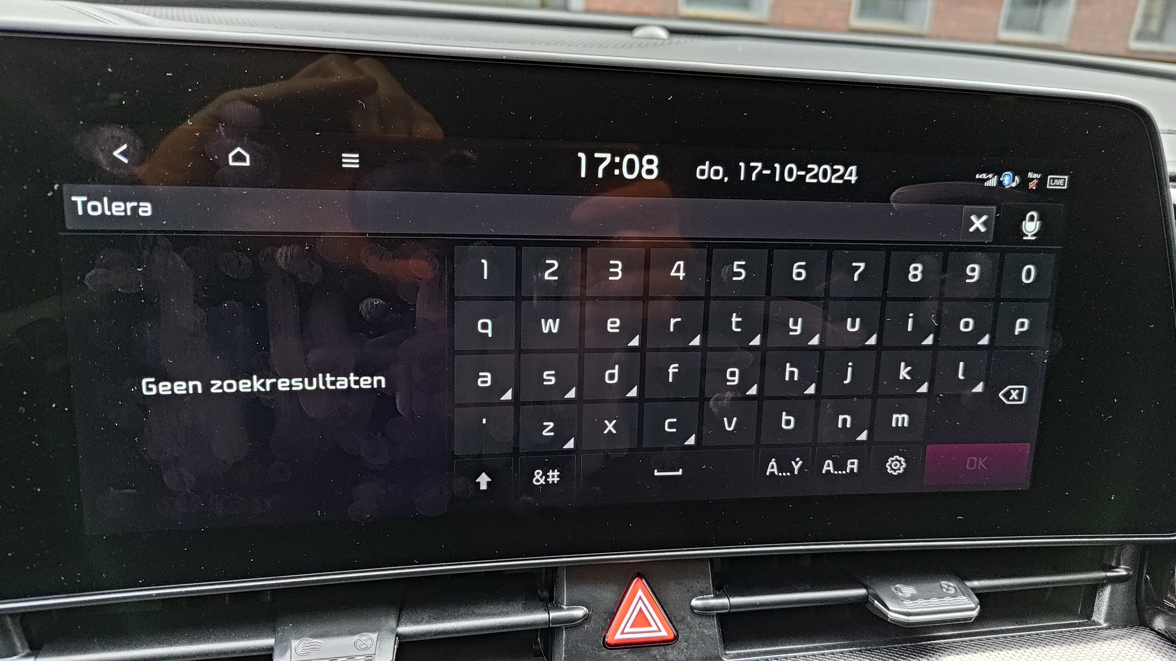

Dirtbiter Geplaatst 16 Oktober, 2024 Geplaatst 16 Oktober, 2024 Hi! Nieuw hier, net sinds 2 weken berijder van een Kia Sportage PHEV DynamicPlusLine. Het eerste wat me irriteerde was de waarschuwing bij een minimale snelheidsoverschrijding. Dus Googlen, en hier uitgekomen. De release notes van de nieuwe firmware geven aan dat lang indrukken van de mute knop dit op zou moeten lossen. De mute knop lang inhouden doet nu niets in mijn auto. Dus proberen om de firmware te upgraden (je zou mogen verwachten dat een auto vanaf de garage nieuw geleverd met de laatste firmware komt). Via de Kia Navigation Updater tool ingevoerd dat ik een Kia Sportage PHEV (MY24) heb. Speciaal een 64GB USB-stick gekocht, door de tool laten vullen, en in de auto gestoken. De navigatie geeft 'Geen media gedetecteerd', en de update knop kan niet gebruikt worden in het 'Info versie/update' venster. Daarna heb ik de versies opgeschreven en die proberen in te voeren in de updater tool, omdat ik dacht misschien toch de verkeerde versie gedownload te hebben. En daar viel me iets raars op. Op https://update.kia.com/EU/NL/updateNoticePopup/PXilV8 staan de modellen en de versies waarvoor de update is. En daar valt mij op dat ik andere versies heb dan dat daar staan. Mijn model nummer is NQ5eBP.S5BLC.AEU Softwareversie is NQ5e_P_25.EUR.S5W_L.001.001.240318 Firmwareversie is NQ5e_P_25.EUR.05.240305 Navigatie-app-versie is STD5W.EUR.KIA.240226.b3cdc53 Kaartversie is EUR.16.48.69.024.631.5 MKBD Software is 03.46 OTA staat aan Die '_25' in de software en firmware versies zie ik niet terug op de website. Mijn kaart is nog versie 16, en niet versie 17. En mijn modelnummer is 'BP', en niet 'AP'. Weet iemand hoe dit zit? En hoe ik toch mijn software kan updaten? Of in ieder geval die melding van de snelheidsoverschrijding uit kan zetten? Alvast bedankt voor de hulp! Quote
Wim-A Geplaatst 17 Oktober, 2024 Geplaatst 17 Oktober, 2024 Nou, dat BP vs AP kan ik niet verklaren. Wel zie ik dat de software versies en modelnummers voor MY23 en MY 24 gelijk zijn; je zou (zonder garantie op succes ) kunnen proberen om de MY23 op je stick te downloaden. Overigens (en wellicht ten overvloede) er mag niks anders op die stick staan en het gedownloade materiaal moet in de 'root' van de stick staan. Ook uit de categorie 'proberen': probeer OTA eens uit te zetten. Voor wat betreft de piepjes: je kunt in het menu in de auto in elk geval instellen dat er pas bij 5 of 10 km overschrijding wordt gepiept. Volgens mij kun je dat vinden door te zoeken op 'tolerantie' in het menu. Succes! 1 Quote
Dirtbiter Geplaatst 17 Oktober, 2024 Geplaatst 17 Oktober, 2024 2 uur geleden, zei Wim-A: Nou, dat BP vs AP kan ik niet verklaren. Wel zie ik dat de software versies en modelnummers voor MY23 en MY 24 gelijk zijn; je zou (zonder garantie op succes ) kunnen proberen om de MY23 op je stick te downloaden. Overigens (en wellicht ten overvloede) er mag niks anders op die stick staan en het gedownloade materiaal moet in de 'root' van de stick staan. Ook uit de categorie 'proberen': probeer OTA eens uit te zetten. Voor wat betreft de piepjes: je kunt in het menu in de auto in elk geval instellen dat er pas bij 5 of 10 km overschrijding wordt gepiept. Volgens mij kun je dat vinden door te zoeken op 'tolerantie' in het menu. Succes! De stick was helemaal nieuw, en is gevuld door die tool. Dus dat zou in orde moeten zijn! OTA uit heb ik ook geprobeerd. Die tolerantie instelling heb ik niet. Ik heb het idee dat recente auto's echt met een andere software versie worden uitgeleverd, waar bepaalde settings ontbreken. Ik heb de garage maar eens gemaild, kijken wat die zeggen. Quote

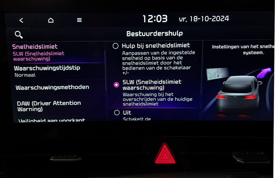

Wim-A Geplaatst 17 Oktober, 2024 Geplaatst 17 Oktober, 2024 3 uur geleden, zei Dirtbiter: Die tolerantie instelling heb ik niet. Ik zal morgen eens een foto maken om te laten zien waar het zit. Wellicht is de term Tolerantie niet meer in gebruik na de laatste update. Quote
Dirtbiter Geplaatst 17 Oktober, 2024 Geplaatst 17 Oktober, 2024 21 minuten geleden, zei Wim-A: Ik zal morgen eens een foto maken om te laten zien waar het zit. Wellicht is de term Tolerantie niet meer in gebruik na de laatste update. Het zit toch onder de instellingen van de snelheid meldingen? Ik heb er wel foto's van gezien. Daar zit bij mij niks... Quote
Wim-A Geplaatst 18 Oktober, 2024 Geplaatst 18 Oktober, 2024 Ik kreeg de indruk dat je er niet echt op zat te wachten, maar bijgaand toch een paar foto's. Wellicht helpt het je op weg. 1 Quote
Dirtbiter Geplaatst 18 Oktober, 2024 Geplaatst 18 Oktober, 2024 Bedankt voor je hulp en de moeite die je erin steekt @Wim-A!! Die optie zit er bij mij helaas echt niet in... Dus ik denk dat ze in de 'B' versie van de software een paar kleine aanpassingen hebben gedaan, waar dit er 1 van is. Om te voldoen aan de EU regels van dit jaar denk ik. Quote
