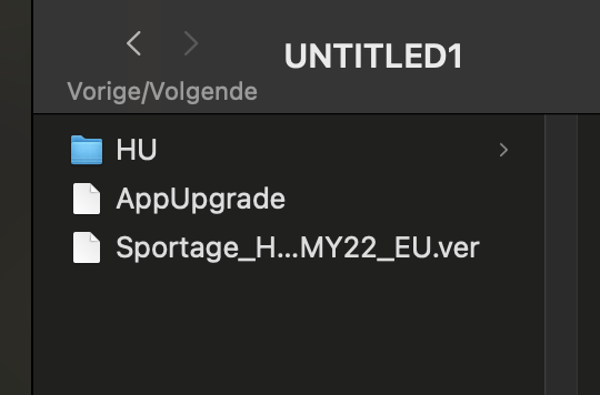

Wim-A Geplaatst 16 September, 2024 Geplaatst 16 September, 2024 @BarneyRubble Ik weet niet hoe je de update op de stick hebt gezet, maar het lijkt alsof je zaken 'uitgepakt' hebt. Wanneer je de tool gebruikt staat er op je usb-stick alleen dat wat hier op mijn afbeelding staat. Als er meer op staat/ dingen uitgepakt zijn, krijg je foutmeldingen zoals 'geen media'. Quote

BarneyRubble Geplaatst 16 September, 2024 Geplaatst 16 September, 2024 45 minuten geleden, zei Wim-A: @BarneyRubble Ik weet niet hoe je de update op de stick hebt gezet, maar het lijkt alsof je zaken 'uitgepakt' hebt. Wanneer je de tool gebruikt staat er op je usb-stick alleen dat wat hier op mijn afbeelding staat. Als er meer op staat/ dingen uitgepakt zijn, krijg je foutmeldingen zoals 'geen media'. Via de tool gedaan, whatsnew heb ik uitgepakt maar wordt sowieso niet gevonden maar bij jou mis ik : Igupgrade xml., waarschijnlijk ook een tekstbestandje, ik zal die 3 er morgen is afhalen en kijken wat ie dan doet. thanks Quote

BarneyRubble Geplaatst 18 September, 2024 Geplaatst 18 September, 2024 Op 16-9-2024 om 23:54, zei BarneyRubble: Via de tool gedaan, whatsnew heb ik uitgepakt maar wordt sowieso niet gevonden maar bij jou mis ik : Igupgrade xml., waarschijnlijk ook een tekstbestandje, ik zal die 3 er morgen is afhalen en kijken wat ie dan doet. thanks Zoals altijd de update via de standaard Update Tool op usb stick van 64gb laten zetten, deze wordt geformatteerd naar exFat en zou na het voltooien gewoon in de kia moeten werken, kan me niet voorstellen dat je eerst nog wat op de stick moet veranderen, krijg toch de melding "geen media gevonden" natuurlijk kan ik het via de OTA doen maar via de usb 3.0 ( mocht kia dat ook ondersteunen ) dan lijkt dit me een stuk sneller gaan. Ben nu bezig om het op een andere usb stick van 32gb te zetten en dan weer kijken of hij nu wel de media kan vinden, blijft een gekker situatie waarom het met een Sandisk 64GB 3.0 niet normaal werkt ?? Bij @Wim-A staat het bestandje Igupgrade xml. er niet bij en bij mij dus wel, ook iets aparts, ik laat het weten of het met de andere usb stick nu wel werkt incl de Igupgrade xml. Quote

BarneyRubble Geplaatst 18 September, 2024 Geplaatst 18 September, 2024 31 minuten geleden, zei BarneyRubble: Zoals altijd de update via de standaard Update Tool op usb stick van 64gb laten zetten, deze wordt geformatteerd naar exFat en zou na het voltooien gewoon in de kia moeten werken, kan me niet voorstellen dat je eerst nog wat op de stick moet veranderen, krijg toch de melding "geen media gevonden" natuurlijk kan ik het via de OTA doen maar via de usb 3.0 ( mocht kia dat ook ondersteunen ) dan lijkt dit me een stuk sneller gaan. Ben nu bezig om het op een andere usb stick van 32gb te zetten en dan weer kijken of hij nu wel de media kan vinden, blijft een gekker situatie waarom het met een Sandisk 64GB 3.0 niet normaal werkt ?? Bij @Wim-A staat het bestandje Igupgrade xml. er niet bij en bij mij dus wel, ook iets aparts, ik laat het weten of het met de andere usb stick nu wel werkt incl de Igupgrade xml. Zojuist de update via een andere usb stick geprobeerd, ook hetzelfde verhaal "geen media gevonden" schiet mij maar lek !!! Ga nu de update opnieuw op een usb stick laten zetten en kijken welke bestanden er dan op komen te staan, ik ga er op dit moment geen bestanden afhalen die er bij anderen niet op staan, deze komen er niet voor niks op en zullen zeker een doel hebben. wordt weer vervolgd Quote
Marinus 22 Geplaatst 19 September, 2024 Geplaatst 19 September, 2024 11 uur geleden, zei BarneyRubble: Zojuist de update via een andere usb stick geprobeerd, ook hetzelfde verhaal "geen media gevonden" schiet mij maar lek !!! Ga nu de update opnieuw op een usb stick laten zetten en kijken welke bestanden er dan op komen te staan, ik ga er op dit moment geen bestanden afhalen die er bij anderen niet op staan, deze komen er niet voor niks op en zullen zeker een doel hebben. wordt weer vervolgd Is de OTA niet bezig met de update, als dat zo is kun je niet meer met de USB-stick update hij is dan al bezig? dit duurt inderdaad iets langer dan via USB. Quote
Wim-A Geplaatst 19 September, 2024 Geplaatst 19 September, 2024 4 minuten geleden, zei Marinus 22: Is de OTA niet bezig met de update, als dat zo is kun je niet meer met de USB-stick update hij is dan al bezig? dit duurt inderdaad iets langer dan via USB. Nee, hij krijgt de melding 'geen media gevonden'. Er is dus duidelijk iets anders aan de hand; het lijkt wel of de stick niet gelezen kan worden, maar ja hij heeft ook al een andere stick geprobeerd. Heel bijzonder, dat wel, maar ook heel vervelend. Quote
elsinga Geplaatst 19 September, 2024 Geplaatst 19 September, 2024 Wordt wel de USB-A aansluiting gebruikt? Want de USB-C aansluitingen zijn alleen voor opladen. 1 Quote
BarneyRubble Geplaatst 19 September, 2024 Geplaatst 19 September, 2024 (aangepast) 12 uur geleden, zei elsinga: Wordt wel de USB-A aansluiting gebruikt? Want de USB-C aansluitingen zijn alleen voor opladen. Jazeker, morgen weer met een andere stick proberen! Die ik opnieuw via de tool er op heb laten zetten. 19 September, 2024 aangepast door BarneyRubble Quote
