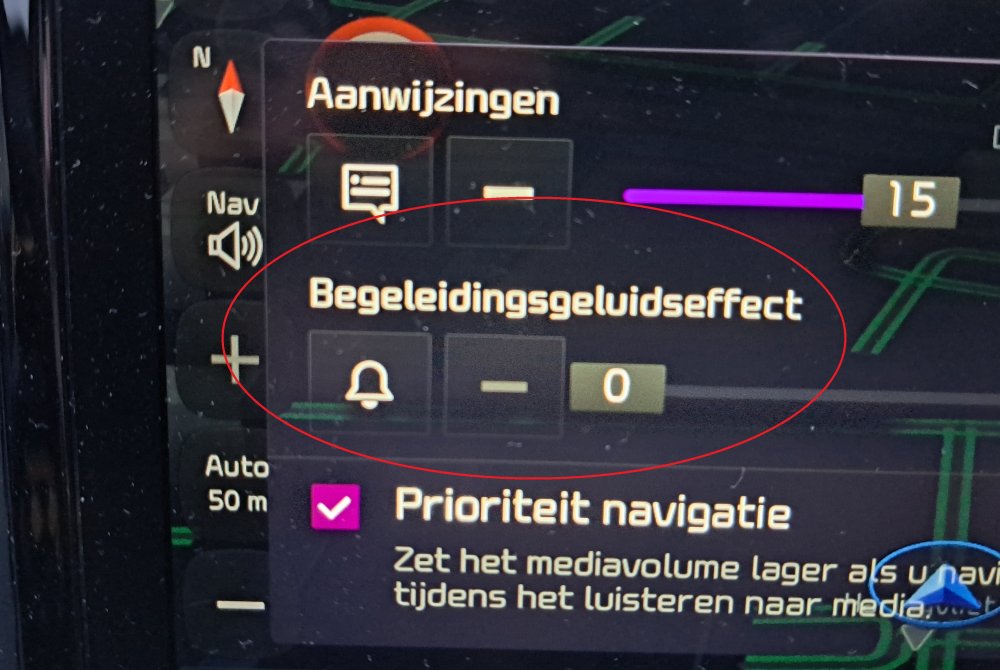

Maar bij de XCeed PHEV kun je de piepjes uitzetten bij de geluids instellingen van de navigatie.
Aanwijzingen -> Stem voor navigatie aanwijzingen
Begeleidingsgeluideffect ->  irritante piepjes
Bij mij is dit eenmalige instelling. Hij onthoudt het dus voor elk volgende rit.

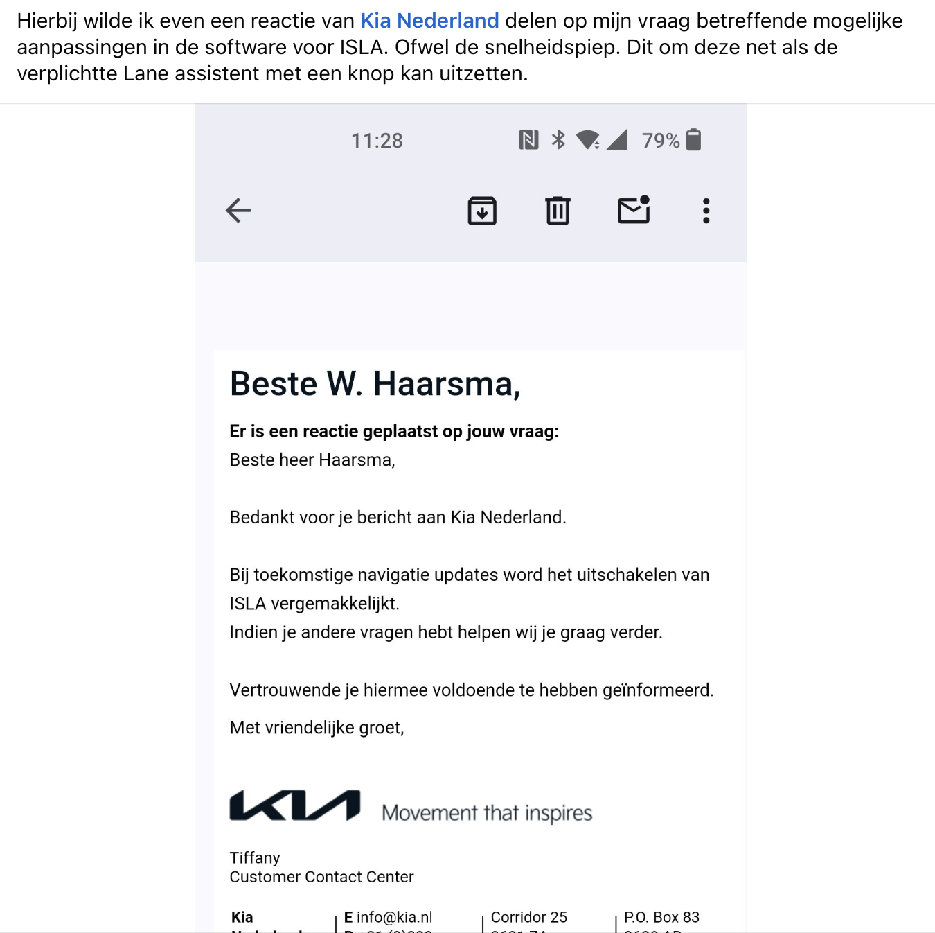

Vermoed dat de MY25 software niet als update beschikbaar is, althans in deze lijst staat mijn software versie niet.
https://update.kia.com/EU/NL/updateNoticePopup/owEq3v
Mijn software versie:   NQ5e_H_25.EUR.S5W_L.001.001.240808
