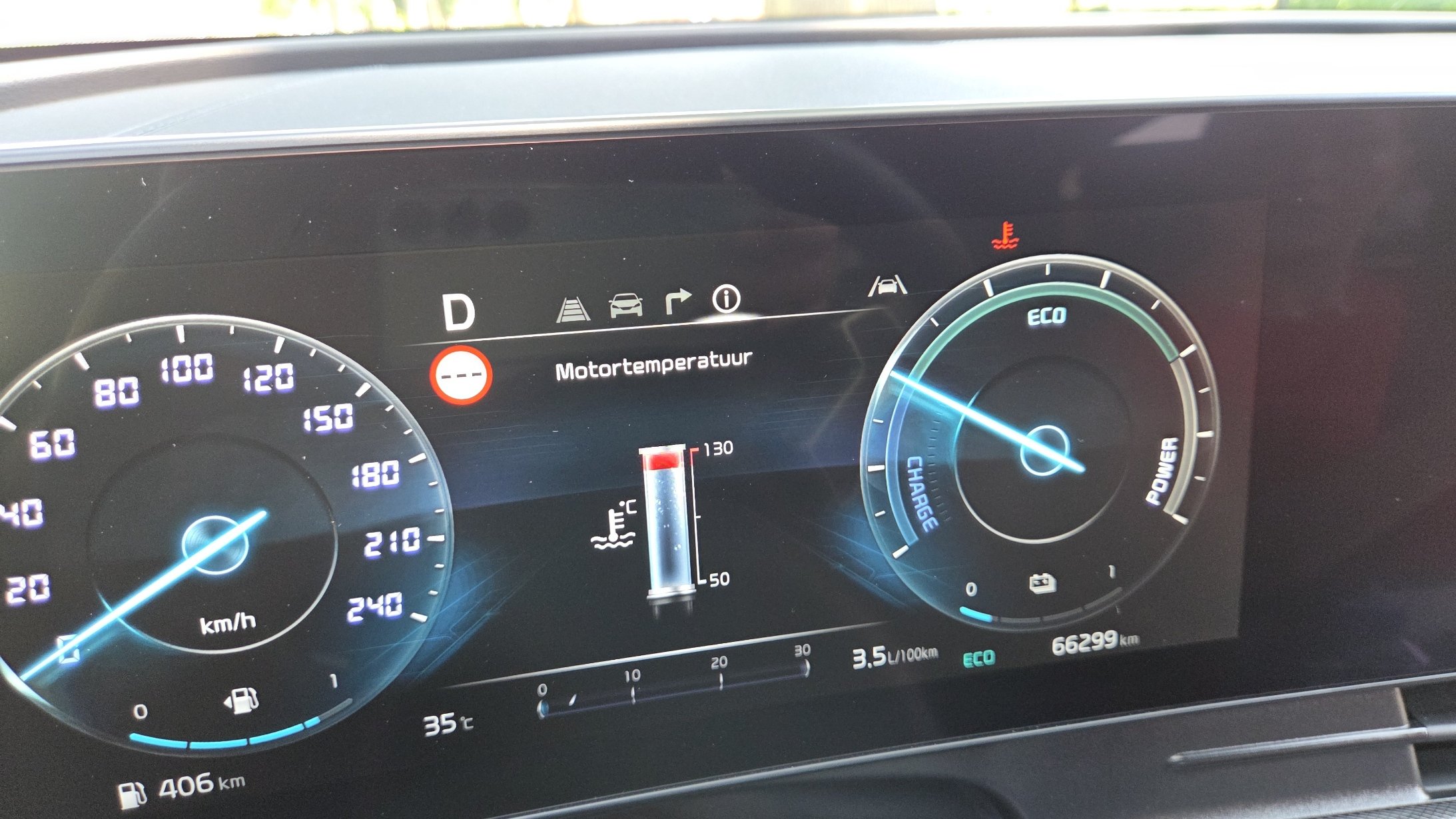

Polderpaulus Geplaatst 27 Juni Geplaatst 27 Juni Gisteren op de snelweg (100 km/uur) kwam de melding "De Motor is oververhit." Ik natuurlijk direct gas terugnemen en de melding verdween. Na een tijdje opnieuw dezelfde melding. Weer gas terug, melding verdween. Dit herhaalde zich een aantal keren. Ondertussen heb ik geprobeerd om de hoogte van de temperatuur in beeld te krijgen maar dat lukte om een of andere reden niet. Voorzichtig naar huis gereden en direct door naar de garage. Er bleek te weinig koelvloeistof aanwezig te zijn. Ze hebben de auto gehouden om te kijken of er een bepaalde oorzaak is. Alles valt gelukkig onder de garantie want ik heb de auto pas 2 maanden. Ik houd jullie op de hoogte. 1 Quote

Polderpaulus Geplaatst 30 Juni Topic Starter Geplaatst 30 Juni Een lekke waterslang. Volgens de garage door een marter. Geen garantie dus... En, iemand ervaring met een marter verjager in de auto? Quote

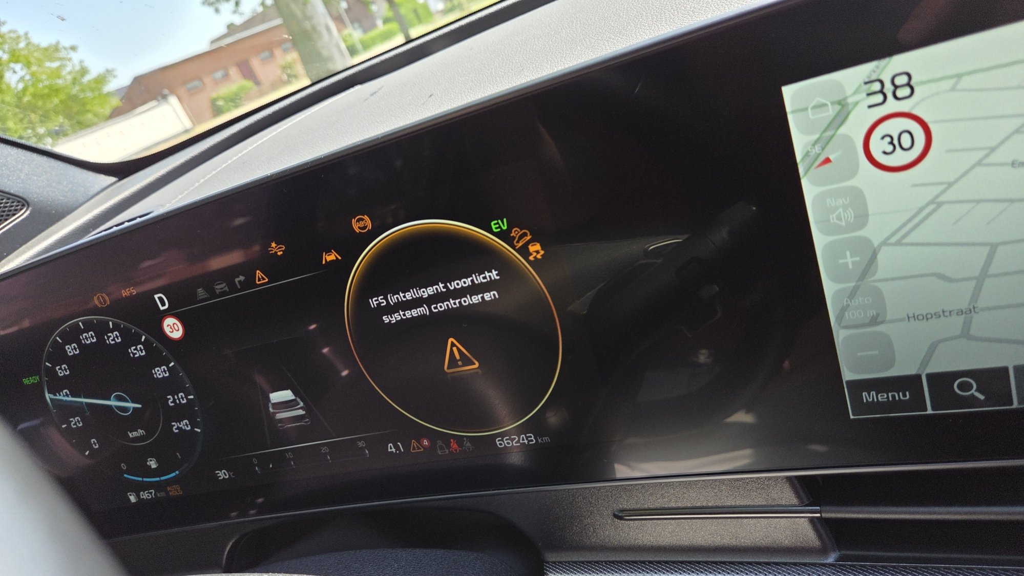

Rick Geplaatst 2 Juli Geplaatst 2 Juli Toevallig kreeg ik ook de melding dat de motor oververhit was, echter bij mij was dat niet het geval. Toch bleef dit een halve dag aanwezig. Niks kunnen vinden, niks lekt en een dag later was de melding weg. Ik kreeg de melding ook al na 5 minuten rijden, apart. Ook vielen een dag van te voren de lampen uit op de snelweg onder het rijden.. Quote
Polderpaulus Geplaatst 7 uur geleden Topic Starter Geplaatst 7 uur geleden Ik vind dit maar vreemd. Hoop niet dat ik dit ook een keer krijg. Mijn waterslang is overigens toch binnen de garantie door mijn garage vervangen! Quote
