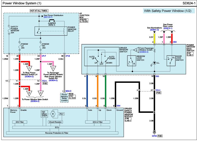

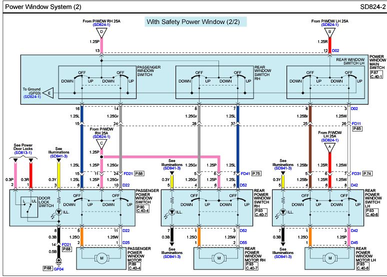

Murcielaygo Posted August 21 Posted August 21 Bijgaande bestanden heb ik nog gevonden.Ook wel van de Rio, maar de basis is vergelijkbaar.Hopelijk heb je hier wat aan.ramen rio ub 2.pdframen rio ub 1.pdf Quote
