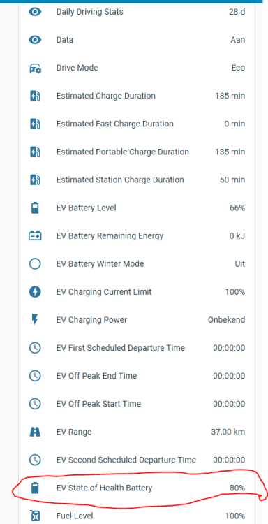

Rick Geplaatst 21 Augustus Geplaatst 21 Augustus Sinds een maand of twee de nieuwe Sportage PHEV 2027 model in bezit. Vandaag viel me op dat die bij een lading van 100% maar 59km aangeeft, dit was bij de vorige 70km. In de systeeminfo vond ik dat mijn Battery State of Health maar 80% is. Dat zou inhouden een verslijt/verlies van 20% op 2 maanden. Wie heeft nog meer de Sportage Facelift en wat is jou km aantal op EV bij 100% lading? Quote
MyKia Geplaatst 21 Augustus Geplaatst 21 Augustus Volgens mij is dat de 12 volt batterij, die staat wel vaker op 80% (wellicht beter voor de batterij?)… het elektrische bereik wordt gebaseerd op de afgelopen ritten, dus na verloop van tijd wordt dat wat stabieler; rond de 50-60 km km in de zomer en in de winter wat lager… dat is mijn ervaring met 2 jaar Phev Quote
Rick Geplaatst 21 Augustus Topic Starter Geplaatst 21 Augustus 6 minuten geleden, zei MyKia: Volgens mij is dat de 12 volt batterij, die staat wel vaker op 80% (wellicht beter voor de batterij?)… het elektrische bereik wordt gebaseerd op de afgelopen ritten, dus na verloop van tijd wordt dat wat stabieler; rond de 50-60 km km in de zomer en in de winter wat lager… dat is mijn ervaring met 2 jaar Phev Dank voor je reactie, De 12V is in orde, deze heeft ook geen vast percentage zichtbaar, bij mijn vorige auto had ik bij EV 100% altijd 70km erop staan, dit veranderde vrij snel na een aantal km rijden, maar de start bij volledig opgeladen was altijd 70km. De nieuwe Sportage (PE Facelift) heeft extra sensoren die ook het verslijt van de EV-Batterij aangeven. Deze was meteen al 80% ipv 100%. Bij veel auto's verbergt KIA deze optie via het UI. Maar met uitlezen kun je het wel zien, zie bijlage: 1 Quote
MyKia Geplaatst 22 Augustus Geplaatst 22 Augustus Inderdaad met HomeAssistant (of iets dergelijks) kun je meer uitlezen. Bij mijn modeljaar staat ‘ev state’ er inderdaad niet bij. wellicht dat die waarde nog moet kalibreren? 20% wear-out lijkt me onwaarschijnlijk in zo’n korte tijd misschien dat de dealer je meer kan vertellen… 1 Quote
Murcielaygo Geplaatst 22 Augustus Geplaatst 22 Augustus Een SOH van 80% na twee maanden lijkt me eerder een kalibratiefout, want een dergelijk verlies in zo'n korte tijd is imho niet acceptabel.Een EV-accu is natuurlijk niet hetzelfde als die van een telefoon, maar maakt wel gebruik van dezelfde chemie en bijv. Apple mikt op een SOH van minimaal 80% na 5 jaar en raadt aan bij minder dan 80% de batterij te vervangen! 1 Quote
Rick Geplaatst 25 Augustus Topic Starter Geplaatst 25 Augustus Ja dat zou heel apart zijn om al 20% verslijt te hebben. Echter het aantal km bij een 100% lading is geen 70km (wat wel zou moeten) dat duid dan wel weer op verminderde capaciteit.. Kalibratie of reset zou misschien kunnen en daarmee ook het aantal km resetten. Geen idee hoe te doen zelf, dus indd keertje langs de dealer. Quote

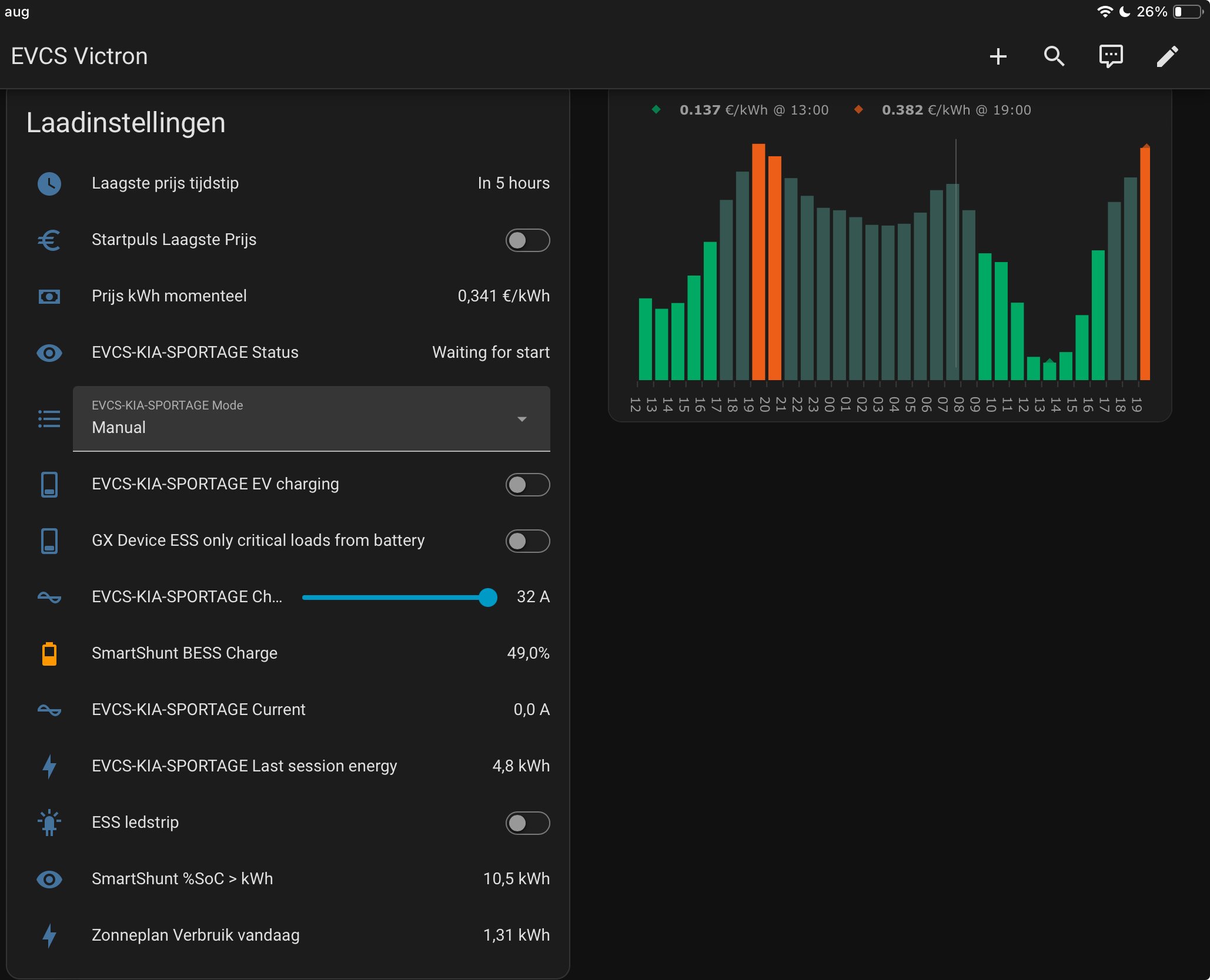

PhaseShifter Geplaatst 27 Augustus Geplaatst 27 Augustus Op 21-8-2026 om 23:59, zei Rick: Dank voor je reactie, De 12V is in orde, deze heeft ook geen vast percentage zichtbaar, bij mijn vorige auto had ik bij EV 100% altijd 70km erop staan, dit veranderde vrij snel na een aantal km rijden, maar de start bij volledig opgeladen was altijd 70km. De nieuwe Sportage (PE Facelift) heeft extra sensoren die ook het verslijt van de EV-Batterij aangeven. Deze was meteen al 80% ipv 100%. Bij veel auto's verbergt KIA deze optie via het UI. Maar met uitlezen kun je het wel zien, zie bijlage: Hey Rick, met welke integration lees jij de gegevens van je KIA in HASS? En heb je verder nog tips? Ik regel zelf de laad-momenten in HASS met een automation gebaseerd op de Zonneplan laagste kwartier prijs. Met de Victron EVCS lees ik wel de aansluiting van de KIA connectie uit, maar mis de gegevens van KIA batterij e.d. nog. Quote
Rick Geplaatst 27 Augustus Topic Starter Geplaatst 27 Augustus 2 uur geleden, zei PhaseShifter: Hey Rick, met welke integration lees jij de gegevens van je KIA in HASS? En heb je verder nog tips? Ik regel zelf de laad-momenten in HASS met een automation gebaseerd op de Zonneplan laagste kwartier prijs. Met de Victron EVCS lees ik wel de aansluiting van de KIA connectie uit, maar mis de gegevens van KIA batterij e.d. nog. Hoi Hoi, Ik gebruik https://github.com/Hyundai-Kia-Connect/kia_uvo , maar laad zelf via stopcontact. De sensors zijn afhankelijk van welk type auto/model/jaar. Ik moet via Android Auto nog HA in de auto instellen, geen idee wat ik daarmee nog kan dan. Verder niet echt tips, zoek je iets specifieks? Quote
