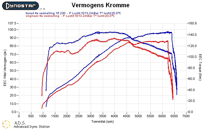

xtra40    3595
ook een auto zonder turbo worden de pk,s en het koppel hoger
wel in mindere maten als een turbo motor maar me broer heeft het laten doen op een niet geblazen motor en die ging van 85 naar 99 pk en het koppel is gegaan van 120nm naar 141nm
dus zeker een winst en het verbruik is ook nog eens afgenomen dus al met al een win win situatie
en dat voor een geblazen motor

Timo0103    233
Ik vind 14 pk en de koppelwinst erg optimistisch voor een ongeblazen motor. 10 pk is meestal wel de max.
Is die auto op de rollenbank geweest of zijn het cijfertjes uit het boekje? En wie heeft deze auto gechipped?
Dit kan gewoon bijna niet.
Bij gelijkblijvende rijstijl daalt het verbruik idd.
Maar als je gebruik maakt van het vermogen, kijk dan nog maar eens.
Vermogen moet ergens vandaan komen en dat verkrijg je door onder andere meer inspuiting.

xtra40    3595
ja zeker is de auto op de roller bank gewest is gedaan bij een van de forum sponsers  :wink:  :wink:

Timo0103    233
Dan moet je het waarschijnlijk zo zien en dat weet ik wel zeker:
De motor leverde standaard al meer vermogen als de fabriek opgeeft.
Heeft Kia wel vaker last van ( eigen ervaring ) :-D
Is super hoor, maar een vermogens stijging van 14 pk bij een ongeblazen motor met een gering vermogen kan gewoonweg niet.

xtra40    3595
hier de computer uitdraai kan je het zelf zien wat er is gemeten
