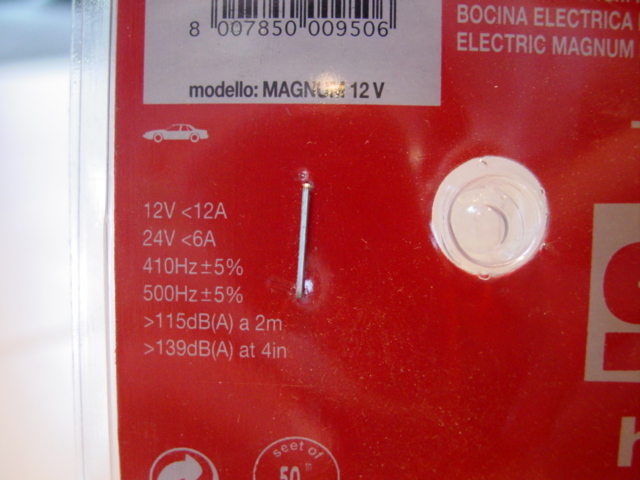

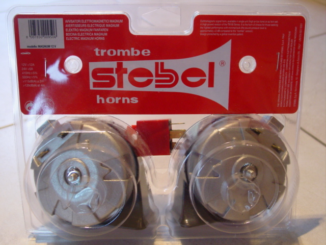

Neo Geplaatst 2 Mei, 2012 Geplaatst 2 Mei, 2012 Zo, vandaag naar de dichtstbijzijnde Supra bazar geweest, voor mij is dit deze in Tielt, met de bedoeling er een Stebel Nautilus compact te kopen. Maar gezien daar toch een redelijk gamma Stebel toeters aanwezig waren viel mijn oog op de Stebel MAGNUM met twee tonen (laag-hoog) die maar een goede 17 Euro kostte in vergelijking met de 26 Euro 90 van de Nautilus, nadere controle van de technische gegevens leerde me dat beide toeters ongeveer dezelfde decibels zouden moeten ten hore brengen én de Magnum heeft een piekstroomverbruik van slechts 12 A tegenover 18 A van de Compact!!! Gezien ik niet met een extra relais wil werken pleitte dit dus in het voordeel van de Magnum, de Nautilus is ook een compressor-toeter en in het verleden heb ik reeds ervaren dat deze wel eens zwaargangig kunnen worden mettertijd (waardoor ze hoge stromen kunnen trekken) en ze zelfs vast kunnen komen te zitten (of de kooltjes vast zitten en geen contact meer maken). Ik hoop voor de Nautilus bezitters dat dit niet het geval zal zijn, is misschien betere kwaliteit dan de compressor van mijn 5 tonige luchttoeter indertijd, maar ik heb dus toch maar geopteerd voor de Magnum, deze week komt ie er op en zet ik dan misschien een foto of MP 3 fileke erop!!! Greetz Vandaag ook de Stebel Magnum gaan halen bij Supra Bazar te Lovendegem. Heeft mij € 17,78 gekost ipv. € 45 excl. verzendkosten bij Valk Motorparts. Nu nog even tijd vinden om hem te plaatsen. Bedankt voor de tip Azzaro. Foto's: Quote
Neo Geplaatst 5 Mei, 2012 Geplaatst 5 Mei, 2012 Ziezo, toeter is ingebouwd. Misschien een paar tipjes: De batterij hoeft niet afgekoppeld te worden, de zekering van 15A in de zekeringskast motorruimte gewoon even uittrekken. Voor de polariteit: groene kabel is positief, zwarte kabel is negatief (Althans bij mij). Quote

skoebidoe Geplaatst 11 Oktober, 2012 Geplaatst 11 Oktober, 2012 tweetie toetertje is niet te doen,durfden er niet mee uitpakken als we vrienden langs te weg tegenkwamen... Vlug vervangen door de Stebel Magnumhorns van 139db. Simpel werkje,op een uurtje geklaard en de sound is compatibel met het voertuig )) Gewoon aangesloten op de bedrading van de originele tweetie,zonder relais Werkt prima en nu toeter ik naar alles en nog wat ...in België zijn ze nog niet zo streng prijs:18 euro,zelf geplaatst mike 2 Quote
