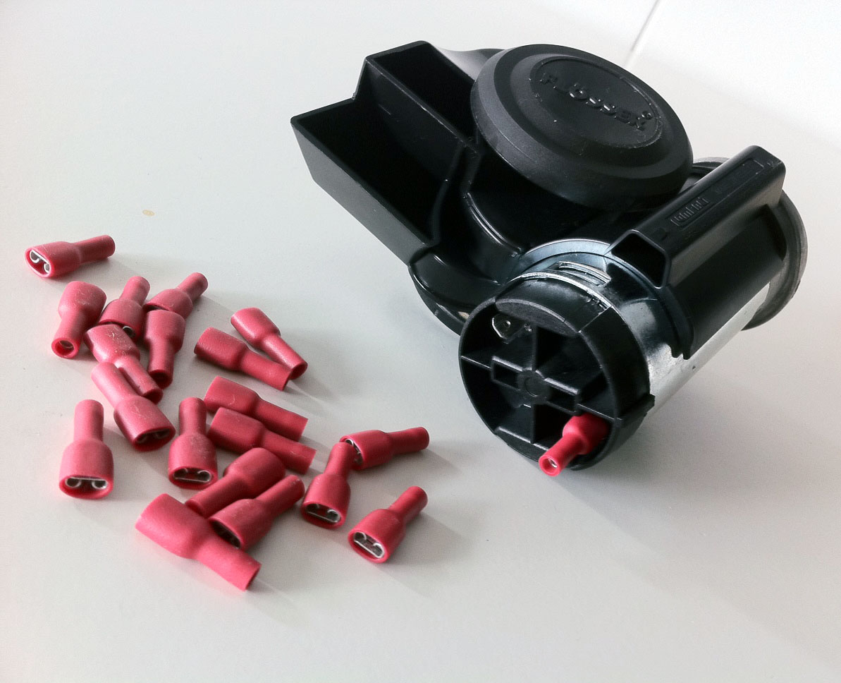

bigwade Geplaatst 10 Augustus, 2011 Geplaatst 10 Augustus, 2011 Ik heb al stekkertjes voor de Toet, 10 sets Kunnen met AMP tang aan draad geknepen worden. Quote

bowie97 Geplaatst 10 Augustus, 2011 Geplaatst 10 Augustus, 2011 Ik heb al stekkertjes voor de Toet, 10 sets Kunnen met AMP tang aan draad geknepen worden. Als je de originele stekker wilt laten zitten moet je kiezen tussen twee opties. 2 van deze vlakstekker 2,8 MM. of je gebruikt aftak snelverbinder geïsoleerd 1,5 mm of 2,5 mm. ligt aan het soort dikste kabel wat je er bij hebt. @BW Ik lees bij Valk op de site dat voor montage van de Nautilus er een iets zwaardere zekering tussen moet. Miss. is dat alleen voor motoren. Bowie97 zal wel weten of dat nodig is of niet ? Ik ben geen automonteur en geen elektricien, wel een hobbyist. Maar ik zal vrijdag eens navraag doen bij iemand die er wel verstand van heeft. Maar uiteindelijk moet je zelf bepalen of je het relais gebruikt. Is iets meer werk maar je hebt wel zekerheid dat de standaard zekering er niet uitklapt / doorbrand. Even resume overvlakee. De toeter die er uit gaat is 12v - 3,5A - 110dB (staat er echt op zal wel een 1 teveel zijn). In de motorruimte van de Sportage Zekeringen kast positie 14 zekering 15A dan naar RELAIS 2 (claxonrelais) en RELAIS 5 (relais claxon alarmsysteem) Ja die zit er echt in, in ieder geval bij mij wel. Rechts voor in de ruimte net onder de voorruit.en die klikt harder als de toetert voor. Testen? Doe het raam open sluit de auto af leg de afstandsbediening (keyles entry) een stuk van de auto vandaan, doe de motorklep open. Doe dit a.u.b. niet laat in de avond. Of je moet ver van de buren wonen. De toetert die er nu bij mij in zit is een 12v 2 x 72 watt 110 dB Het relaise wat er bij zat is niet geplaatst maar op het relais staat 12v 30A . Als de Nautilus meer Amperage heeft dan de Hela kan het de bekabeling beschadigen die is namelijk niet al te dik. Wat zijn de gegevens van Stebel Nautilus Compact Tuning zwart eigenlijk? dat is wel belangrijk. Quote
bigwade Geplaatst 10 Augustus, 2011 Geplaatst 10 Augustus, 2011 http://www.stebel.it/stebel2009/products.asp?IDserie=14&uso=1&tipologia=moto incl. geluid. Data: http://www.stebel.it/public/stebel.pdf NB de Stebel die ik heb is van Duits fabrikaat gemaakt in licentie. Degelijk ding vandaar misschien duurder dan de Spaghetti versie. Ding ligt op werk dus ik kan het morgen even bekijken. Is er een electra-boer met goede adviezen ? Wel of niet relais gebruiken etc. Quote
bowie97 Geplaatst 10 Augustus, 2011 Geplaatst 10 Augustus, 2011 Stebel Nautilus Compact Tuning zwart 18A bij 12v - 139dB Relais is ook 30A Quote

bigwade Geplaatst 10 Augustus, 2011 Geplaatst 10 Augustus, 2011 Dank voor de link Labra, de functie van het relais is mij als electro-beet ook nogal onduidelijk. Lijkt mij een zekering kwestie bij vuil en of nat worden. Montage achter de radiator dan maar ? We hebben helaas nog geen foto's van een lid waarbij dat door de dealer is gedaan. Quote
