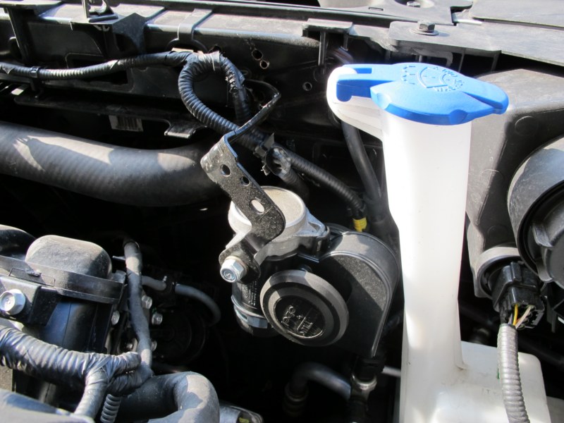

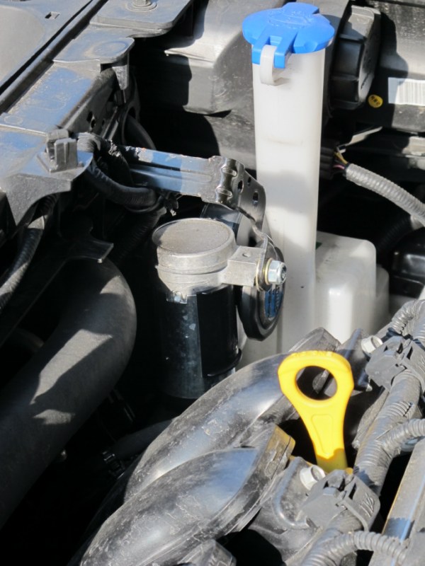

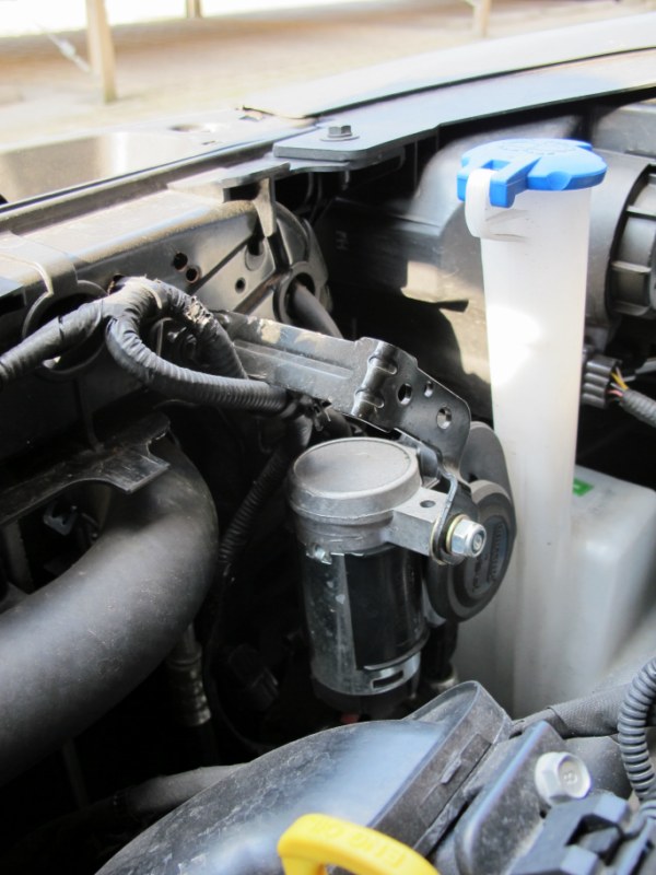

Henkk Geplaatst 19 Augustus, 2011 Geplaatst 19 Augustus, 2011 Ik heb ook sinds een aantal weken een Stebel Nautilus Compact in de tuut zitten. Hier ga je veel plezier van beleven. Heb hem door de dealer laten inbouwen, heeft dit als service gedaan, deze heeft hem ook achter de radiator gemonteerd met een beugel. Heb hem al een aantal keren moeten gebruiken maar het heeft wel effect. Kun je daar eens hele duidelijke foto's van maken en hier plaatsen. Ben met name geïnteresseerd in het beugelwerk en plaats Bij voorbaat dank Hallo BW, Een beetje laat maar hier een paar foto,s van de ingebouwde claxon. Quote
bigwade Geplaatst 19 Augustus, 2011 Geplaatst 19 Augustus, 2011 Hallo BW, Een beetje laat maar hier een paar foto,s van de ingebouwde claxon. Dank je wel ! Da's wel een ingewikkeld beugeltje zeg, hadden ze die nog ergens liggen.. ? Quote
Azzaro Geplaatst 19 Augustus, 2011 Geplaatst 19 Augustus, 2011 Ik heb ook sinds een aantal weken een Stebel Nautilus Compact in de tuut zitten. Hier ga je veel plezier van beleven. Heb hem door de dealer laten inbouwen, heeft dit als service gedaan, deze heeft hem ook achter de radiator gemonteerd met een beugel. Heb hem al een aantal keren moeten gebruiken maar het heeft wel effect. Kun je daar eens hele duidelijke foto's van maken en hier plaatsen. Ben met name geïnteresseerd in het beugelwerk en plaats Bij voorbaat dank Hallo BW, Een beetje laat maar hier een paar foto,s van de ingebouwde claxon. Lijkt me niet echt deftig en professioneel gemonteerd... Ze hebben blijkbaar eerst een tweetal verkeerde gaten geboord, de plaats, één voordeel hij hangt uit regen en wind maar ik meen toch te mogen stellen dat dezelfde toeter voor de radiator gemonteerd zeker wat meer decibels zal voortbrengen en moderne claxons zijn redelijk goed waterdicht, zolang je er maar niet met de steamer-kop vlak op zit. Kabel isolatie is ook wat beschadigd, misschien nog wat beter intapen met zwarte textielweefkleefband. Anders wél een dijk van een toeter, die Stebel Nautilus, staat ook al op mijn 'to do' lijstje!!! Quote

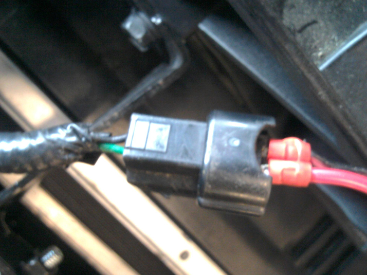

bowie97 Geplaatst 22 Augustus, 2011 Geplaatst 22 Augustus, 2011 Hallo BW, Een beetje laat maar hier een paar foto,s van de ingebouwde claxon. Dank je wel ! Da's wel een ingewikkeld beugeltje zeg, hadden ze die nog ergens liggen.. ? Het ingewikkelde beugeltje is het originele beugeltje van de originele toeter dat onder het zwarte afdekscherm van de radiator zit. Maar zo wil ik het niet doen Zeker niet na vandaag ik ben even bezig geweest ter voorbereiding op de ombouwdag. Als de heren er niets op tegen hebben gaat de Stebel Nautilus achter de gril precies achter het KIA embleem. Wat hebben we daar voor extra nodig: 1 x M6 boutje min 1,5 CM tot 2 CM max 2 x strip aluminium of metaal. Breedte 20 MM dikte 2 MM. Zou voor aluminium iets dikker mogen. Maar het moet geen CM dik zijn. Lengte 1 x ± 28 cm en 1 x ± 16 cm (gif or take a MM ) 1 M metaal strip kost € 2,90 in de bouwmarkt. Dat Is voor twee deelnemers genoeg. Dan zit de Stebel Nautilus stevig en niet in de weg. Dan over het gebruik van het Relais en kabel set. De originele kabel die aan de stekker zit is dun. Kijk maar een op de foto in de bijlage de groene en zwarte kabel. De rode en zwarte hebben wel de juiste dikte. Uit onderzoek is naar voren gekomen dat men door het gebruik van een te dunne kabel het volledig geluidsniveau niet bereikt. Ook kan te lang toeteren schade veroorzaken aan de dunne kabel. Het gebruik van relais voorkomt dat. Het kost iets meer tijd. Aan u de keus tussen zekerheid of misschien afbranden. De zekering die in het setje zit is 30 A. Quote
