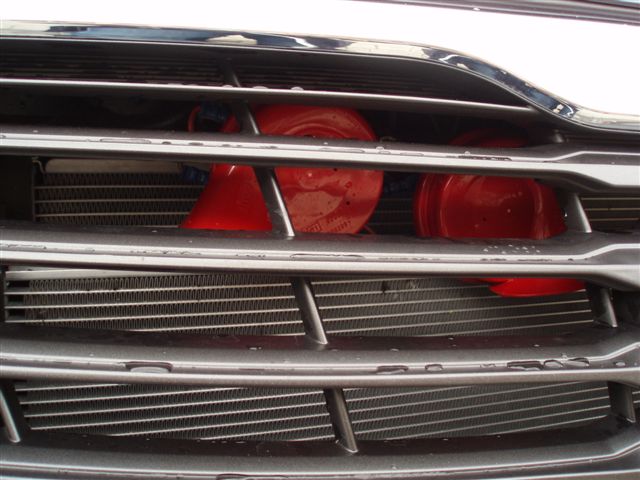

Hier zijn ze weer.
Eerst boven op waar je goed bij kunt.
De 2 verborgen schroeven (gebruik magnetische schroevendraaier aanbevolen)
Dan kun je de afdekplaat verwijderen met beleid.
Ik heb geen relais gebruikt.
Zelf wat in elkaar geknutseld, om op de originele stekker te bevestigen.
Heb gisteren de toeters zwart gemaakt maar hier zijn ze nog rood.
Meteen even de hele gril er af gehaald.
Dat hoeft dus niet om de claxon te vervangen.
Maar ik ben bezig om wat uit te proberen (als het lukt komt resultaat later) vandaar.
Ik zag dit staan Grill

Hier zijn ze weer.
De totale prijs is hoog. $232,00
Ik vind hem mooi en ze hebben een hele goeie beschrijving om de gril los te maken.
how to remove the grill

Ze zijn inderdaad van Hela, Hela Twin Tone type 3FH 007 424-801 (12v)
Maar let op, op de claxons van mij zitten zowel + als een - stekker (mannetje), dus 2 x stekker op elke claxon.
Ik hebt dus 2x vrouwtje van deze gebruikt.
wat ook kan 1x hierboven en 1 x rood en 1 x blauw van deze.
Aarde is dus niet op het chassis bij mij.
Wat ik heb gedaan is de originele stekker van KIA laten zitten en heb daar twee mannetjes in geprikt je moet even kijken welke stekkers er in passen.
dit soort maar dan juiste formaat.
Relais heb ik niet gebruikt.
Kabels er tussen en goed isoleren.
Heb de claxons laatst wel een zwart kleurtje gegeven.

Vandaag de cavia KIA claxon vervangen door de Hella Twin.
Met dank aan Bowie97 voor zijn prachtige en duidelijke foto's.
Voor 27,85 Euro en een uurtje werk inclusief zwart spuiten klinkt het voortaan zo...................................
Je hoort nog wel resonantie want de auto stond in de garage en te dicht bij de mp3 speler, maar het geeft een goed idee.
Het geluid past nu beter bij de auto....toch ?

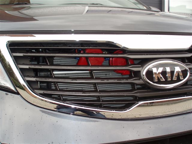

Allen zijn de mijne nu zwart

Zojuist net een STEBEL-NAUTILUS gemonteerd achter de gril.
Heb er een extra beugel bij gezet voor de algehele stevigheid.
Ik vind hem anders te veel trillen/wiebelen.
Wat een geluid zeg, heb nu al medelijden met iemand die een gevaarlijke situatie veroorzaakt. :D :D
