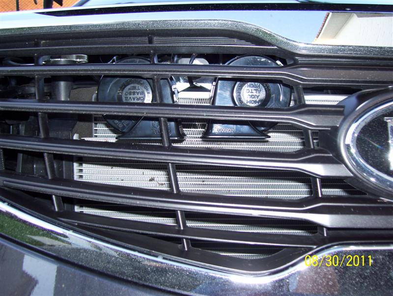

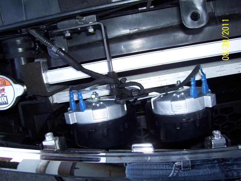

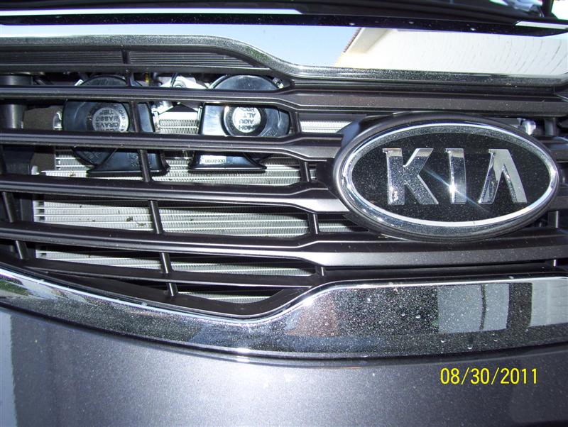

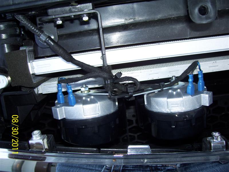

zo die zitten er in.
http://www.kiaclub.nl/attachment.php?attachmentid=1988&d=1286808847
Hoe kijk bij
http://www.kiaclub.nl/showthread.php?t=5377&page=2
Gebruikt Hella TwinTone 3FH 007 424-801 (12v)
2 x 72 W
500Hz Hoge toon
400Hz Lage toon
110 db
Relais niet gebruikt
Ergens heb ik dit gevonden weet niet of het klopt.
Bij auto's is het minimaal 105 en maximaal 118 dB(A) gemeten op twee meter afstand.

Vandaag gemonteerd. Op de orginele plaats maar zijn er toch een tijdje mee bezig geweest.
Het resultaat mag er zijn. Als "ze" al niet kijken door de looks van de auto dan nu wel door het toch brute geweld van de claxon. :D
