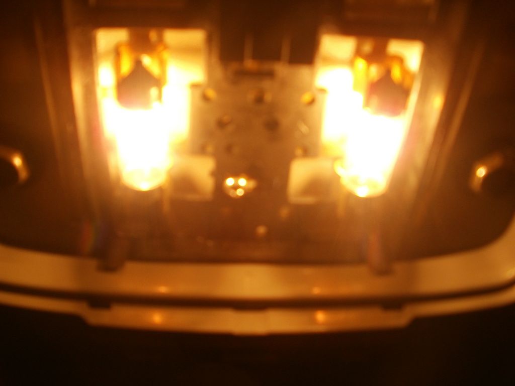

Op de foto hierboven zie je een foto van mijn binnenverlichting (achterbank) als je met een platte schroevendraaier het kapje eraf wipt ziet het er zo uit.
Je ziet nu dat de printplaat op 3 plaatsen (bewust) onderbroken is (dit heb ik met ROOD omcirkelt)
Het enigste wat je eigenlijk moet doen is de verbinding die ik met groen heb omcirkelt verbinden. Ik heb de met een klein tangetje voorzichtig op elkaar geknepen.
Je zult die dat indien je de deur open maakt ook de kaartlees lampjes aan zullen gaan.
Indien je het eerst wilt proberen kun je ook met een stukje kabel of een kabelschoen verbinding maken tussen de onderbroken delen.
De foto hierboven zie je hoe het resultaat is geworden.
Hopelijk lukt het jullie met deze beknopte handleiding indien er nog vragen zijn hoor ik het graag.
Groetjes Marc

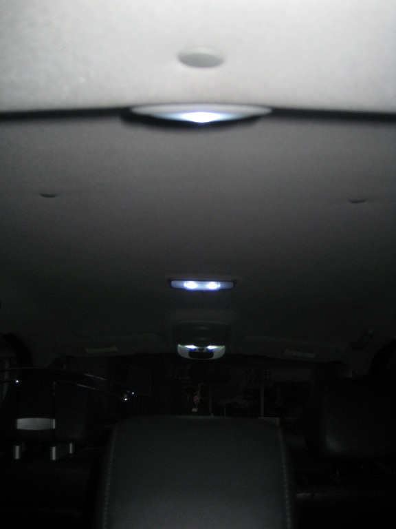

Even nog een paar foto's van het uiteindelijke resultaat.
Ik heb zelf alle binnenverlichting vervangen door SMD LED's
Groetjes en indien je het ook gaat ombouwen succes
Marc

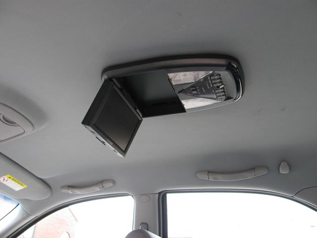

De module die tussen de bestuurdersstoel en de bijrijdersstoel zit dient geheel gedemonteerd te worden.
In mij auto komt deze module overeen met foto's zoals hierboven aangeven: het display, schakelaars voor de binnenverlichting, de verlichting zelf en twee opbergmogelijkheden voor b.v zonnebrillen.
Open de twee houders voor de zonnebrillen.
Hierachter zitten 4 schroeven die met een kruiskop schroevendraaier te verwijderen zijn, verwijder deze schroeven.
De module zal aan het plafond blijven hangen door 3 klemmende veren, twee aan de kant van de voorruit en een aan de kant van de achterbank.
Trek de module aan de achterkant (achterbankzijde) met enige kracht (en beleid) recht naar beneden: de klemmende veerverbinding zal loslaten.
Trek nu de mudule voorzichtig los aan de voorkant (voorruit) de twee klemmende veerverbindingen zullen ook hier loskomen.
In mijn geval hing de gehele module aan een tweetal kabelverbindingen aan het plafond: een verbinding voor de displaymodule (een connector met vele gekleurde draden) en een verbinding voor de binnenverlichting (een connector met een rode en een zwarte draad.
Neem beide connectoren los en verwijder de module.
Marc

Voor alle duidelijkeheid: ik ga uit van de foto's zoals hierboven aangegeven.
Deze representeren de configuratie zoals die ik ik mijn Sorento (3.3 v6 01-2008) heb zitten.
