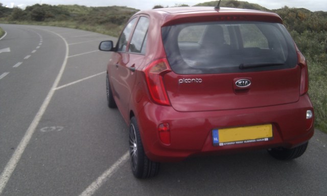

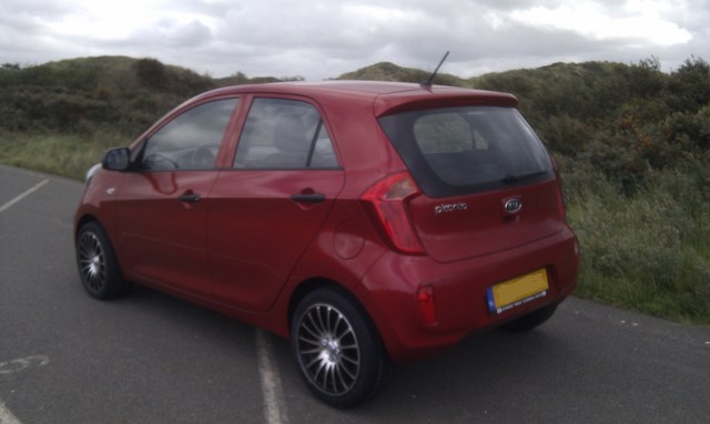

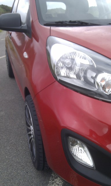

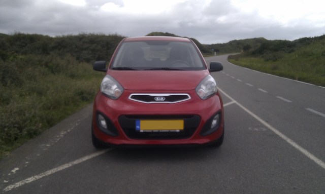

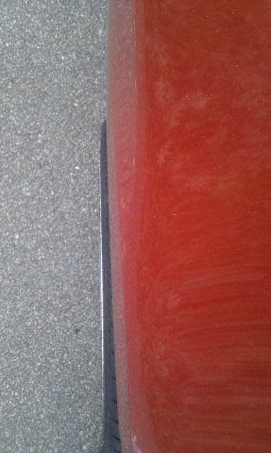

Smart Posted September 14, 2011 Share Posted September 14, 2011 @Fragger, als je foto's neemt doe dit dan recht vanaf de voorkant naar achteren, dus parallel aan de zijkant van de auto. Zo kunnen we zien hoe opvallen de velgen uitsteken. Het ligt er ook maar net aan waar en hoe je kijkt of de velgen uitsteken. Normaal gesproken bekijk je de velg van boven het spatbord naar beneden, om vast te stellen of de velg uitsteekt buiten de carrosserie. De velgen mogen wel een beetje lijnen met het spatbord. Dat staat juist sportief. Iedereen wil toch sportief zijn...... Quote Link to comment Share on other sites More sharing options...
Fragger Posted September 14, 2011 Author Share Posted September 14, 2011 Volgens mij heb ik wel een paar duidelijke foto's. Zal ze vanavond even posten als ik achter mijn pc zit. Groet Hans Quote Link to comment Share on other sites More sharing options...

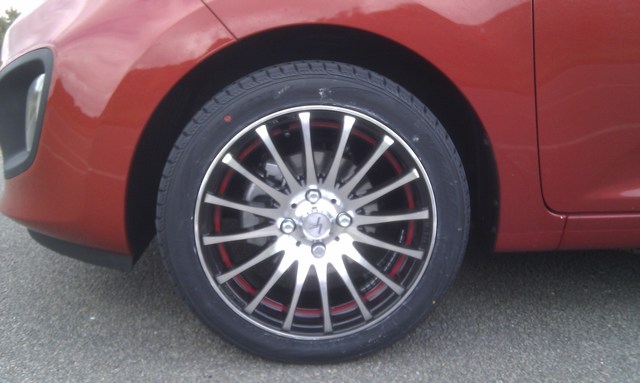

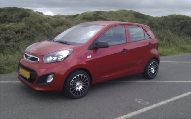

Fragger Posted September 14, 2011 Author Share Posted September 14, 2011 Hallo, Hierbij wat foto's van de picanto met velgen. Ze zijn een beetje wazig, ik weet niet hoe dat komt, misschien dat ik een beetje te haastig was want het druppelde al een beetje De laatste foto heb ik echt van bovenaf de velg/wielkast genomen. Je kan de foto's klikken voor een groter formaat, en daarna nog een keer voor nog een groter formaat Banden zijn nog vettig van het insmeren van vaseline, omdat dat makkelijker gaat om de band om de velg te krijgen. Is nu inmiddels schoon, maar niet toen ik de foto's nam Groet Hans Quote Link to comment Share on other sites More sharing options...
Frietbakker Posted September 14, 2011 Share Posted September 14, 2011 Blijft lastig te beoordelen op de foto's. Als ik de foto's van mijn eigen auto (zie garage) bekijk lijkt het ook alsof de standaardwielen iets binnen de spatbordrand blijven, waardoor het uitsteken natuurlijk des te meer opvalt. Echter ik denk dat iemand die er niet speciaal op let het niet zal zien. Wat mij hier wel opvalt is dat het ontwerp van de velg een factor speelt. Dit zorgt optisch al voor een soort uitbollingseffect hetgeen versterkt wordt door de lagere ET waarde c.q. uitsteekfactor. Bij elkaar wellicht wat teveel van het goede, maar dat is mijn persoonlijke mening erover. Wat hebben ze nu qua banden veranderd als ik vragen mag ? Hadden ze eerst de standaardbanden op die 15" velgen gemonteerd ? ik hoop vrijdagavond foto's te kunnen plaatsen van 17" op mijn nieuwe Picanto-tje Gaat dat echt lukken ? Heb me laatst eens er in verdiept wat maximaal mogelijk zou zijn op een picanto, rekening houdend met gelijkblijvende afrolomtrek van de band. Kwam toen uit op 195/40 R 16. Een 17 inch velg met bijbehorende brede en superlage band (215/35 o.i.d.) moet wel een enorm hoge ET waarde hebben en zorgt ervoor dat je snelheidsmeter circa 5% teveel aangeeft. Daarnaast kan je in de problemen komen qua aanlopen tegen de wielkast bij maximale stuuruitslag (lijkt me sterk maar het zou kunnen.) Quote Link to comment Share on other sites More sharing options...
Fragger Posted September 14, 2011 Author Share Posted September 14, 2011 Ze hadden eerst banden van 175 erop gezet, maar daardoor zag je een rand (toevallig ook 1cm haha) van de velg, wat niet mooi was. Nu hebben ze een band van 195 op gezet, lijkt teveel voor het goede, maar het is een niet al te hoge band. Helemaal naar rechts en links sturen geeft geen problemen, loopt niet aan. Groet Hans Quote Link to comment Share on other sites More sharing options...
