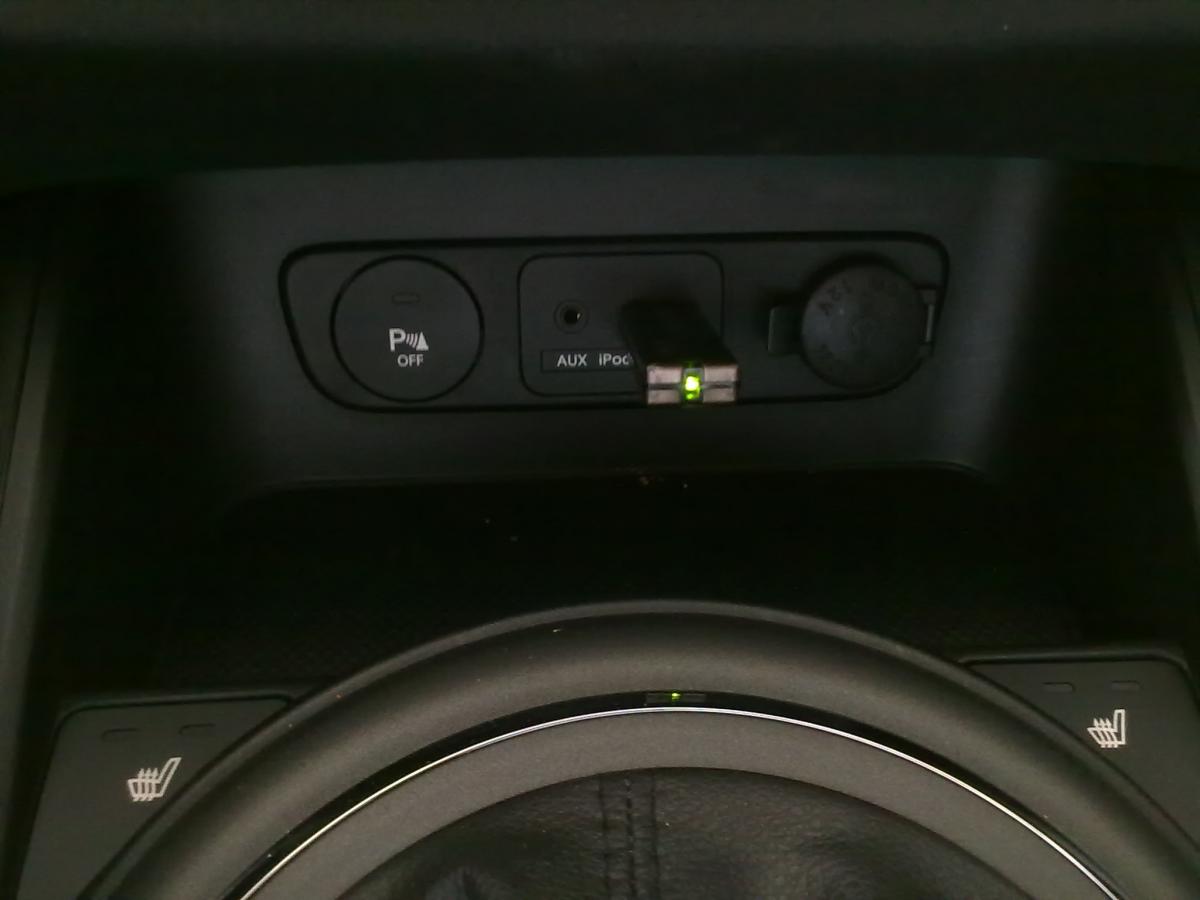

bowie97 Geplaatst 13 April, 2012 Topic Starter Geplaatst 13 April, 2012 Ik heb een schakelaar op de + draad (met lampje) gezet. Dit was een hele klus om hem daar in te krijgen. Op de foto zit hij scheef maar dat valt in werkelijkheid wel mee. Schakelaar bij van Heutz gekocht. De video kabel aangesloten op de bekende nokia kabel en deze verbonden met de aux aansluiting. Dit is het beeld dat ik binnen zie. Ik zie nu 5 cm loodrecht naar beneden voor mijn bumper. Ik heb wel een aanpassing gemaakt zodat ik de handrem niet meer nodig heb. Als ik wat meer tijd heb komt de DHZ. Quote

Bert Jan Geplaatst 15 April, 2012 Geplaatst 15 April, 2012 Mooi gedaan Bowie. Ziet er strak uit. Heldere instructies ook. Wel heb ik nog twee vragen n.a.v. je beschrijving: - Ik neem aan dat je de camera gewoon via een stekkertje (Nokia kabel schreef je al) op je aux ingang hebt zitten zodat je ook nog eens wat anders in de ingang kunt stoppen? - Hoe heb je de 'handrem-beveliging' van de aux ingang afgekregen zodat je ook beeld hebt tijdens het rijden? Is dat gewoon een kabeltje die je moet verbreken/doorverbinden o.i.d. ? Ik zou het zelf ook interessant vinden om de aux ingang tijdens het rijden te gebruiken, om bijv. internet (bijv. fileinfo) of TomTom vanaf telefoon/ipad/laptop op het navi scherm te tonen. groeten, Bert Jan Quote

bowie97 Geplaatst 16 April, 2012 Topic Starter Geplaatst 16 April, 2012 Mooi gedaan Bowie. Ziet er strak uit. Heldere instructies ook. Wel heb ik nog twee vragen n.a.v. je beschrijving: - Ik neem aan dat je de camera gewoon via een stekkertje (Nokia kabel schreef je al) op je aux ingang hebt zitten zodat je ook nog eens wat anders in de ingang kunt stoppen? - Hoe heb je de 'handrem-beveliging' van de aux ingang afgekregen zodat je ook beeld hebt tijdens het rijden? Is dat gewoon een kabeltje die je moet verbreken/doorverbinden o.i.d. ? Ik zou het zelf ook interessant vinden om de aux ingang tijdens het rijden te gebruiken, om bijv. internet (bijv. fileinfo) of TomTom vanaf telefoon/ipad/laptop op het navi scherm te tonen. groeten, Bert Jan -yep -Een draad van connector C wordt doorgeknipt (niet te dicht bij de connector) en dan, vanaf de stekker, doorverbonden naar de massa op de radio.. Alleen zou ik NOOIT tijdens het rijden gaan internetten of gaan tomtommen. Quote

bowie97 Geplaatst 16 April, 2012 Topic Starter Geplaatst 16 April, 2012 Is zo`n dashcam ook zo aan te sluiten dat ik het beeld op mijn navigatiescherm kan zien? Is het zo dat het hele navigatiescherm gedemonteerd moet worden om bij de connector voor de handrem kabel te kunnen komen? Is dat voor een leek zoals ik wel te doen? Groet, vand.m -Ja, zit een av uitgang op de camera met de bijgeleverde kabel. Gele en eventueel rode connector via verloop/koppel steker en nokia kabel in de navigatie aux pluggen. -Ja en nee je moet massa maken op de kabel het is of de radio of de complete midden console, daar zou het ook kunnen bij de handrem. - Een leek = "Een persoon die weinig of geen verstand heeft van een bepaald vakgebied" dus iemand die niets of weinig weet. Met de beschikbare info ben je geen leek meer. Je moet alleen durven. 1 Quote
vand.m Geplaatst 17 April, 2012 Geplaatst 17 April, 2012 Dank voor de uitleg. Is een stuk duidelijker. Alleen "verloop/koppel steker en nokia kabel in de navigatie aux pluggen" begrijp ik niet. Ik weet niet wat voor nokia kabel en wat voor verloop/koppel steker ik dan nodig heb. Maar dat hoor ik nog wel hoop ik.De camera is er ook nog niet! Ben na je uitleg nu gelukkig geen leek meer.Thanks iig. groet, vand.m Quote
