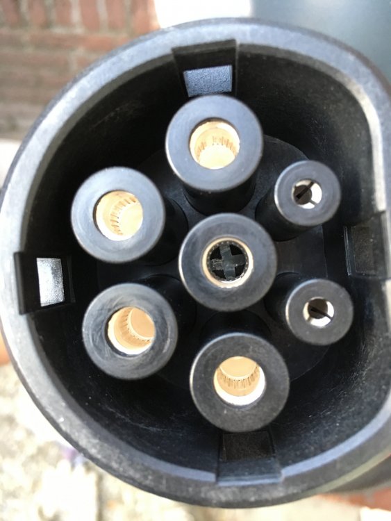

    In de middelste rij van de stekker zit in de middelste ader (aarde) een wit plastic kruisje. Bij een collega zijn stekker zit dat er niet. Ik zit in NL met een driefasen paal te gebruiken met één fase voor de Kia. Waarom ik denk dat het niet goed is, is omdat de stekker niet helemaal in de auto te steken is. Als ik de losse laadkabel probeer steek ik die er wel verder (goed) in. Maar aan de kant van de auto lijkt er ook weer één van de twee kleine pinnetjes dieper te zitten. Dit kun je denk ik duidelijk zien op de foto. Ik vroeg me af of dat bij iedereen z'n Kia zo is.

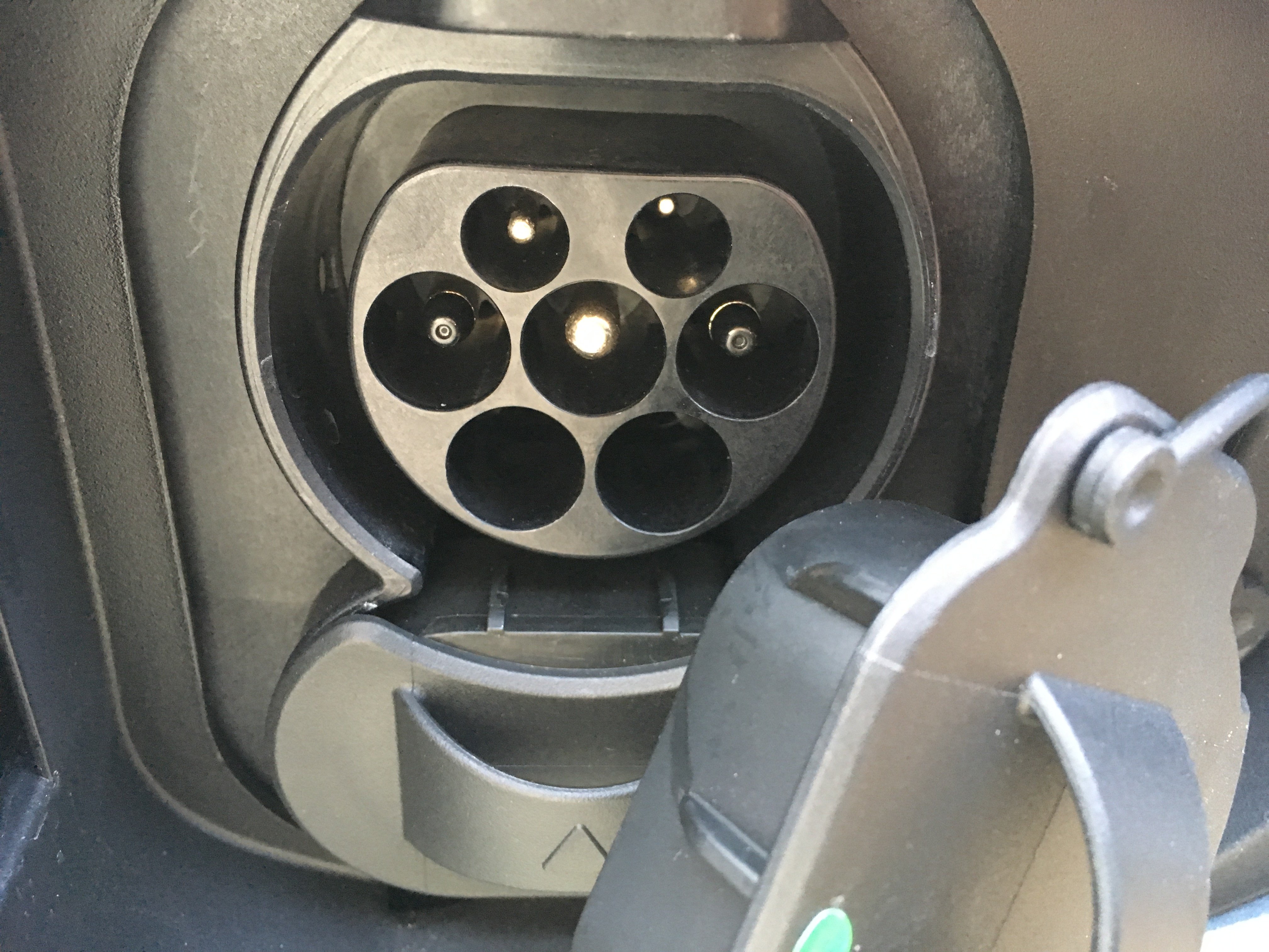

    Hi all Kan iemand iets geks zien aan de stekker van de Home Advanced laadpaal en/of het contact in de auto anderzijds? Hij wil niet laden.

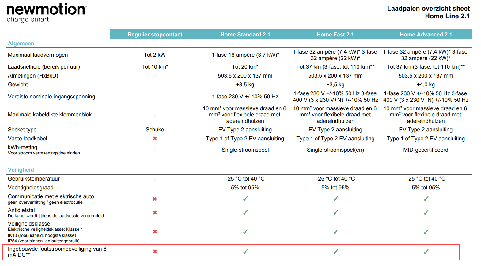

  15. Type B aardlekschakelaar schijnt voor NewMotion nu schijnbaar niet meer nodig te zijn omdat ze nieuwe laadpalen hebben, de versie 2.1: https://assets.ctfassets.net/ulfvrpf1itxm/1HnsfPLo7EWQcY1gQFnkIJ/22b41e2562ecfeb9ce5b023ced583e92/Datasheets_-_Home_Line_2.1_-_NL___BE_NL.pdf Bij de ** staat: ** Vervangt niet de aardlekschakelaar in de installatie. Volg altijd de lokale wet- en regelgeving bij het kiezen van het juiste type aardlekschakelaar. Wat dat nu toch weer inhoudt, geen idee...?
