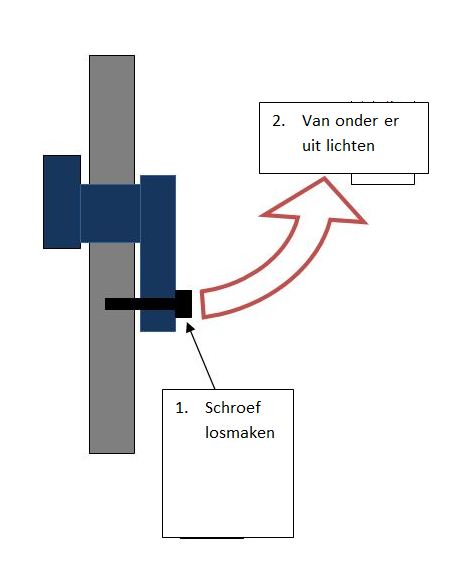

  5. Foto's uitgebouwde schakelaar + lampje in fitting. Fitting eruit door een kwartslag naar links te draaien.

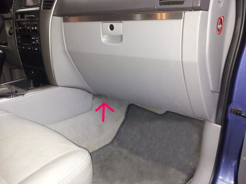

  6. Heb je last van vocht in de zekeringkast binnen in de auto linksonderin aan de bestuurderskant? De oudere Sorento's hebben nog wel een het probleem dat er water binnendringt via de A-stijl. Water komt dan ergens langs de voorruit binnen en loopt dan langs de zekeringkast. En vocht doet de gekste dingen met electrische schakelingen. Kijk eens met een zaklamp in de zekeringskast / achter de afdekking, en check op vocht en/of corrosieverschijnselen. Andere optie is de tuinslang erop aan de buitenkant en dan binnen kijken of er iets gebeurt. Dat waterprobleem kan trouwens aan beide kanten problemen opleveren. In het Duitse Sorentoforum zijn de gekste problemen beschreven die uiteindelijk veroorzaakt bleken door waterintrede via de A-stijl.

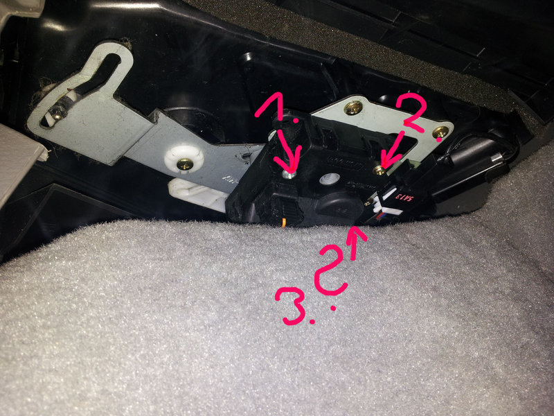

  7. Het kan misschien een mechanisch probleem zijn. Je kan eens onder je dashboard checken. Aan de bijrijderskant links. De 3 schroeven van de stelmotor van de kleppen in de luchtkanalen willen nog wel eens los gaan. Afhankelijk van de laatst gebruikte stand blijft ie dan alleen warme of alleen koude lucht aanvoeren. Je hebt wellicht ooit al eens een M3 schroef gevonden, waarvan je dacht "waar komt ie nu vandaan". Andere mogelijkheden a.d.h. van de storingen: E0 = geen fouten E1= Binnentemperatuursensor. E2= Buitentemperatuursensor. E3= Thermosensor. E5= Fotosensor (Zonlichtsensor). E6= Potentiometer van de luchtmengklep. De fotosensor zit volgens mij aan de bestuurderskant, bovenop het dashboard, onder een dopje. De aircobediening van het eerste model 2002 - 2006 gaat nogal eens stuk. Veelal moet ie vervangen worden. Uitbouwen en het exacte typenummer noteren. Dan op eBay.de zoeken naar een zelfde andere (en dat is véééél goedkoper dan de dealer).

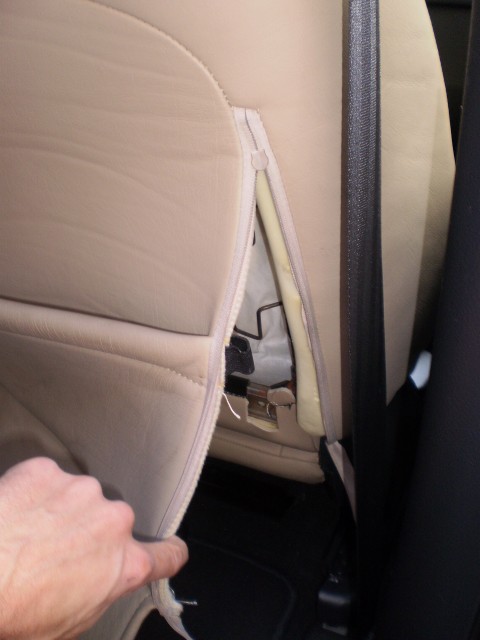

    Kabel zitten in de stoel, maar ik moet wel toegeven dat mijn Sorento erg makkelijk toegankelijke stoelen heeft voor dit soort gadgets. Voeding van onder de stoel naar de middenkonsole achterin. Aan/uit schakelaars met LED in de middenkonsole ingebouwd en stroom afgetapt van de sigaretten aansteker (die continue stroom heeft).
