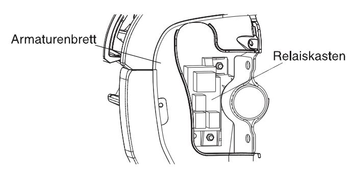

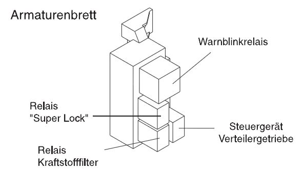

  24. Als ik het instructieboekje erop nasla (blz. 6-10) zit dat relais in de zekeringkast in de motorruimte. In het boekje aangegeven als DEF. Als je langs het spatbord staat zit aan de linkerkant van de zekeringkast de 120A hoofdzekering. Rechtsonder daarvan zit een rij met kleinere relais. De eerste links is die van de achterruitverwarming. Er zitten ook nog wat verborgen relais rechts in de zijkant van het dashboard, maar die zijn van gevarenlichten (knipperlicht), brandstoffilter en stuur-unit verdeelbak. Als je de deuren opent zie je aan de zijkant van het dashboard zijpanelen. Die kun je er eventueel voorzichtig uitwippen.
