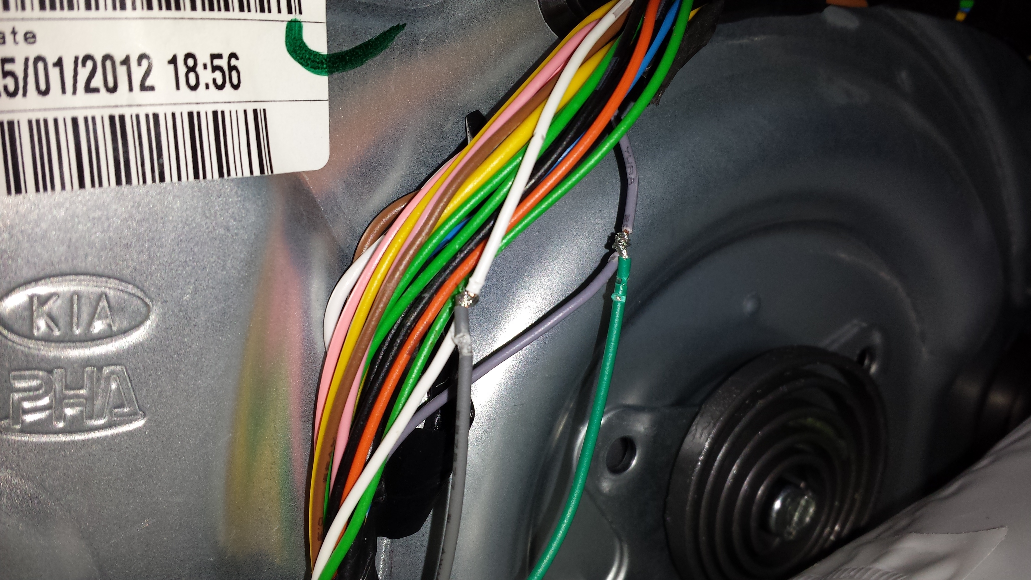

Fire69 Geplaatst 11 Januari, 2014 Geplaatst 11 Januari, 2014 Nog twee plaatjes.....t.w. een detail van de aansluiting bij de zwarte stekker en de plaats waar die stekker te vinden is. Let op dit is van een andere auto, de nieuwe draden hebben hier een andere kleur! Ik ben vandaag vruchteloos 2u bezig geweest om deze module proberen in te bouwen... :'( Ik heb de handleiding gevolgd die bij de module zat, maar deze kleuren zijn helemaal anders dan hoe jij het aangesloten... Hoe ben jij op de te gebruiken kleuren gekomen? Via de mensen van Yes Autoparts? Thanks! Quote

Fire69 Geplaatst 12 Januari, 2014 Geplaatst 12 Januari, 2014 Foto begint pas bij 8 omdat de eerste 7 puntjes niet echt spannend zijn. Unpack en open door panel en zo Op de module hangt helemaal niks behalve een Mobis-stickertje... Probleem is ook een beetje dat ik bij die foto's van puntje 8 helemaal niet kan opmaken wat je juist ziet, de plaats in de deur waar ze de kabels gebruiken bedoel ik. Dit heb ik er van gemaakt (tijdelijk, moet nog netjes vastgemaakt worden met kabeldieven of zo), maar dat werkt dus niet... Quote
handyman Geplaatst 12 Januari, 2014 Geplaatst 12 Januari, 2014 heb je de stekker in je deurpaneel geklikt? anders doet hij inderdaad niets Quote
Fire69 Geplaatst 12 Januari, 2014 Geplaatst 12 Januari, 2014 Ik heb met en zonder geprobeerd, beide deden niks, net nog opnieuw geprobeerd. Wist je dat het absoluut niet handig is om met zo'n los deurpaneel je auto op slot te krijgen? Ik ga nu dan maar eens proberen met de kleuren die MGA en Stief gebruikt hebben, hopelijk werkt dat... Enige probleem is dat ik dan nog steeds niet weet op welke kleur de paarse draad moet aangesloten worden voor de 'Proximity Unlock/Unfold' (bij naderen spiegels open/auto van slot) Volgens het schema van MGA in de startpost is het paars en roze op grijs/zwart, maar volgens mijn handleiding moet enkel de roze worden aangesloten op de blauw/zwarte. Quote

handyman Geplaatst 12 Januari, 2014 Geplaatst 12 Januari, 2014 Ik heb met en zonder geprobeerd, beide deden niks, net nog opnieuw geprobeerd. Wist je dat het absoluut niet handig is om met zo'n los deurpaneel je auto op slot te krijgen? ff lijmklem op je schakelaar binnenverlichting zetten aan je deurstijl, kun je deur gewoon openlaten ff met multimeter prikken welke dan het lock- cq unlock geven, zijn + signalen dus min ff aan je massa Quote
