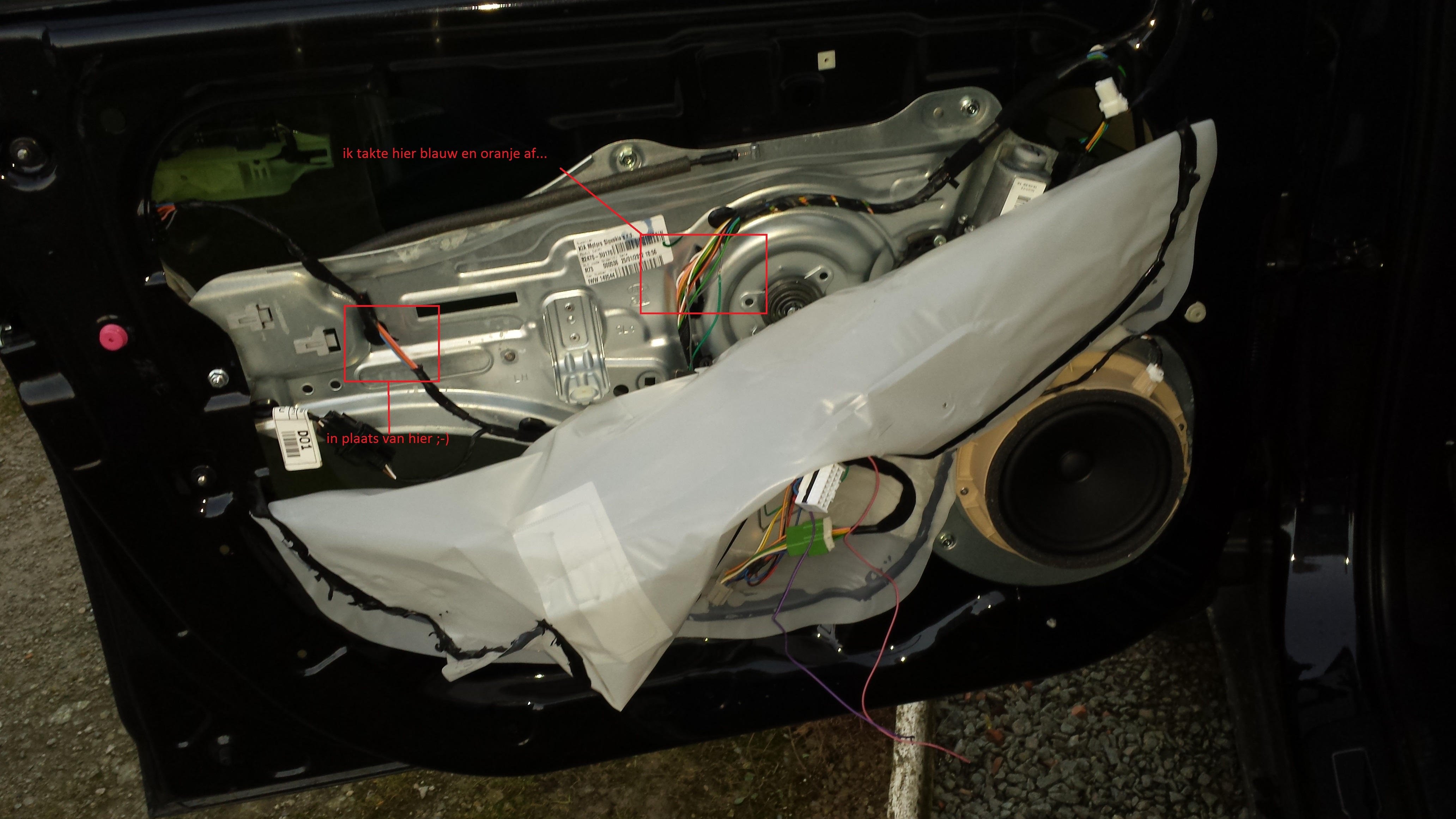

Fire69 Geplaatst 12 Januari, 2014 Geplaatst 12 Januari, 2014 Er zijn 3 modes: - Fold/unfold bij afsluiten/openen van de auto met de smart key (dit zou default moeten zijn maar zo gedraagt het zich nu niet) - Fold/unfold bij start/stop motor (te programmeren) - Fold bij afsluiten, unfold bij start motor (te programmeren) 4de manier, unlock/unfold bij benaderen auto werkt enkel na extra aansluiten van de paarse kabel en programmatie Momenteel werkt het op geen van deze manieren waardoor ik denk dat ik toch op een foute kabel heb aangesloten. Ik heb de ebay-verkoper gemaild met de foto's van hoe ik het had aangesloten via hun handleiding en hoe MGA/Stief het gedaan hebben. Hopelijk kunnen zij me verder helpen. Het meten via een multimeter snap ik niet zo goed, waar kan ik juist meten op de draden? Moet ik die allemaal strippen daarvoor?? Quote

Fire69 Geplaatst 15 Januari, 2014 Geplaatst 15 Januari, 2014 Krijg nou wat, het begon daarnet plots halvelings te werken. Het is nu dus aangesloten zoals bij Stief/MGA (groen op oranje/grijs op blauw). Ik ging net een boodschap doen, bij het vertrekken deden de spiegels niks. Ik kom terug thuis, stap uit en sla de deur dicht, hup, gaan mijn spiegels dicht! Deur terug open, niks, contact aan, hup, spiegels gaan open... 2x getest, telkens hetzelfde. Het werkt dus, maar niet zoals voorzien: sluiten bij deur dichtdoen, open bij contact aan. Dit staat niet in de handleiding, dus heel vreemd toch? Quote

Fire69 Geplaatst 18 Januari, 2014 Geplaatst 18 Januari, 2014 OK... we maken vooruitgang! Ik zat op de verkeerde plaats blauw/oranje af te takken Bij het meten van blauw en oranje stond er op beide draden constant 12v dus toen had ik snel door dat er iets niet klopte De spiegels klappen nu zoals verwacht in/uit bij het locken/unlocken. @handyman: jij zegt in het begin van het topic: "Als je die andere draad nog aansluit,( moet je wel knippen helaas is een lus verbinding. ) dan herkent de auto je smartkey en hoef je niet meer op de knopjes te drukken (zowel deurgreep als smartkey) om de deur te openen of af te sluiten. je spiegels klappen dan ook automatisch in en uit. " Welke andere draad is dat dan en waar moet hij komen? Zoals in het schema dat MGA1600 in de startpost toonde? Het probleem is dat ik op de plaats waar ik nu blauw en oranje hebt afgetakt geen zwart/grijze draad heb. Quote
