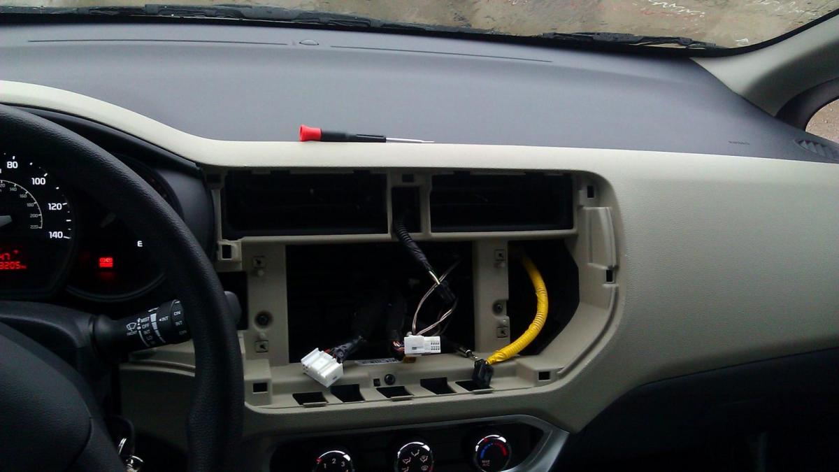

Dirkbelgium Geplaatst 3 Maart, 2013 Geplaatst 3 Maart, 2013 deze foto vond ik op het internet terug. omdat de het interieur in het wit is kan je goed zien hoe de kabels liggen... Quote

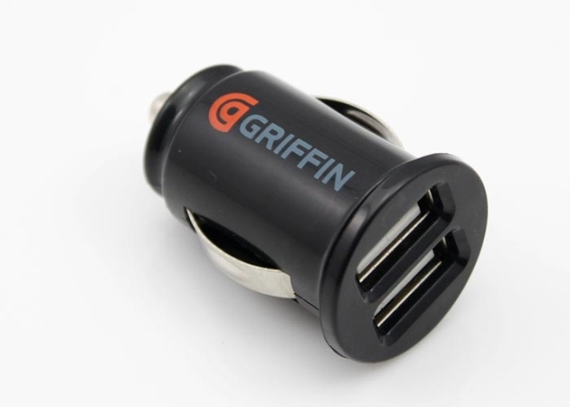

Fedde1980 Geplaatst 12 April, 2013 Geplaatst 12 April, 2013 Ik heb hetzelfde probleem. Ook wordt mijn iPod/iPhone niet meer herkent met de bijgeleverde kabel. Is dit ook een connector probleem? Het instellen van de stuurwielbediening is ook wat raadselachtig. Sommige toekenningen neemt tie wel over, andere niet. Usb probleem is geen connector probleem.Hij herkent wel een usb stick alleen geen smartphone.Ik gebruikte het alleen om te op te laden en heb dit verholpen door een sigaretten usb adapter. Quote
