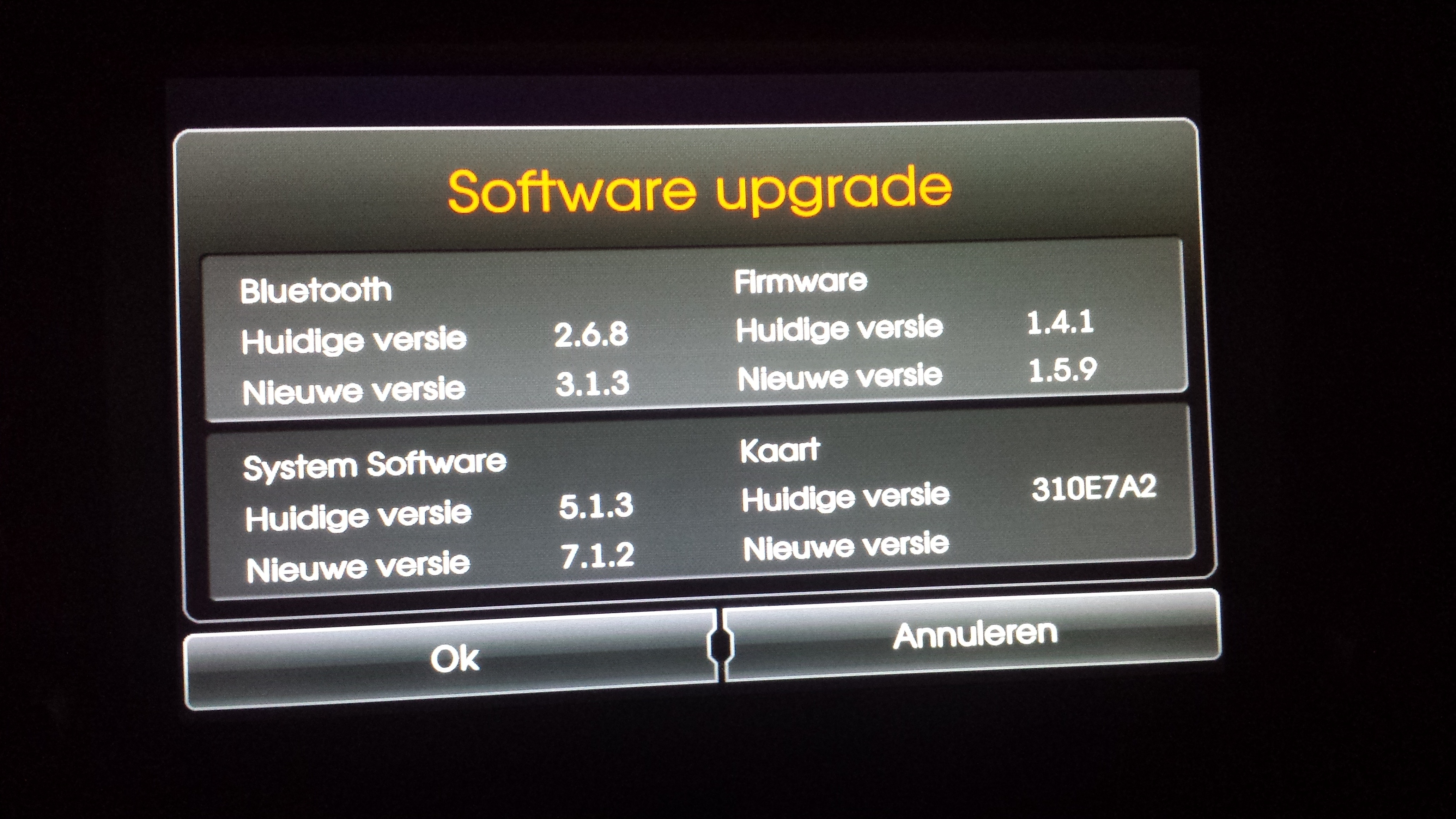

Gisteren probleemloos de firmware van 5.1.3 naar 7.1.2 gebracht mbv de handleiding in dit topic, ging probleemloos en geen reset nodig.

Hier een foto van de laatste update software en kaart update.
Voor de update van de software update kijk hier.
Dit kun je zelf doen, zie uitleg.
Let wel op dat er tenminste de versie 5.1.3 opstaat.

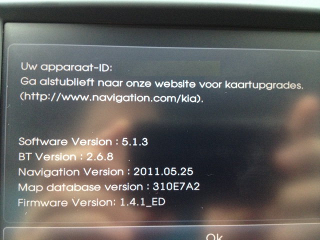

Kan er mij eens iemand zeggen op welke manier(ik weet dat ik het één of ander knopje moet ingedrukt houden) ik kan zien welke softwareversie ik momenteel heb in mijn sportage !?
Alvast bedank t !!
je moet het tandwieltje een paar tellen ingedrukt houden

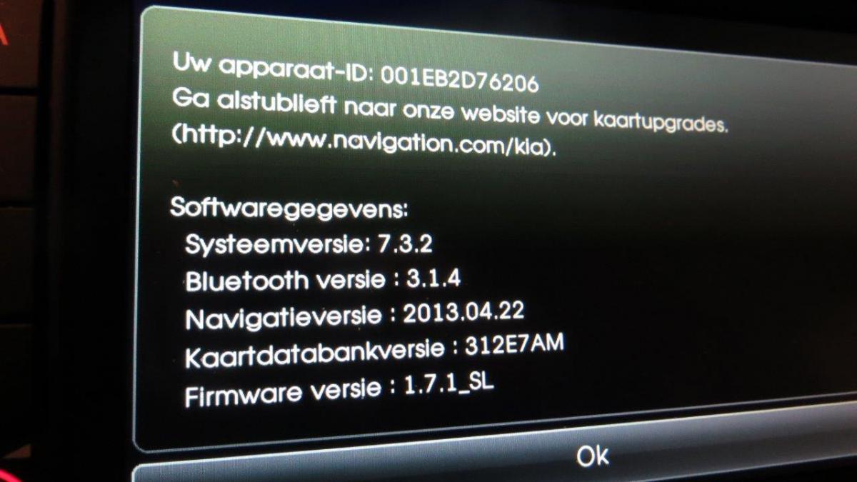

Ik heb begin febr.de update  á €199,00 door de dealer laten doen.
De Systeemversie is nu met de recente update 7.3.2
Van Navteq vernam ik dat de nieuwste Systeemversie 7.4.5 zou moeten zijn.
Ik heb nu met de meest recente update 7.3.2
Dit schreef Navteq:
“De op dit moment aangeboden systeemsoftware versie was nog niet beschikbaar toen de betreffende 2014 kaart is uitgebracht.”
Verder schreven ze:
“KIA is bepaald welke systeemsoftware beschikbaar is voor uw auto.”
De laatste nieuwe Kaartdatabankversie zou volgens Navteq  2 E 7AM moeten zijn en dat klopt dus wel.
Ik hoor graag welke Software versie er straks bij jou opgezet gaat worden.
Zie de foto`s.
Ik hoop dat je wat aan mijn info heb.
Groet,
