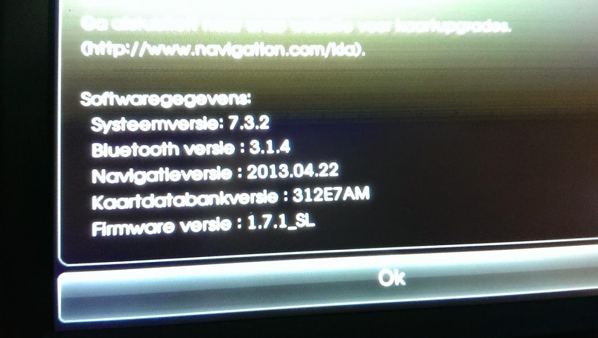

Afgelopen zaterdag mijn occasion opgehaald en alles laten voorzien van de nieuwste updates, maar wat is de recentste versie(nummer) van de kaarten. Kon dat zo snel niet terugvinden in dit topic. Het lijkt me sterk dat ik nog net kon meeprofiteren van de laatste versie, maar volgens de verkoper was dit wel het geval. Wel wist hij me te vertellen dat de software, die in de nieuwste Kia Sportage zit, volgend jaar ook beschikbaar is voor mijn MY 2011. Op het oog zag ik daar niet eens veel veranderingen in, maar toch...
als je het radartje/wielletje een paar seconden indrukt zie je volgens mij een kaartversie staan als er iets staat van ***2E7AM dan is het niet de laatste kaartupdate.
Ik heb inderdaad nog *2E7AM staan, maar dat had ik eigenlijk wel verwacht. Zoveel haast heb ik ook nog niet, want vroeg of laat krijg ik hem wel. Bedankt voor de toelichting.  :wink:

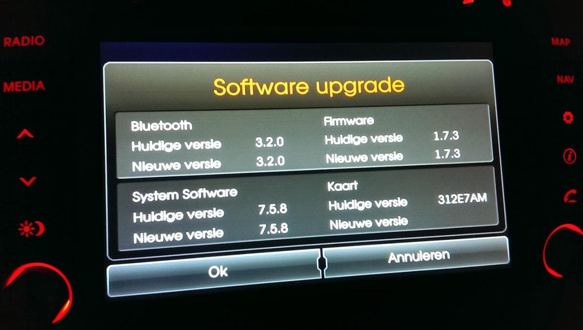

Gisteren ook de systeem update nog uitgevoerd, nadat bleek dat mijn dealer vorige week toch niet de nieuwste software had geladen. Ik zat zelfs nog op 7.3.2. Het updaten naar 7.5.8. ging in fases en nam ongeveer in totaal drie kwartier in beslag. Ik heb een 8GB USB-stick gebruik en fat32 geformatteerd. Het downloaden nam toch wel een half uur in beslag (trage site, want ik heb een 200MB-verbinding). Naar wat ik vermoed laadde hij eerst de firmware-software en heeft deze geïnstalleerd, daarna startte het systeem opnieuw op en ging verder met het uploaden van de software. Dit werd weergegeven als een bestand van 1.37GB. Daarna is de software geïnstalleerd en startte het systeem opnieuw op. Omdat de USB-stick nog in het systeem zat kwam uiteraard het systeemcheck-pop-up-venster weer tevoorschijn met de huidige versie. Op annuleren geklikt en het systeem was klaar.
Zoals ik hier al gelezen had is er op het eerste gezicht niet veel veranderd, maar ik had wat moeite met het downloaden van het telefoonboekje van zowel mijn HTC One Max, als de HTC One Mini2 van mijn vrouw. Hopelijk is dat nu verbeterd met een nieuwere bluetooth-versie en wellicht wat kleine verbeteringen in het gehele systeem. Toch ben ik wel benieuwd of er ergens een revision history bekend is van de updates. Meestal wordt dat angstvallig geheim gehouden en ik kon ook niks vinden op internet, maar wellicht is er wat bekend.
