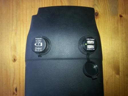

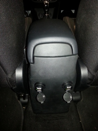

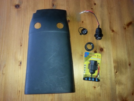

Ik heb ook USB voor de kinderen op de console gemonteerd.
Dacht dat ik dit al een keer gepost had , maar kan het niet vinden.

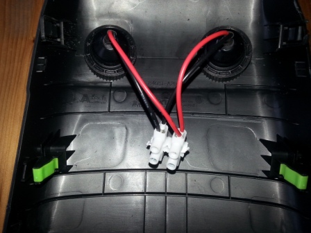

De stroom heb ik van de 12V aansluiting rechtsachter in de kofferbak gehaald.
Een draadje langs en onder de bekleding gelegd naar de midden console.
Ik kan me nog voorhalen dat sommige reaguurders liever geen gebruik maakte van kroonsteenjes.
