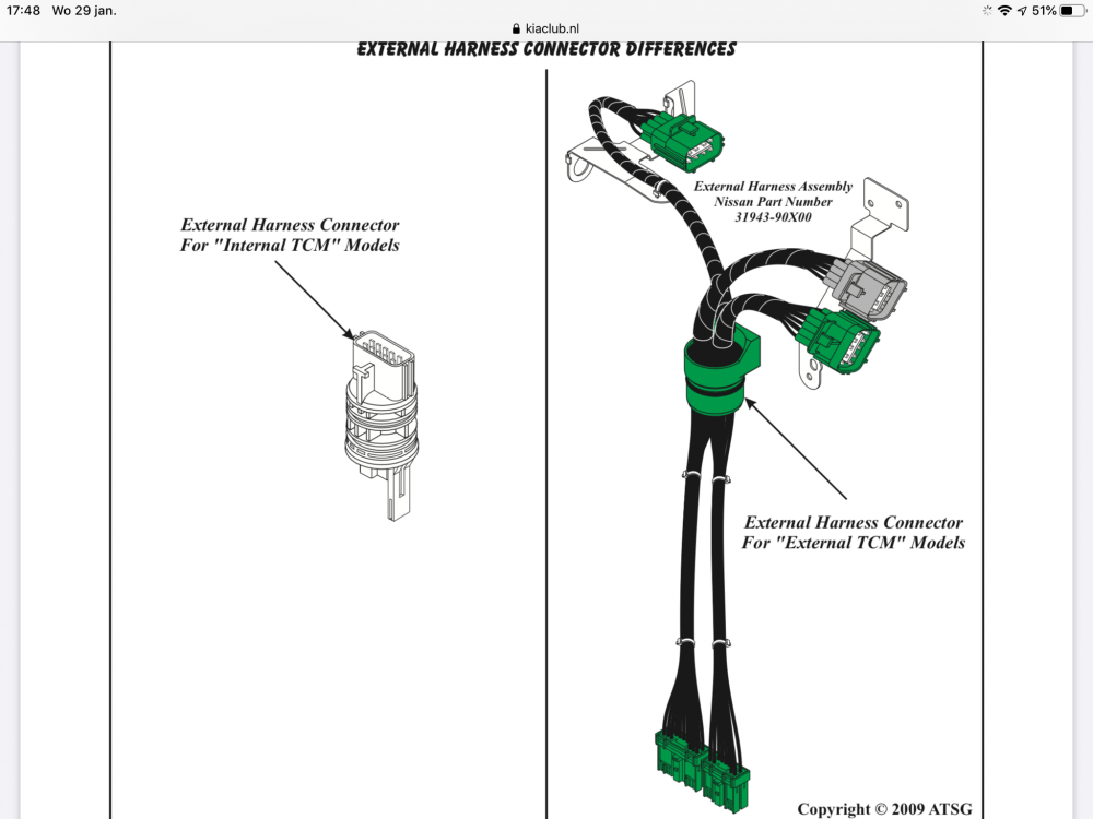

Update:
 'upper wiring harness' 46307-23000 (upper harness with round plug that typically has the bad solder joints).
de link die ik gevonden had was voor een versnellingsbak van het andere type. De Sorento heeft twee type bakken gekregen.
een waarbij de TCM in de bak zelf zit en een waarbij de TCM in de linker voetenbank zit. De kabelboom van de bak is dan ook anders.
volgens de PDF, Die al eerder hier staat, had ik artikelnummer 31943-90X00 nodig. Dit is een Nissan partnummer waar ze bij de Kia dealer in Leeuwarden niks mee konden.
volgens Google is dit partnummer in verschillende auto’s gebruikt. Infinity, Nissan.
bellen met deze bedrijven leverde weinig op. Het standaard antwoord was.. Meneer u heeft een Kia en u belt nu met.....
Na wat speurwerk op Google kwam ik achter het Kia partnummer. Zelfde onderdeel, ander nummer! (...) Kia heeft deze kabelboom partnummer 452024C000 gegeven.
dit nummer is wel goed te vinden op Google.
