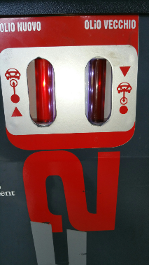

Wero Geplaatst 6 Februari, 2017 Geplaatst 6 Februari, 2017 Flushen is preventief onderhoud , ik zou dit wel doen , ik heb geen problemen met de automaat maar heb dit wel laten doen , zie afbeelding. Quote
ArjanS Geplaatst 21 Februari, 2017 Geplaatst 21 Februari, 2017 Flushen is dubieus : als het systeem relatief schoon is ( geen verbrande donkere vloeistof ) zal spoelen niets uithalen simpelweg omdat er geen aangekoekte rommel zal zijn die bewegende delen zoals regelkleppen hindert. In dat geval is het gewoon een dure manier van ATF vervangen. Als het systeem wel vuil is heb je kans dat er aangekoekte rotzooi los schiet van regelkleppen die dan vervolgens weer gaan functioneren zoals het hoort, maar waar komt het dan terecht is de vraag. Als die aangekoekte rommel door de regelkanaaltjes ( het "brein" ) wordt gespoeld en daar blijft vastzitten ben je verder van huis is het idee. Dan schakelt je automaat niet meer goed en heb je een revisie nodig. Er er is nog een derde reden waarom het totaal vervangen van de vloeistof geen goed idee kan zijn, en waarom fabrikanten dat niet aanraden : het frictiemateriaal ( er zitten nogal wat koppelingsplaten in een automaat !! ) in de automaten kan al aardig versleten zijn. Door ruwe deeltjes in de vloeistof kan versleten frictiemateriaal nog aardig blijven functioneren maar als je dat compleet vervangt door schone vloeistof kan de zaak permanent gaan slippen. Na de flush heb je dan een defecte automaat of eentje die weldra defect zal zijn... Zo KAN een flush bij een oudere automaat en versleten frictiemateriaal deze dus bij de schroothoop of in de revisie doen belanden terwijl ie nog redelijk functioneerde MET rommel.....terwijl iedereen kennelijk bang is dat tandwielslijtage de bak daarheen zal sturen, iets wat waarschijnlijk het hele autoleven niet gaat gebeuren. Dat is dus de reden dat fabrikanten aanraden niet alle vloeistof te vervangen en het dus niet erg is dat de helft achterblijft in de koppelomvormer. Ik heb besloten het gewoon ieder jaar voor de vakantie zelf af te tappen en te verversen. Dan blijft de vloeistof schoon genoeg om slijtage binnen de perken te houden en niet helemaal schoon mocht er een een koppelingsplaat niet helemaal meer fris zijn. En het is een stuk goedkoper ook nog. Deze keer wil ik echter wel ook het filter meenemen. Als dat er is, dat verschillen de bronnen over. 2 Quote

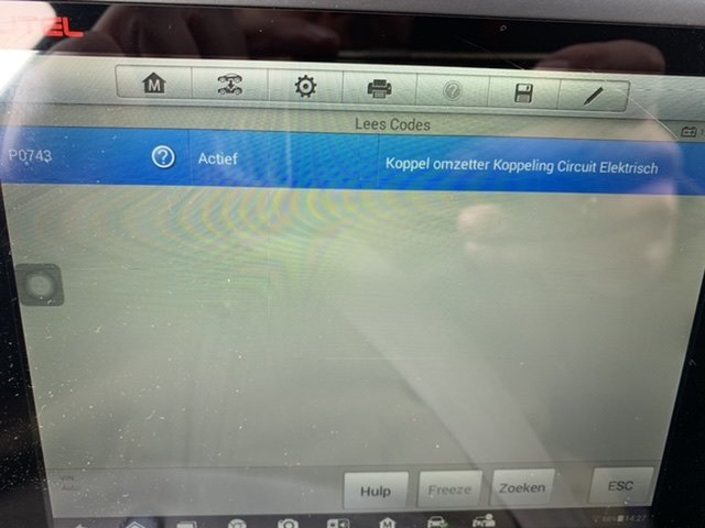

Berry322 Geplaatst 20 Januari, 2020 Geplaatst 20 Januari, 2020 On 1/19/2020 at 12:29 PM, xtra40 said: als de lockup vasdt zit of is versleten zul je de koppelomvormer moeten vervangen of laten reviceren Dat is het probleem niet. de lock up schakelt in zodra de bakolie warm is. en komt er dan niet meer uit. Tot dat ik ruim een uur gereden heb. Dan doet alles het weer normaal. dus de eerste 10 minuten van de rit zijn goed. En na ongeveer een uur is het ook weer goed. ik krijg een foutcode p0743 koppeling koppelomzetter circuit electrisch. Quote
spostma85 Geplaatst 20 Januari, 2020 Geplaatst 20 Januari, 2020 Wellicht heb je hier wat aan, mocht je zelf nog niet gegoogled hebben: https://www.obd-codes.com/p0741 https://www.obd-codes.com/p0743 Heb je als eerste het oliepeil van de automaat bij warme motor al gecheckt? Quote
Berry322 Geplaatst 21 Januari, 2020 Geplaatst 21 Januari, 2020 Dank je wel.. ik had intussen ook dit gevonden. mijn Kia is 15 jaar oud. Dus het kan zomaar zijn dat de soldeerverbindingen slecht zijn. https://www.kia-forums.com/threads/2006-spectra-with-p0750-p0765-p0755-p0760-p0743.72381/ 1 Quote
spostma85 Geplaatst 21 Januari, 2020 Geplaatst 21 Januari, 2020 Klinkt wel als een aannemelijk verhaal, al heb jij lang niet alle codes die daar genoemd worden. Ik zou altijd van makkelijk naar moeilijk kijken, vandaar eerst vloeistofpijl, dan externe bedrading en stekkers, daarna pas inwendig kijken. Is ook geen klusje voor iedereen als ik het zo lees, en moet met 2 man. Nu heb je tenminste wat aanknopingspunten en kun je dingen gaan uitsluiten, of laten doen... Succes! Quote
Berry322 Geplaatst 21 Januari, 2020 Geplaatst 21 Januari, 2020 Vandaag de olie en het filter van de versnellingsbak gewisseld. Hierbij ook aan de draaiboom gezeten. de bak deed het weer even goed. Daarna begon de storing weer. Olie is nu goed. Draaiboom bekijken staat donderdag op de planning. uiteraard zal ik proberen foto’s te maken en ik hou jullie op de hoogte. Quote
