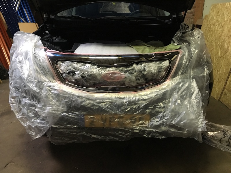

Lique Geplaatst 22 Maart, 2017 Topic Starter Geplaatst 22 Maart, 2017 Idd afscheid van het chroom...daag bling bling Het plaatje op de side steps is vooralsnog ook zwart geworden. Was nog niet toe aan rood 6 Quote

Lique Geplaatst 22 Maart, 2017 Topic Starter Geplaatst 22 Maart, 2017 39 minuten geleden zei Stief: Ziet er goed uit! Heb zelf geen ervaring met plastidip maar vraag mij wel af hoe lang het mooi blijft op de handgrepen. Dank je! Bij de andere auto zat de dip er na 1,5 jaar nog steeds prima op. In het ergste geval doe ik het opnieuw als het minder mooi wordt. Quote

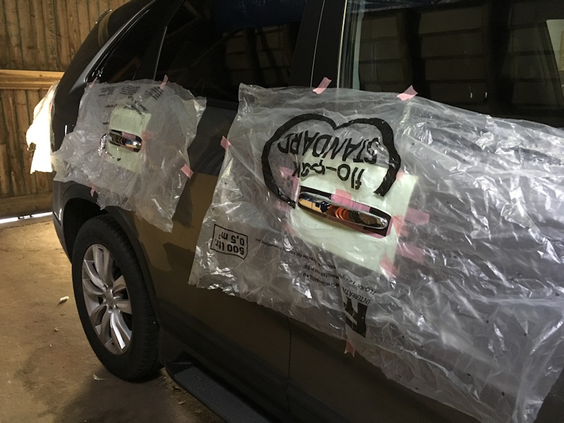

Lique Geplaatst 22 Maart, 2017 Topic Starter Geplaatst 22 Maart, 2017 1 uur geleden zei _(ツ)_ Lourens: Mooi staaltje Plasti Dip, goed bezig. Mijn Vitara is op de velgen na ook Chroom loos. Ik ben alleen niet zo handig met Plasti Dip en heb alles gewraped. Eerlijkheid gebied mij te zeggen dat mijn bijdrage ook beperkt is toch het oh zo fijne afplakwerk (oké dat is ook een vak natuurlijk ) en dat meneer Lique het daadwerkelijk dippen doet. Ik kan het ook wel, want het is immers geen hogere wiskunde, maar het is toch de ervaring die het verschil maakt en als ik het doe is de kans groot dat alles er weer af kan om fijn opnieuw te beginnen En dat is natuurlijk ook weer zonde dip Ik moet iig nog de mistlampen zwart maken en de dakrails, maar die laatsten zijn niet echt glimbim, dus ook niet zo storend. En de velgen natuurlijk, maar die moeten echt even wachten op betere temperaturen. De naamletters mogen blijven. Moet ook nog de emblemen vervangen, maar kan die leuke K-logo's met dat rooie streepje nergens meer vinden. Quote
Lique Geplaatst 22 Maart, 2017 Topic Starter Geplaatst 22 Maart, 2017 1 uur geleden zei Ron Penguin: Mooi hoor. Hoe is dat gedaan? Met plastidip. Dus mocht het me ooit vervelen en/of dat ik weer een ander kleurtje wil, is het er ook zo weer vanaf. 2 Quote

Lique Geplaatst 17 Juni, 2017 Topic Starter Geplaatst 17 Juni, 2017 Ow ow Lourens, ik zie dit nu pas Apart want ik heb natuurlijk een abo op dit topic en ik heb er niks van meegekregen via de mail. Goed, de dip zit er al op, dus tips als...vooral goed schoonmaken, liefst met epa, dip goed op temp laten komen en veel dunne lagen ipv een paar dikke zijn wat mosterd na de maaltijd. Quote
Gast Stief Geplaatst 18 Juni, 2017 Geplaatst 18 Juni, 2017 Gelukkig heeft de rest van de lezers er wel wat aan!Wat is epa trouwens? Quote
Lique Geplaatst 18 Juni, 2017 Topic Starter Geplaatst 18 Juni, 2017 7 uur geleden zei Stief: Gelukkig heeft de rest van de lezers er wel wat aan! Wat is epa trouwens? Zei ik Epa...ja dat deed ik...excuse moi, moet zijn IPA...Isopropyl Alcohol. Ontvet als een malle en is vervlogen terwijl je wacht. Quote
Gast Vitara 2 Geplaatst 18 Juni, 2017 Geplaatst 18 Juni, 2017 Op 17-6-2017 om 17:45 zei Lique: Ow ow Lourens, ik zie dit nu pas Apart want ik heb natuurlijk een abo op dit topic en ik heb er niks van meegekregen via de mail. Goed, de dip zit er al op, dus tips als...vooral goed schoonmaken, liefst met epa, dip goed op temp laten komen en veel dunne lagen ipv een paar dikke zijn wat mosterd na de maaltijd. Toch nog bedankt voor het reageren Maar de dip zit er idd al op.... Ik moet alleen nog wennen dat ik het niet met een microvezel doekje en een quick detailer kan schoonmaken. (er blijven dan pluisjes op het plasti-dip achter) Quote
Lique Geplaatst 19 Juni, 2017 Topic Starter Geplaatst 19 Juni, 2017 Dat is idd geen beste combi. Je kan er nog een afwerklaag overheen spuiten waardoor het gladder wordt. Anders een spons gebruiken of pluisvrije doek (oud t-shirt will do) Quote
