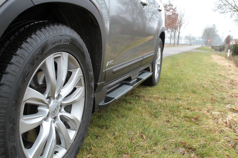

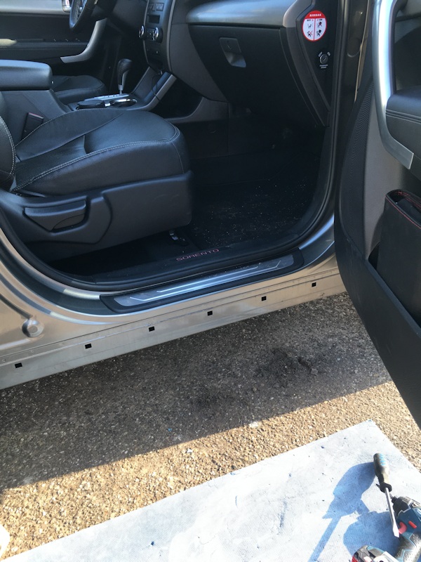

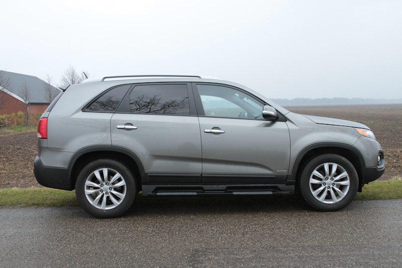

Geen rozen of skudraketten dus maar gewoon een paar side steps/running boards :)

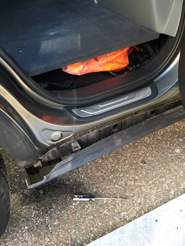

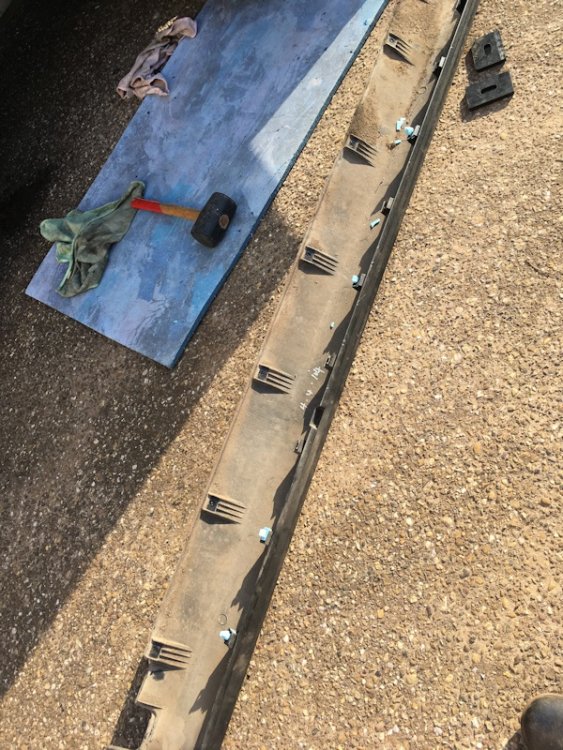

Ze er "even" opzetten viel toch wat tegen. Ze konden niet over de orginele dorpels heen, dus die moesten eraf. Netjes alle schroefjes opgezocht en uitgegraven en dan moest die eraf kunnen. Maar helaas zat er maar heel iets beweging in en moest er...nadat we er zeker van waren dat er nergens meer schroeven zaten....toch maar grof geweld ingezet worden. Voelde niet fijn zeg maar, al dat spul wat onder je handen afbrak, maarja, wat moet moet.
Het slachtoffer.
Toen we zicht kregen zagen we dat het van die klikdingen waren die afgebroken waren, en dat was niet zo'n probleem. Doortrekken dan maar. Toen maar even de boel netjes schoongemaakt en kon de nieuwe side step er tegenaan. Nou ja, nadat er eerst tig nieuwe gaatjes geboord waren. De koreaanse jongens hebben best stevig staal gebruikt want er zijn 3 boortjes op zo'n 10 gaatjes gesneuveld:)
Goed, de nieuwe zat er tegenaan, maar we hielden nog beugels over, die er toch ook echt nog onder moesten. Het was alleen nog niet helemaal duidelijk hoe. Het is 2017, als je iets niet weet, vraag je het google, of in deze youtube en daar vond ik gelukkig wat filmpjes die wat meer duidelijkheid verschaften. Onder de verwijderde dorpel waren een aantal gaten tevoorschijn gekomen en die correspondeerden met de gaten in de beugels. Best wel onsnugger was dat ik naar aansluitpunten had zitten zoeken voordat die oude dorpel eraf ging en ik zodoende dus niet die gaten had gezien. Er hoefde dus niet geboord te worden en de beugeltjes konden er zo onder.
Overbodig te vermelden dat de 2de side step plaatsen een stuk vlotter ging :mrgreen:
Afijn....feauteauss

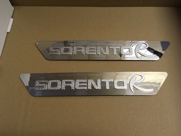

De oplettende kijker heeft al gezien dat er nog wat ontbreekt daar in het midden. Er was een naamplaatje meegeleverd in toch wel de meest ranzige koreaanse blingbling uitvoering die je je voor kan stellen.
Die gaat er dus zo niet op natuurlijk, die krijgt eerst een dipje. Het grote maandagmorgenvraagstuk is dan...maak ik 'm rood of zwart. Rood past natuurlijk leuk bij de geplande rode remklauwen, maar tot die tijd is het dan een gek rood plaatje die hooguit leuk bij het achterlicht kleurt. Zwart is maar zwart natuurlijk, maar past wel overal bij aangezien je het plaatje dan niet meer ziet.:rolleyes:  Grijs is ook nog voorbijgekomen, maar aangezien je nooit het titaniumgrijs of opstapjegrijs krijgt wordt het al snel zo'n 50tintengrijs gedoe, dus dat doen we ook maar niet. Het zou ook nog kunnen dat ik ergens 2 nieuwe plaatjes laat snijden van rvs ofzo. Keuzes keuzes....
Zo, dit was dan mijn zelfgekochte cadeautje die toevallig op valentijnsdag arriveerde. Wederom een aankoop in de UK. Mooi prijsje en snel geleverd. Geen OEM deze keer en dat toonde zich direct door een pasvorm die voor 98% door mocht gaan. Niet perfect, maar wel acceptabel.
