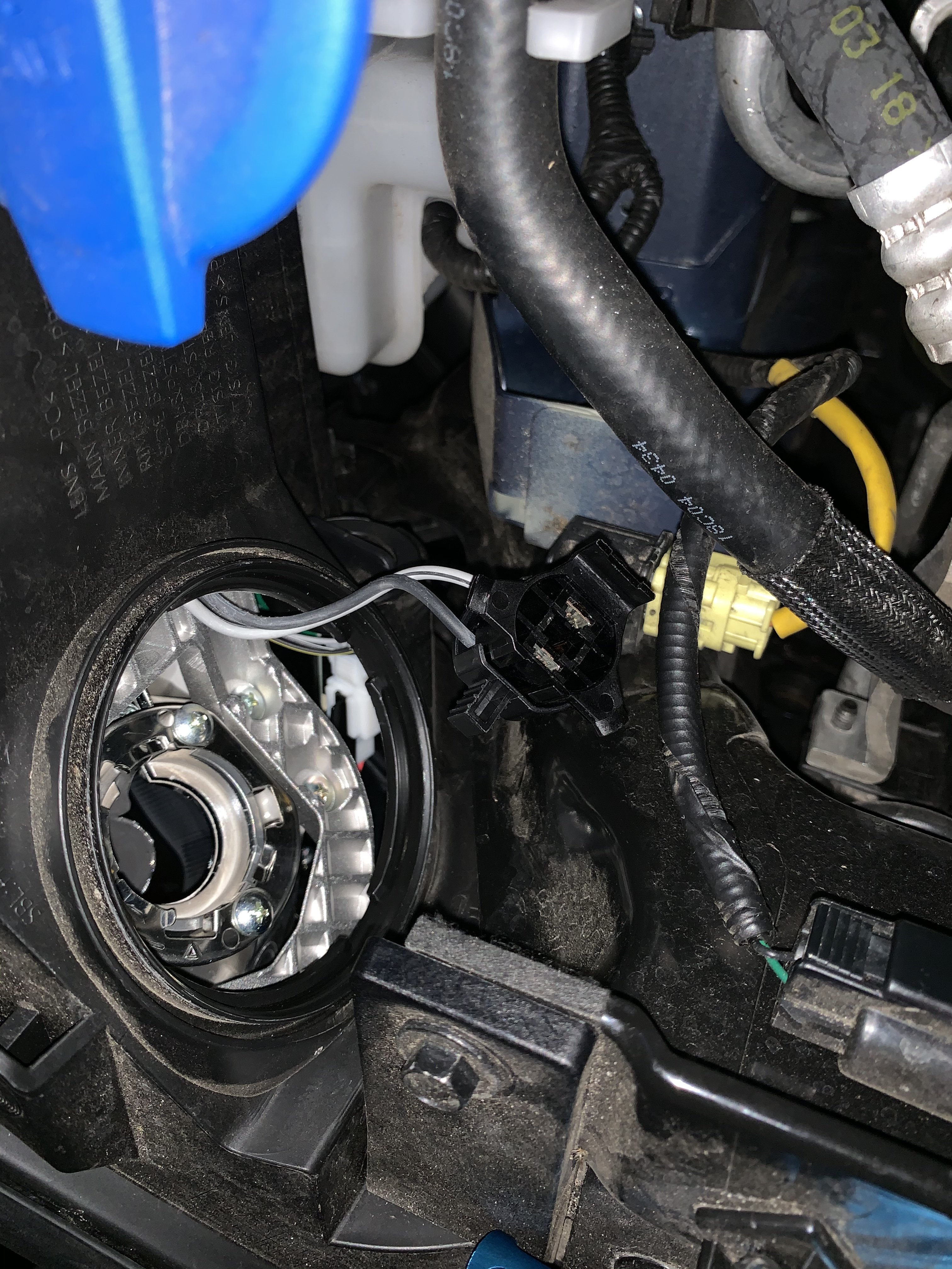

Moo Geplaatst 27 Mei, 2019 Geplaatst 27 Mei, 2019 9 hours ago, xtra40 said: Ik denk dat jij mijn niet snapt ik heb alleen lamp houders gekocht en de rest licht gewoon los in de koplamp gewoon allemaal plug en play niks slopen of ompluggen ?? Verzonden vanaf mijn iPhone met Tapatalk Nee ik snap jou. Alleen bij mijn bochtlichten kom ik dus niet bij de connector om hele lamp inclusief kabel te vervangen. Zie bijlage (even jouw foto gebruikt) Quote
xtra40 Geplaatst 27 Mei, 2019 Geplaatst 27 Mei, 2019 Nee ik snap jou. Alleen bij mijn bochtlichten kom ik dus niet bij de connector om hele lamp inclusief kabel te vervangen. Zie bijlage (even jouw foto gebruikt) Niet nodig die kabel met dat blokje zit bij mij aan de nieuwe led-lampen en dat blokje heb ik in de originele lamp houder gestoken net als of je je normale lamp vervangt Verzonden vanaf mijn iPhone met Tapatalk Quote

Moo Geplaatst 11 Juli, 2019 Geplaatst 11 Juli, 2019 On 5/23/2019 at 5:59 PM, xtra40 said: Ja hoor lamp er in met de houder stekker in de originele houder en die duw je ergens los in de koplamp Ik moet mijn excuses aanbieden. Ik snap nu pas waar jij het over hebt. Bij die H7 LED lampen zit er dus zo'n kabel aan wat je in de originele connector prikt waar normaliter het uiteinde van de hallogene lampen in prikt. Heb namelijk nieuwe H7's besteld van hetzelfde merk waar ik de HB3 van heb en ervaar de volgende 2 issues. 1. Lamp zit los, daar moet ik een voetje voor aanschaffen zoals jij al hebt aangegeven. 2. Kan die connector niet kwijt met het lampkapje erop zoals die bij de HB3. Dus moet het lampenkap open laten waar ik geen voorstander van ben. Zie dat jou H7 net als die van mij 78 MM lang is. Nu vraag ik mij af hoe je het weggewerkt hebt. Wellicht dat de Rio wat meer ruimte heeft ivm de Stonic? Quote
xtra40 Geplaatst 11 Juli, 2019 Geplaatst 11 Juli, 2019 26 minuten geleden, Xmoo zei: Ik moet mijn excuses aanbieden. Ik snap nu pas waar jij het over hebt. Bij die H7 LED lampen zit er dus zo'n kabel aan wat je in de originele connector prikt waar normaliter het uiteinde van de hallogene lampen in prikt. Heb namelijk nieuwe H7's besteld van hetzelfde merk waar ik de HB3 van heb en ervaar de volgende 2 issues. 1. Lamp zit los, daar moet ik een voetje voor aanschaffen zoals jij al hebt aangegeven. 2. Kan die connector niet kwijt met het lampkapje erop zoals die bij de HB3. Dus moet het lampenkap open laten waar ik geen voorstander van ben. Zie dat jou H7 net als die van mij 78 MM lang is. Nu vraag ik mij af hoe je het weggewerkt hebt. Wellicht dat de Rio wat meer ruimte heeft ivm de Stonic? bij de rio pasten het net maar als de dop er tegen aan zit dan maak ik de dop in het midden warn (heet)met een verf stripper en bol hem over me trekhaak mooi voorzichtig zo dat je wat ruimte krijgt de lamp houders zijn de zelfde als voor de vorige picanto en de ceed worden gebruikt wel even op letten dat je het lage model neemt anders zit de lamp als nog los in de houder ik heb deze gebruikt https://nl.aliexpress.com/item/32966781337.html?spm=a2g0z.search0104.3.216.1ad2ed0bdnyRU7&ws_ab_test=searchweb0_0%2Csearchweb201602_8_10065_10068_10843_319_10059_10884_317_10887_10696_321_322_453_10084_454_10083_10103_10618_10304_10307_10820_10301_10821_537_536%2Csearchweb201603_52%2CppcSwitch_0&algo_expid=496bd3d4-b433-46e7-8d6b-715eeb38ad03-33&algo_pvid=496bd3d4-b433-46e7-8d6b-715eeb38ad03&transAbTest=ae803_5 Quote
Moo Geplaatst 11 Juli, 2019 Geplaatst 11 Juli, 2019 7 minutes ago, xtra40 said: bij de rio pasten het net maar als de dop er tegen aan zit dan maak ik de dop in het midden warn (heet)met een verf stripper en bol hem over me trekhaak mooi voorzichtig zo dat je wat ruimte krijgt de lamp houders zijn de zelfde als voor de vorige picanto en de ceed worden gebruikt wel even op letten dat je het lage model neemt anders zit de lamp als nog los in de houder Met lage model bedoel je deze: https://nl.aliexpress.com/item/32834018574.html Quote
xtra40 Geplaatst 11 Juli, 2019 Geplaatst 11 Juli, 2019 1 minuut geleden, Xmoo zei: Met lage model bedoel je deze: https://nl.aliexpress.com/item/32834018574.html ja lijken er ook op het lage is meer voor die puntjes waar je lamp tussen zit dis zijn dan bijna gelijk met het midden deel het middelste deel is dan ook wat dikker Quote
xtra40 Geplaatst 11 Juli, 2019 Geplaatst 11 Juli, 2019 had ook een link er bij gezet die hebben ook nog 2 pennen aan de achter kant dat maakt het monteren wat simpeler om dat je dan hou vast hebt Quote
Moo Geplaatst 11 Juli, 2019 Geplaatst 11 Juli, 2019 Heb even foto’s gemaakt. Het zijn de zijpootjes voor grip aan de vingers. Als die er niet waren zou het net passen. Of ik moet een kortere H7 LED lamp vinden... Quote
Moo Geplaatst 31 Juli, 2019 Geplaatst 31 Juli, 2019 On 5/22/2019 at 6:13 PM, xtra40 said: ja zeker is het nog gelukt je hebt inderdaad aparte lamp houders nodig lamp houders van onder andere een picanto ik heb ze hier gekocht en dat moet je de KP-106 hebben https://nl.aliexpress.com/item/H7-H1-LED-Auto-Koplampen-Lampen-Adapters-Houder-Socket-Base-Voor-Ford-VW-BMW-Audi-Honda/32871865653.html?spm=a2g0z.search0104.3.45.69751424CGm5l4&transAbTest=ae803_5&ws_ab_test=searchweb0_0%2Csearchweb201602_8_10065_10068_10843_319_10059_10884_317_10887_10696_321_322_453_10084_454_10083_10103_10618_10304_10307_10820_10301_10821_537_536%2Csearchweb201603_52%2CppcSwitch_0&algo_pvid=80b0943d-4d17-486e-8863-d91e86c3d592&algo_expid=80b0943d-4d17-486e-8863-d91e86c3d592-6 Vandaag binnen maar past niet met de LED lampen die ik heb. Dus zou zelfde H7 als die van jou moeten bestellen. Twijfel alleen of ik niet gewoon voor een LED kleur halloggeen moet gaan gezien ik dat kapje achterop er niet op krijgt, en de kabels zo in het bloot laten ben ik geen fan van. Quote
xtra40 Geplaatst 1 Augustus, 2019 Geplaatst 1 Augustus, 2019 Wat ik soms ook wel doe is de afdek doppen op de plek waar ze de lamp raken de dop heet maak en op rek over me trekhaak Quote
Moo Geplaatst 28 Augustus, 2019 Geplaatst 28 Augustus, 2019 On 8/1/2019 at 6:47 AM, xtra40 said: Wat ik soms ook wel doe is de afdek doppen op de plek waar ze de lamp raken de dop heet maak en op rek over me trekhaak Je kunt ook een grotere dop kopen zie ik net. https://www.ebay.co.uk/p/Genuine-Kia-Headlight-Bulb-Dust-Cover-Cap-921403K000/1613799509 Ga dit eens proberen. Quote
