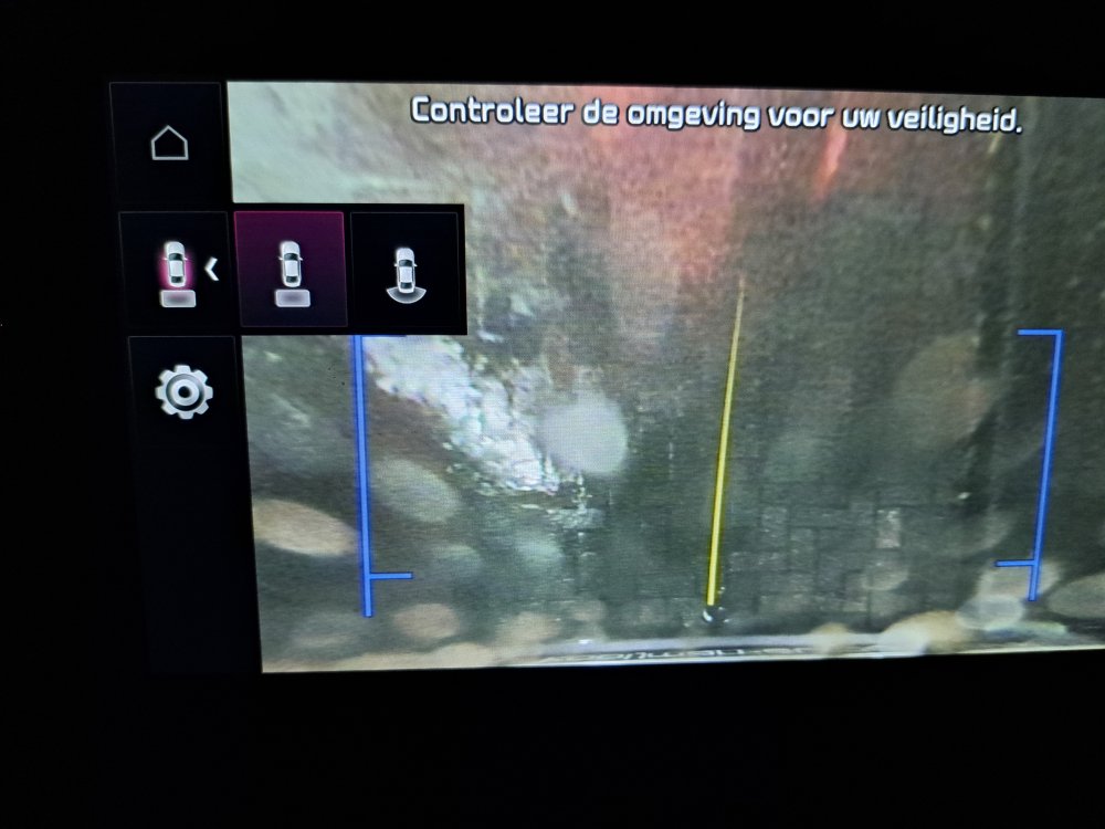

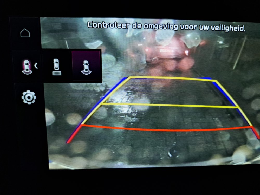

  2. Weet niet of dit ook bij XCeed zonder trekhaak werkt, maar ik heb een extra optie bij de achteruitrij camera.
    Gewone achteruitcamera: Achteruitrijcamera   Aanhangercamera: Aanhangercamera
    De laatste maakt het heel makkelijk om de aanhanger aan te koppelen.

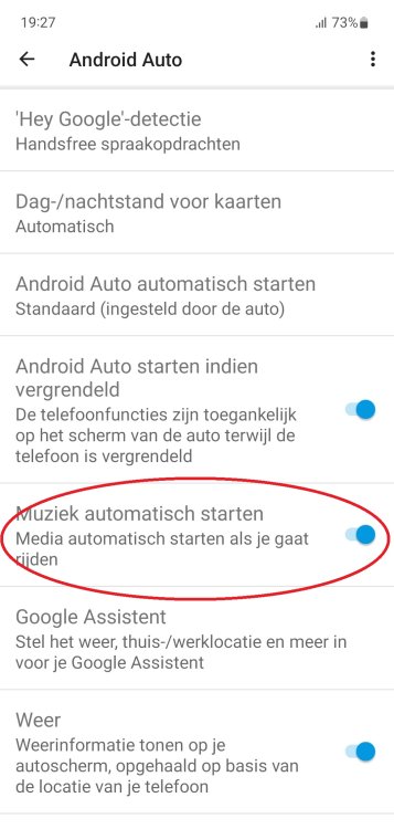

Iedere keer als ik Android auto inschakelde ging meteen Spotify afspelen terwijl ik al de radio aan had staan. Na wat zoeken de oplossing gevonden.
Ga in Android auto naar instellingen/opstartmodus:

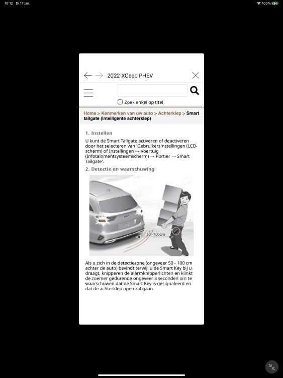

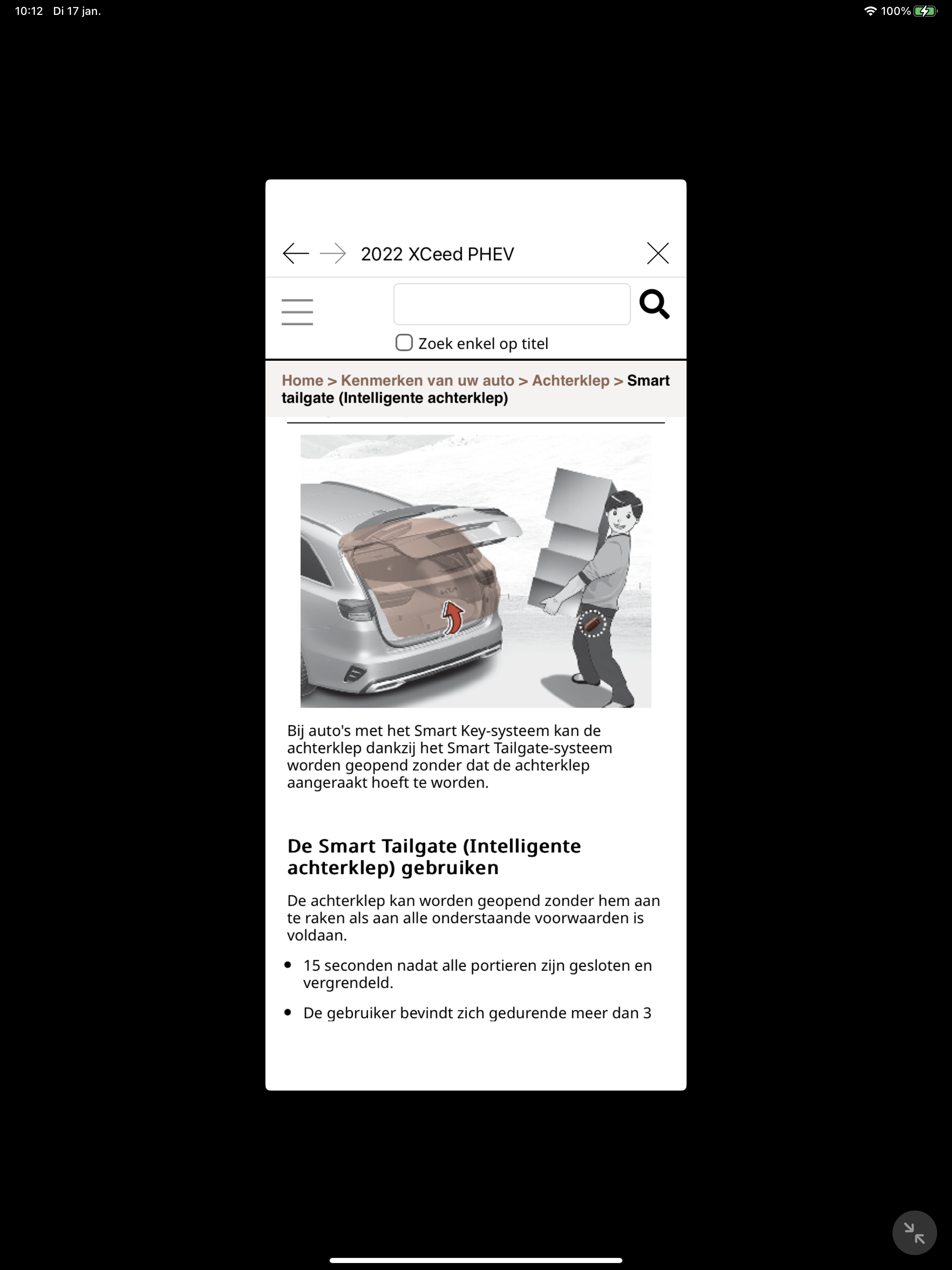

Mijn dynamic+ beschikt over een intelligente achterklep/ smart tailegate. Mijn verkoper wist dit niet en bij aflevering werkte het ook niet dus “ zal het er hier niet op zitten”.
maar eenmaal thuis even de owner’s manual doorgespit en jawel, gevonden en het werkt. Wel even eerst instellen:
In het scherm: instellingen/voertuig/portier/smarttailgate

Op 17-1-2023 om 09:54, zei Adrie Koorn:
Verstuurd vanaf mijn Pixel 7 Pro met Tapatalk
Dit kan ook op je telefoon ingesteld worden. Via Instellingen -> Verbonden apparaten -> Android Auto

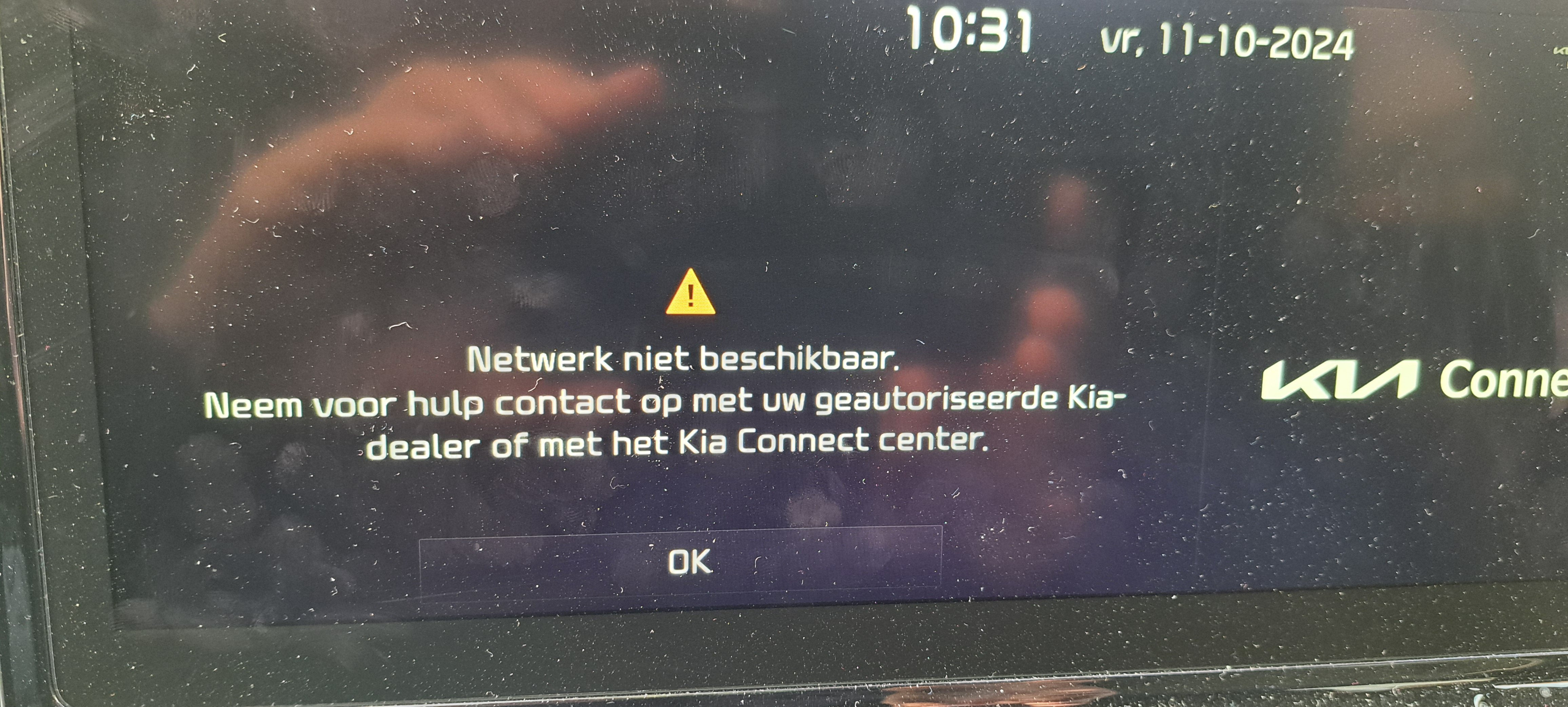

Auto heeft geen netwerk connectie meer.
Al paar dagen probleem met de Connect-app. Kreeg geen updates meer. Bij het opnieuw instellen van Connect in de auto kreeg ik volgende melding
Foutmelding
Paar dagen gewacht maar nog steeds geen netwerk. Dus dan maar kijken op Google en KiaClub. Oplossing gevonden.
1 ) Start auto.
2) Druk op reset knop van Media console.
Reset knop
3) Wacht tot de Media console opnieuw is op gestart
4) Controleer Connect verbinding.
