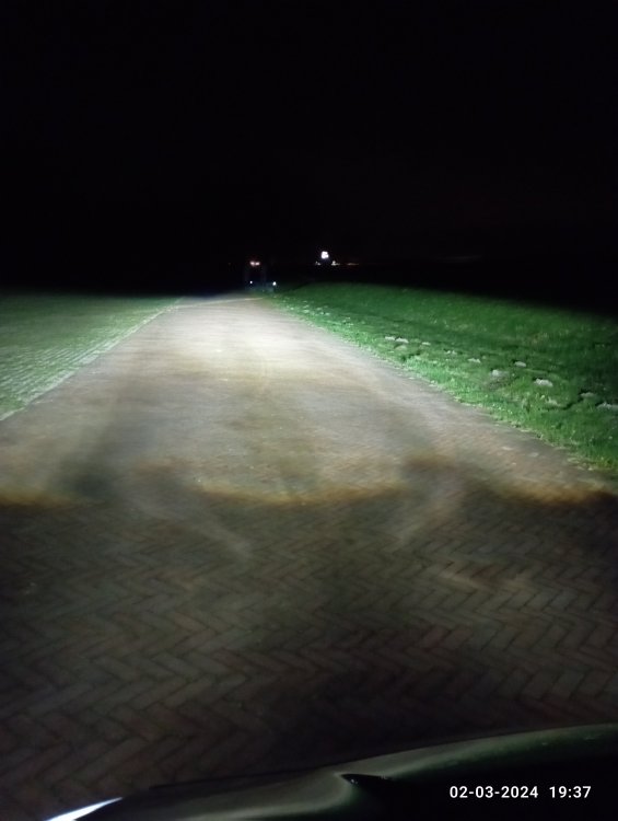

Leon van Haren Posted August 8, 2023 Posted August 8, 2023 Ik had ze besteld en net vrij makkelijk geïnstalleerd in 10 min tijd. Ze geven zo overdag mooi wit licht ipv het “gele” licht van de normale lamp. Ik zal vanavond laat een stukje rijden en ook een foto maken. Verzonden vanaf mijn iPhone met Tapatalk 1 Quote
Leon van Haren Posted August 14, 2023 Posted August 14, 2023 Bijna vergeten… de foto in het donker. Verzonden vanaf mijn iPhone met Tapatalk 1 Quote
