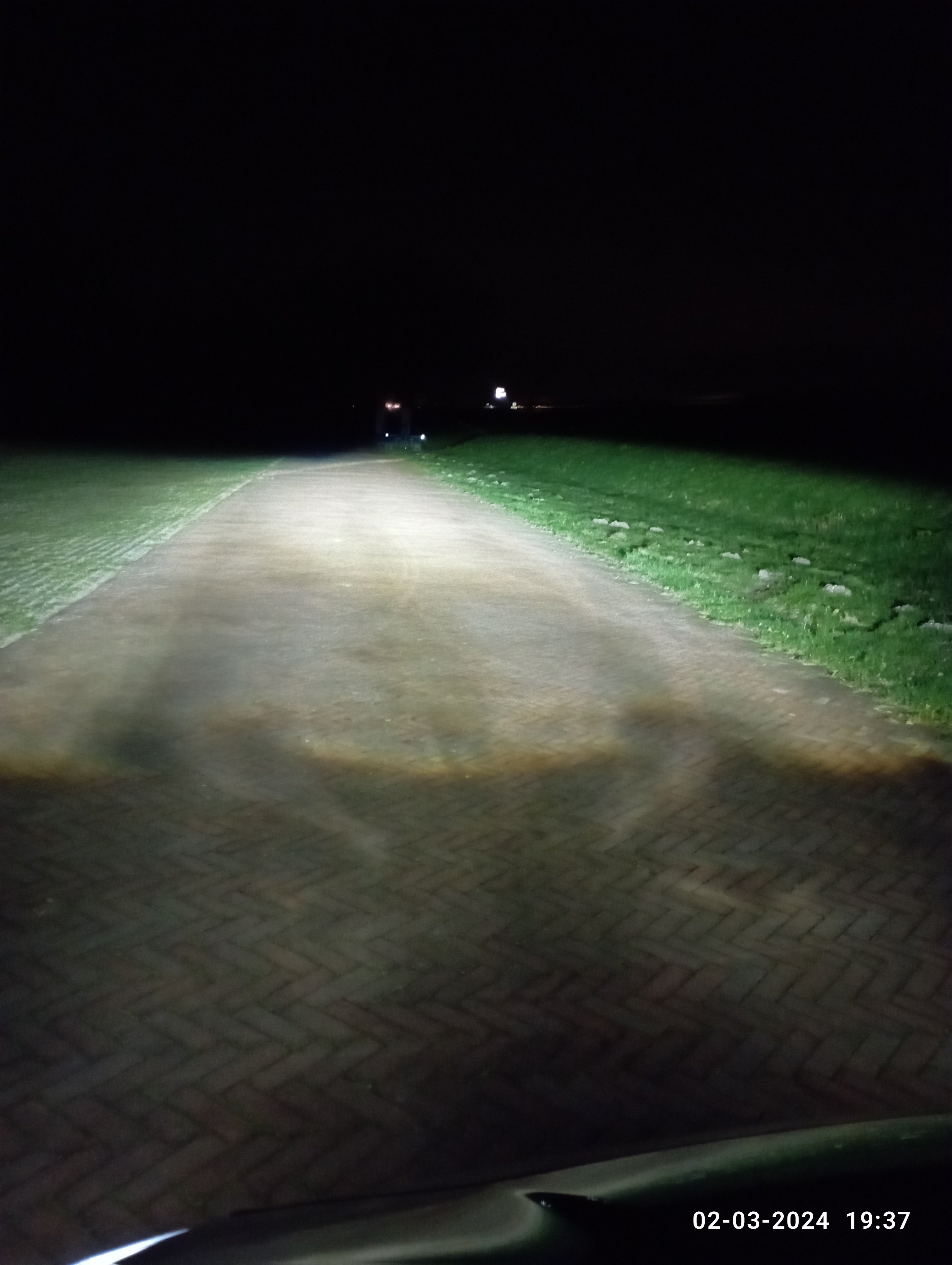

Rowicom Posted March 7, 2024 Posted March 7, 2024 Op 28-11-2023 om 14:44, zei J.RGM: Voor mijn Niro EV heb ik een Philips LED lampen set. De Ultinon Access LUM11005U2500, een setje met de HB3 lampen en zeer compact uitgevoerd. Deze kan zonder problemen worden vervangen. Het volgende probleem dient zich aan, het vervangen van de lampen van de EV. Ik kan nergens de toegang vinden, klopt het dat het gehele binnenspatbord moet worden verwijderd en is daar speciaal gereedschap voor nodig. De belangrijkste vraag kan je dat zelf, ik genk niet dat de garage een zelf gekocht setje er in gaat zetten. Waren de fabrikanten door de EU niet verplicht om lampen toegankelijk te maken om deze zelf op eenvoudige wijze te vervangen? Heb jij ditzelfde setje Ultinon nog steeds, @J.RGM? Hoe is het lichtbeeld? Heb je last van schaduwen voor de auto uit? Sta op het punt zo'n zelfde setje te kopen... Quote
J.RGM Posted March 8, 2024 Posted March 8, 2024 9 uur geleden, zei Rowicom: Heb jij ditzelfde setje Ultinon nog steeds, @J.RGM? Hoe is het lichtbeeld? Heb je last van schaduwen voor de auto uit? Sta op het punt zo'n zelfde setje te kopen... Dit setje heb ik nog steeds niet geïnstalleerd, De hele wielkap moet los gehaald worden en de afgelopen maanden was het niet echt het weer buiten om dat te doen. Ik hoop dit zo spoedig mogelijk te gaan doen. Ik wel vergelijkbare lampen van Philips gezien in andere auto en dat gaf een mooi licht beeld. Quote
Rowicom Posted March 8, 2024 Posted March 8, 2024 Op 24-3-2022 om 07:27, zei Kia pannenkoek: Ik heb op aanraden van een ouder topic op dit forum deze: € 30,51 41%OFF | Novsight H4 Led H7 H11 H8 9006 HB4 H1 H3 HB3 H9 9007 H13 Auto Koplamp Lampen Led Lamp Csp chips 10000LM Auto Mistlampen 6500K https://a.aliexpress.com/_vFY2lR je moet de HB3 variant hebben voor de E-Niro. Passen perfect zonder aanpassingen, prima lichtbeeld zonder strooilicht en geen foutmeldingen. Heb je deze nog steeds in je Niro, @Kia pannenkoek? Ik heb er sinds vorige week ook een setje van Novsight in zitten, maar baal een beetje van een forse schaduw voor de auto uit. Hoe is het lichtbeeld bij jou? Mooi egaal of ook donkere spots? Quote
fiddler Posted March 8, 2024 Posted March 8, 2024 Die schaduw vlak voor mijn auto heb ik ook met mijn HEV Niro uit 2021. Zie je ook bij veel andere autos, komt door de relatief kleine koplampen met lens. Ik heb trouwens Xenon, zat al op mijn Duitse import Niro, en volgens mijn garageboer beter dan LED. Novsight ooit gekocht, foutje omdat ik dacht dat er stanard LEDs opzaten, dus teruggestuurd, Novsight zou moeten passen op originele 2-pins aansluitingen. Quote
Kia pannenkoek Posted March 8, 2024 Posted March 8, 2024 (edited) Heb ze nog steeds ja, inmiddels 50000 km lichtbeeld is nog steeds ok. Edited March 8, 2024 by Kia pannenkoek Quote
