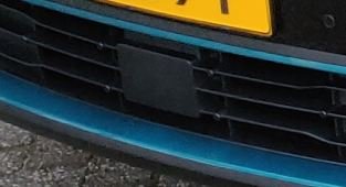

Vandaag meerdere keren de melding gekregen dat de radar van de adaptieve cruisecontrol is geblokkeerd, waarschijnlijk door sneeuw/pekel/prut. Zit die achter de grill? Wie weet dit?
Ik kreeg gisteren de melding dat AEB was uitgeschakeld omdat de radar was geblokkeerd. Blijkbaar gebruikt hij die dus niet alleen voor de cruise control, maar ook voor het automatische noodremsysteem.
