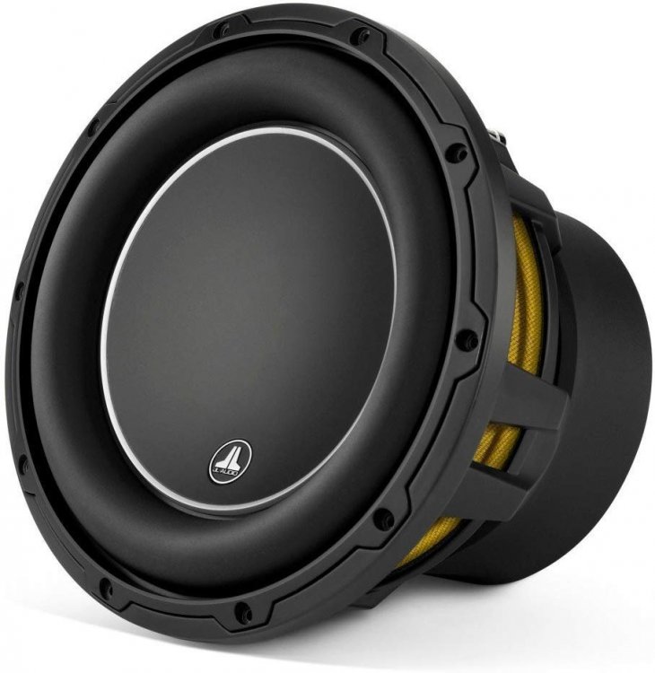

Renzo4000 Geplaatst 24 Juli, 2019 Geplaatst 24 Juli, 2019 Dat heb ik niet gecheckt bij de proefrit dus wellicht zit er nog wat verbetering in maar de subwoofer is 6/6.5 inch als ik de video zo zie met een radiator om het nog een beetje te "boosten". Maar een zuivere strakke bas is een utopie met een dergelijke constructie. Je mag blij zijn als hij de 50hz haalt, wat betekent dat je zo'n 30hz mist uit sublaag spectrum. Ik ben dus niet op zoek naar een dual 15" sub oplossing om het bloed uit je oren te laten lopen(die tijd heb ik gehad) maar wel naar een gecontroleerde strakke bas die ook op een hoger volume nog zuiver blijft en als je erom vraagt ook voelbare druk kan opbouwen. Mijn lokale audio specialist wees mij op de JL Audio 10W6v3-D4 icm een passende monoblok. Hij gaf aan dat dit in een relatief kleine (gesloten) kist kan en ook verwerkt kan worden in de dubbele bodem met als mogelijkheid om dit makkelijk te verwijderen als je de ruimte even ergens anders voor nodig hebt. Tzt hoop ik daar meer over te kunnen vertellen maar voorlopig duurt het nog even voordat mijn proceed er is helaas. Quote
