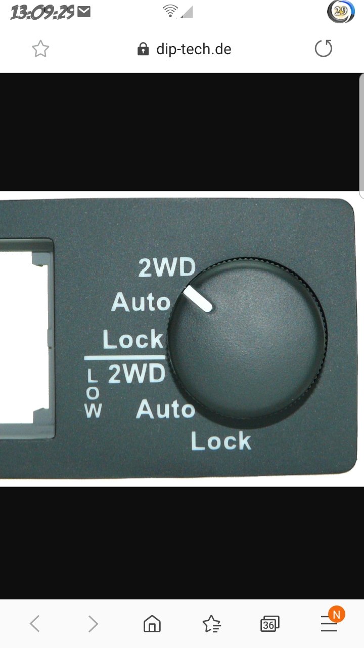

Overigens kun je bij beide systemen ook een superlocker inbouwen die je tot wel 6 opties geven, dus veel maakt het niet uit. Zie foto.
